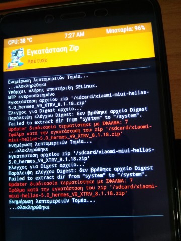

Καλημέρα , στο κινητό μου Redmi note 2 είχα την προ τελευταία Hermes Rom stable XTRV , κάθε φορά που έβγαινε η καινούρια ,δίχως κανένα πρόβλημα έκανα update , εχθές ήρθε η νέα 8.1.18 XTRV και ακολούθησα τον ίδιο δρόμο για update , όμως αυτή την φορά άρχισε να κάνει update , έβγαλε error έκλεισε , άνοιξε το κινητό βγάζει το Mi και μετα δεν κάνει τίποτα ,μένει κολλημένο!!!!!!! Κλείνω ανοίγω τίποτα το ίδιο …..Τώρα τι κάνω ? Έχω το TeamViewer , μήπως μπορεί κάποιος να βοηθήσει ?

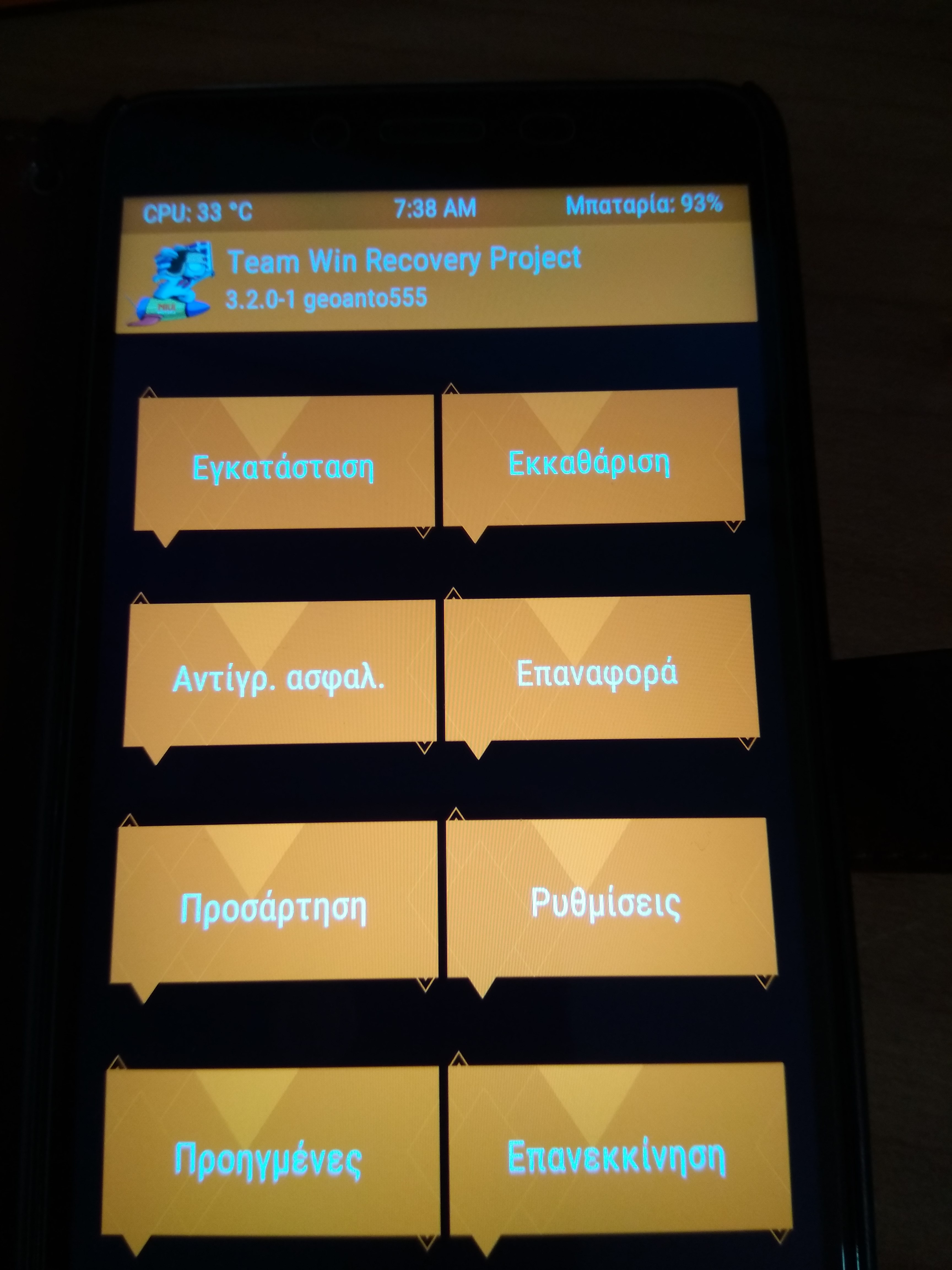

Κλείσε το με παρατεταμένο Power και άνοιξέ το με power και vol + παρατεταμένα, βάλε μέσα όπως είσαι σε περιβάλλον twrp χύμα στο κινητό στο internal storage την ίδια ρομ αλλά την aroma εάν είχες επιχειρήσει σκέτη xtrv 8.1.18 ή την σκέτη εάν η πρώτη προσπάθεια έγινε με aroma.
Και δώσε για αναβάθμιση από install στο twrp.
Ποιό twrp έχεις;
Πήγες από ότι κατάλαβα από stable σε developer , έκανες τα απαραίτητα wipes ; Δηλαδή cache, art cache/dalvik, data , ή swype to factory reset;
Τώρα αναγκαστικά θα κάνεις factory reset πριν την εγκατάσταση. -
Καλημερα , εχω βαλει αυτην ,Hermes xiaomi-miui-hellas-XTRV-HMNote2_8.1.18_v9-5.0, αλλα το λαθος που εκανα ειναι μαλλον ( δεν καταλαβαινω και πολλα) εβαλα την rom στην sd καρτα !!!! οχι δεν εβαλα AROMA - xtrv μονο . Αυτα εδω δεν τα καταλαβαινω τι ειναι , ουτε πειραξα τιποτα αλλα.Εκανα ,+volume kai power ανοιγει ,εγκατασταση , αλλα δεν με αφηνει να διαλεξω την sd καρτα

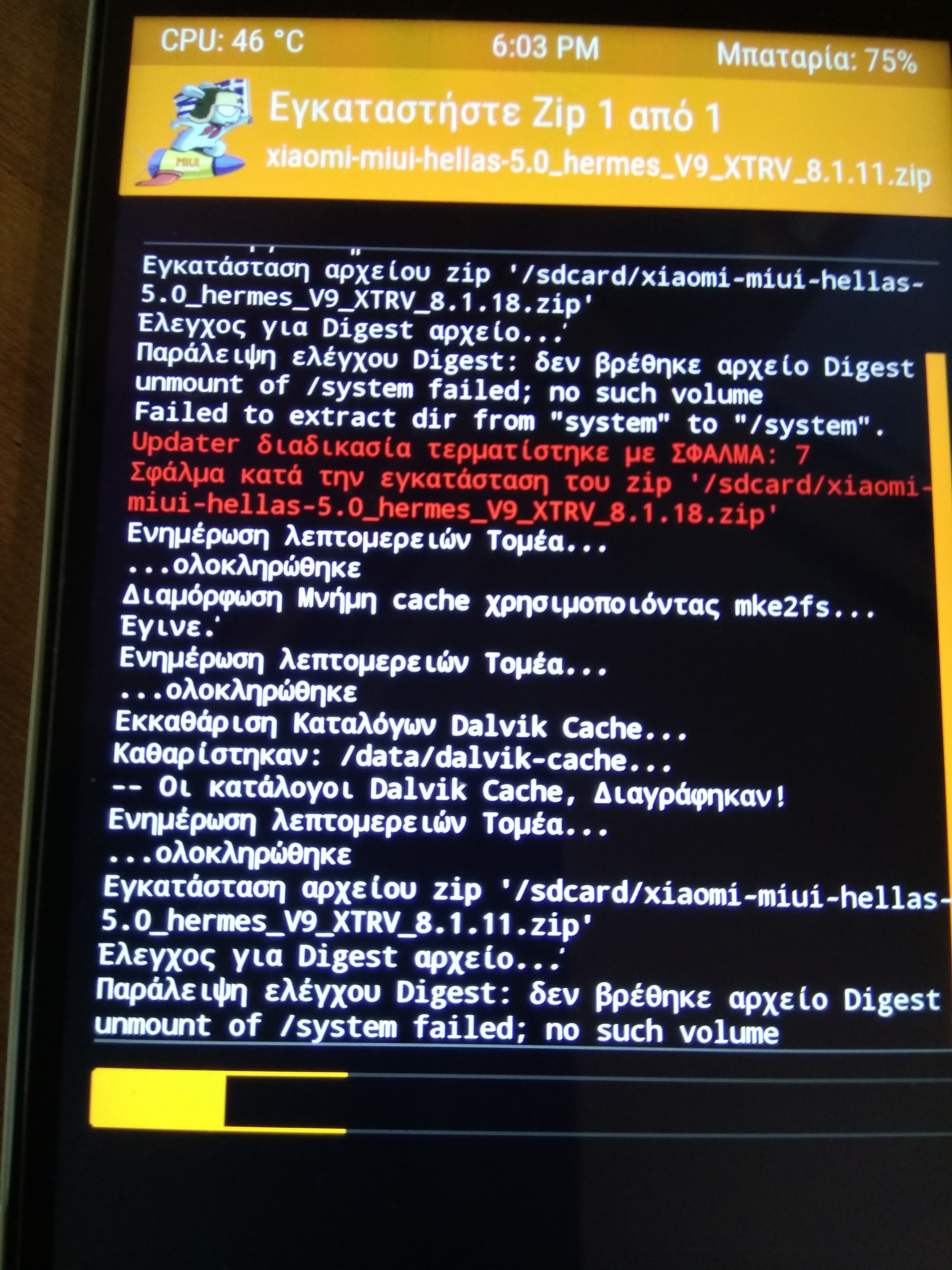

Ωραία σύνδεσε το κινητό στον υπολογιστή και πέρνα του την προηγούμενη ρομ δηλαδή την 8.1.11 χύμα στο internal storage , μπας και η 8.1.18 έχει πρόβλημα σε Hermes , το λέω επειδή είναι φρέσκια και δεν ξέρω εάν έχει πρόβλημα. Factory reset και install.

Ανέβασε ένα screenshot από device manager του υπολογιστή με συνδεδεμένο κινητό σε twrp.
Πρώτα να λύσουμε το πρόβλημα επικοινωνίας υπολογιστή και κινητού , ας επικεντρωθούμε σε αυτό.
το ειδε το κινητο , κατεβασα την παλια rom και τωρα περιμενω το αποτελεσμα , καλα που ειχα backup , εκανε κανα μισα ωρο , ολα μια χαρα ..... Αλλα γιατι η νεα ROM XTRV δεν περασε δεν το καταλαβα .
