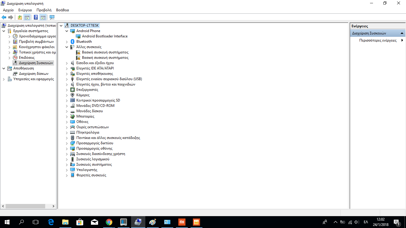

Exω χαζεψει τι μπορει να ειναι?Σημερα δοκιμασα και απο αλλο laptop αλλα τιποτα.Οταν βγαινει καθε καινουργιο μοντελο κανουμε 2 εβδομαδες να το ξεκλειδωσουμε τι πραμα ειναι αυτο
mi 5x δεν αναγνωρίζεται στο unlock tool
ενώ είσαι σε fastboot mode και το έχεις συνδέσει στον υπολογιστή το αναγνωρίζει όπως φαίνεται στην φώτο ?
Αν ναι, είναι λάθος, κανονικά θα έπρεπε να λέειAndroid bootloader interface -
Τώρα είναι σωστά, ακόμα και έτσι, εάν τρέξεις το unlock tool δεν το αναγνωρίζει το κινητό ?
δεν το ανγνωριζει το mi unlock αλλες ενεργειες μπορω να κανω π.χ εντολες σε cmd.Πιστευω οτι ειναι θεμα mi unlock tool με την συγκεκριμενη συσκευη το λεω γιατι κατεβασα πολλες εκδοσεις και με το αναγνωρισε τωρα μονο στην 2.2.624.14. και με εγραψε 372 ωρες.Θα κατεβασω και μια αλλη να δοκιμασω που ειναι στα ρωσικα
