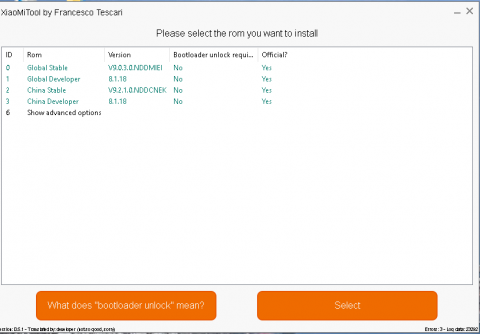

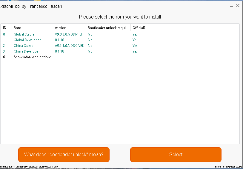

Καλησπέρα παιδιά! Μια ερωτηση θα ηθελα να κανω. Λοιπον κανω unlock τη συσκευη με το XiaomiTool του Francesco Tescari. Περασένη στο κινητό έχει αυτή την έκδοση. (MIUI GLOBAL 9.0|Σταθερή 9.0.3.0(NDDMIEI)). Ποια επιλογή θα πατήσω έτσι ώστε να μου περάσει την rom που μου λέει και μετά να την αλλάξω πάλι και να βάλω την ελληνική (ΑRΩΜΑ)? Stable ή Developer? Ετσι ώστε να μη μου κάνει brick αν υπάρχει περίπτωη να κάνει. Ευχαριστώ!

με αυτό το εργαλείο δεν κάνεις unlock.
Πρέπει πρώτα να ξεκλειδώσεις με το mi unlock και μετά συνεχίζεις. Διάβασε τους οδηγούς που αναφέρονται στο τηλέφωνο σου. -

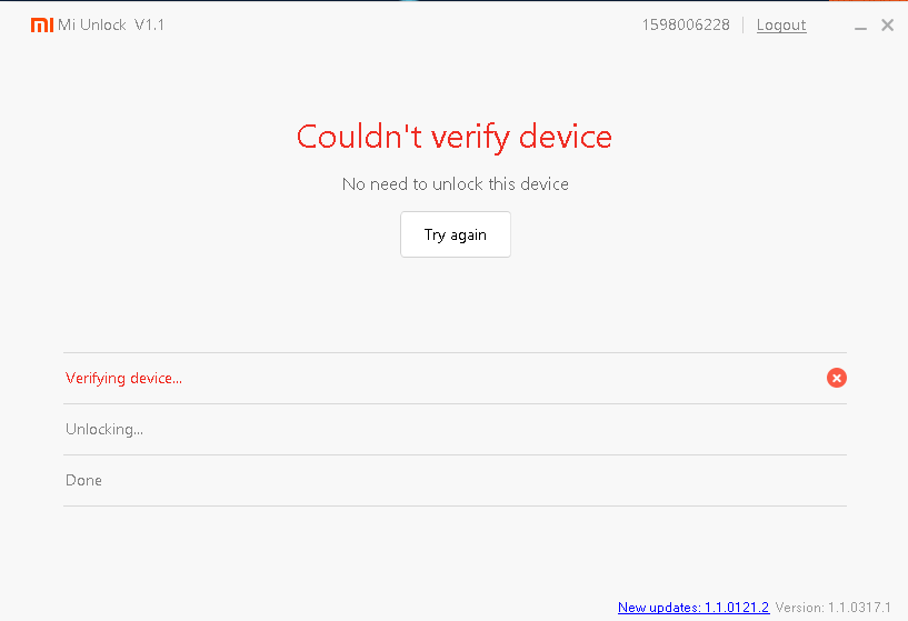

Με αυτό το mi unlock tool δεν πρόκειται να ξεκλειδώσεις ,είναι πολύ παλιό , κατέβασε καινούργια έκδοση από en.miui.

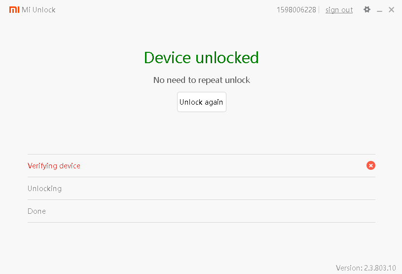

Δεν του ειχα κανει unlock... Ειχα κανει unlock σε αλλο xiaomi πηγα εκανα αποσυνδεση απο κει το λογαριασμο εκανα παλι retry και μου ξαναεβγαλε παλι το ιδιο -

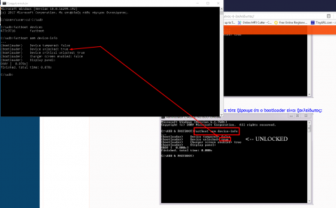

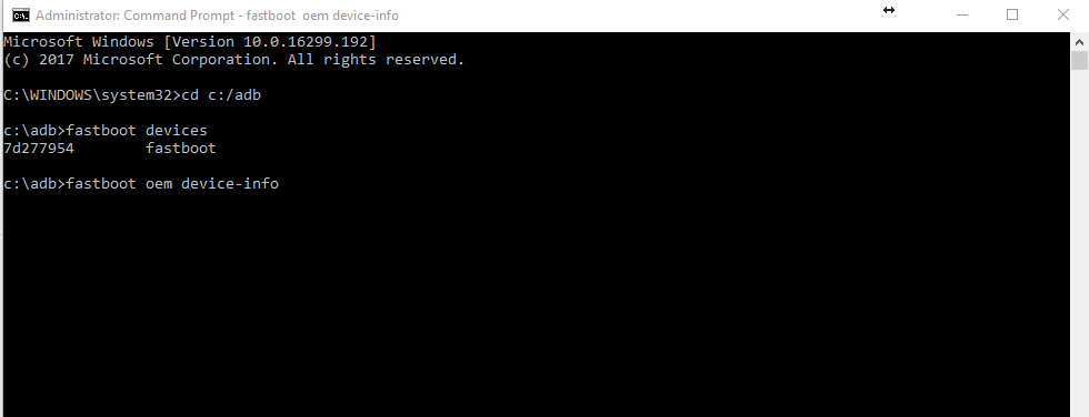

Ωραία όλα αυτά αλλά ξεκίνησες λίγο ανάποδα. Έχεις κλειδωμένο bootloader; Κάνε έναν έλεγχο (από το βήμα 2 και κάτω), μια εντολή τρέχεις ουσιαστικά Πως ελέγχουμε αν ο bootloader είναι κλειδωμένος ή ξεκλείδωτος

Από τι φαινεται ειναι ξεκλειδωτος απο την αρχη..Προχωραω κανονικα στην εγκατασταση της rom ετσι?Αυτό το μήνυμα σημειώθηκε ως θετικό από τον/ην SkourosAnastasios ()

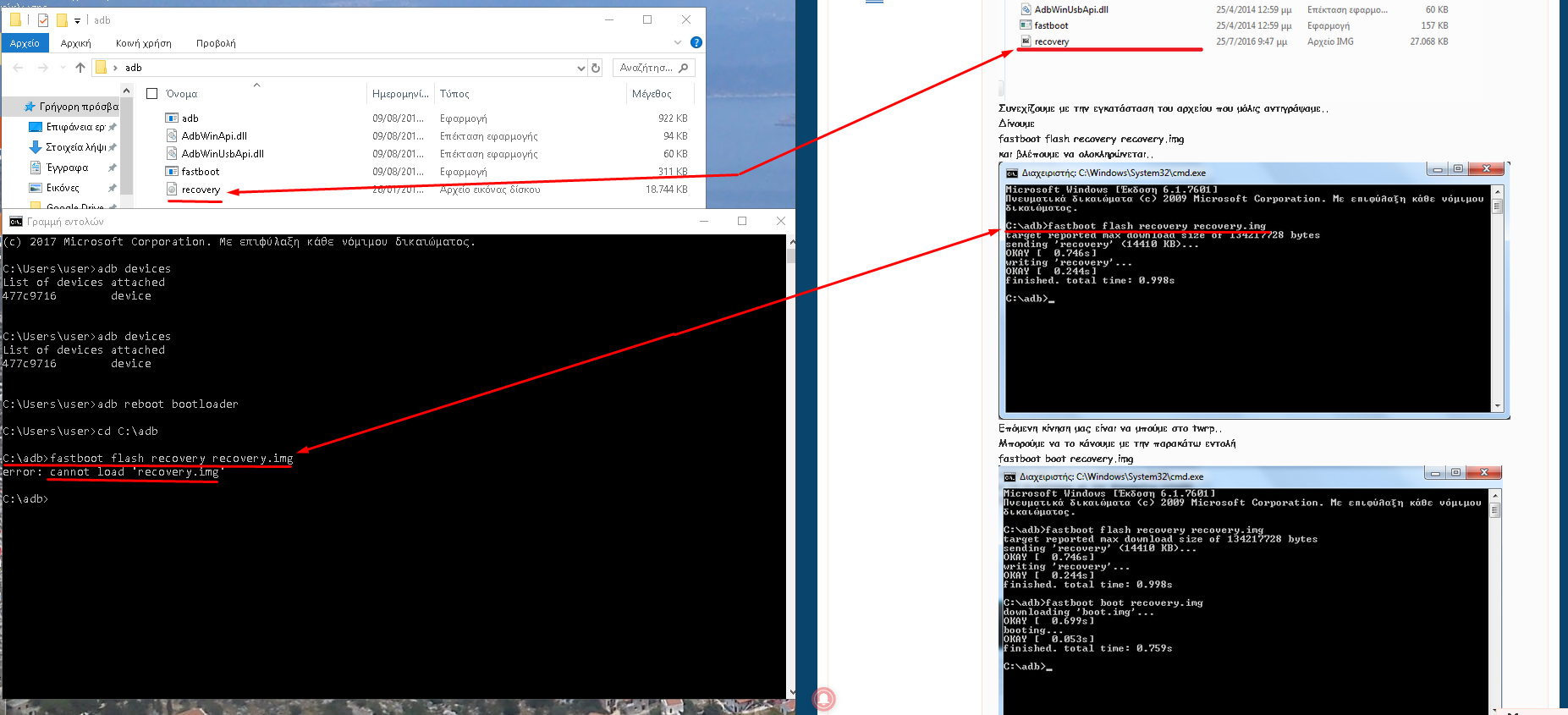

Τι λαθος κανω?
=============== Ιαν 26th 2018, 12:29am ===============
Δεν καταλαβαινω που κανω λαθος...
=============== Ιαν 26th 2018, 12:44am ===============
Ενταξει ολα καλα, τα πηρα παλι ολα απο τηνα αρχη και μπηκα στο twrp. Ολα καλα. SOLVED! -
