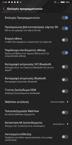

να πώ ότι είναι η πρώτη φορά σας γράφω και είμαι νέος κάτοχος ενός redmi 5 plus 4/64 και μάλιστα η πρωτη φορά που παίρνω xiaomi κινητό.
Το κινητό μου το πήρα από το lightinthebox και έχω το ΜΕΤ7 με τη γνωστή μάλλον μούφα rom.
Αυτό που θέλω να ρωτήσω είναι, επειδή είμαι άσχετος και δε θέλω να ανοίξω τη συσκευή, υπάρχει περίπτωση στο μέλλον να βγεί κάποιο update που θα μπορούμε να το κάνουμε ? ή είναι τελειώμενο το θέμα και ότι update και να βγει το κινητό θα βγεί άχρηστο μόλις κάνει την ενημέρωση?
Επίσης μια 2η ερώτηση αν κάποιος ξέρει, αυτή η "μουφα" rom υπάρχει περίπτωση να έχει κάποια κενά ασφαλείας η να δημιουργεί άλλα προβλήματα ?
Έχω επισυνάψει φωτό με τα χαρακτηριστικά του κινητού μου.
Σας ευχαριστώ πολύ !
αυτην την rom που 'χεις δεν θα παρει update για να ελπιζεις σε καποια αναβαθμηση
η rom που την < μαγειρεψε> καποιο καταστημα δεν ξερεις ποτε τι βαλανε μεσα ,αρα απο ασφαλεια μηδεν
οι πιο πολλες στο μελον βγαζουν προβληματα ασταθειας
μονοδρομος ειναι για σενα το test point ,δεν ειναι και κατι δυσκολο κοιτα εδω Οδηγός Εγκατάστασης Chinese Developer ROM με Test Point για το Redmi 5 Plus πρωτη φορα το εκανε και ο φιλος και εκανε και ωραιο οδηγο
