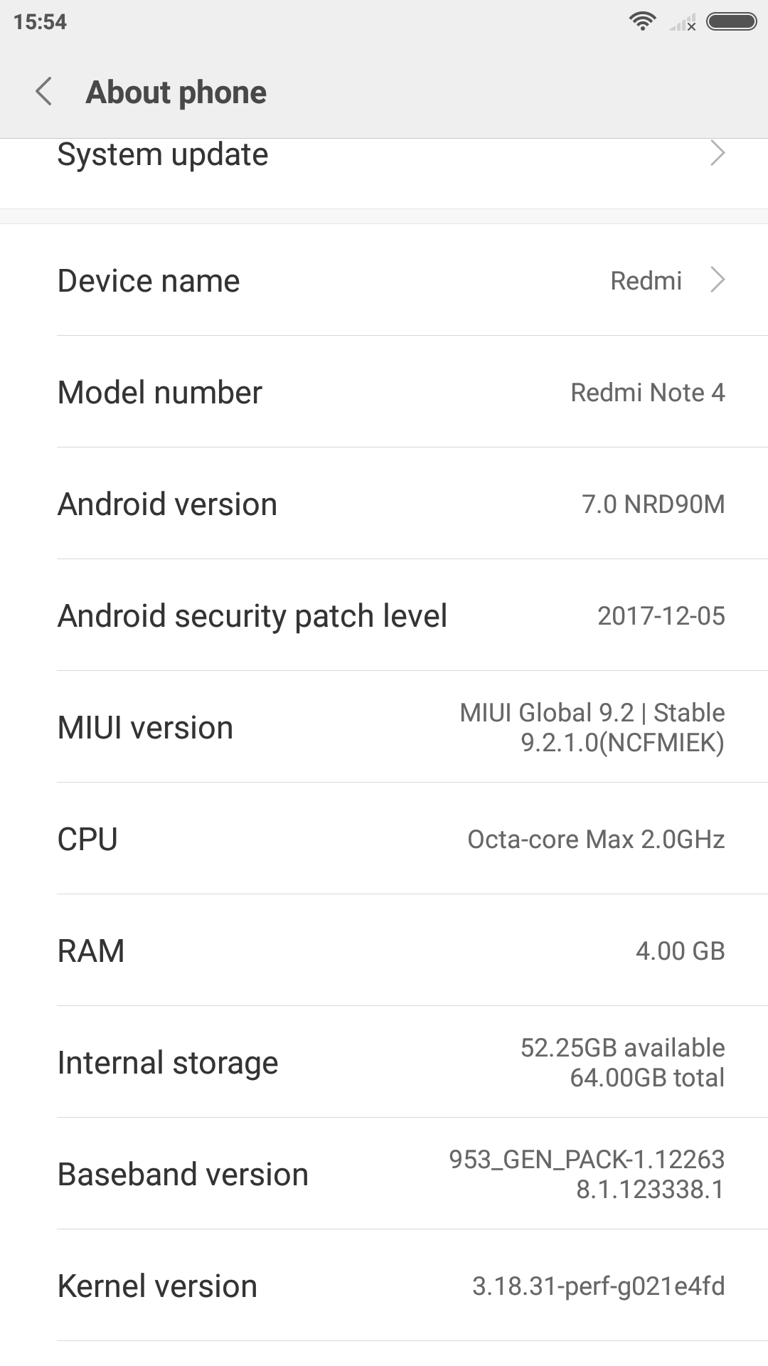

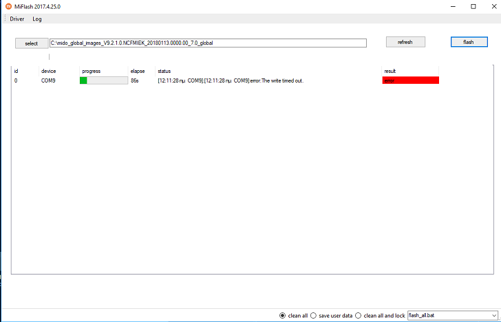

Δες στο σχετικά με το τηλέφωνο εάν έχει base band, αν μπορείς να βάλεις και μία φώτο ακόμα καλύτερα
Κάνε έναν έλεγχο στον bootloader να δεις αν παραμένει ξεκλείδωτος ή κλείδωσε: =>

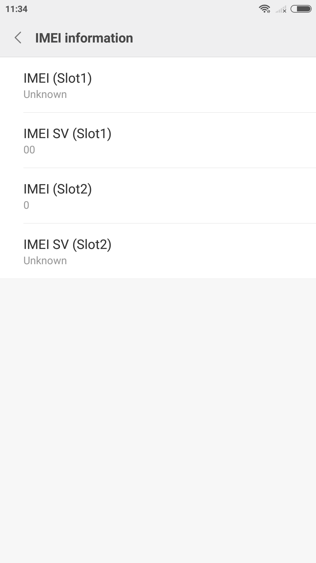

Αν δώσεις *#06# τι σου βγάζει;
Αν κρίνω από την εικόνα στο μήνυμα 24 μάλλον τίποτα!

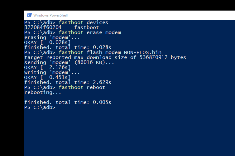

Βρες το αρχείο NON-HLOS.bin που περιέχεται μέσα στο zip της τρέχουσας ROM του κινητού σου (μέσα στο φάκελο /firmware-update/NON-HLOS.bin)
Αποσυμπίεσέ το μέσα στο φάκελο C:\adb.
Βάλε το κινητό σου σε κατάσταση fastboot και δώσε τις παρακάτω εντολές.
Μετά το πέρασμα του modem με εντολές συνεχίζει να μην βρίσκει IMEI ?
