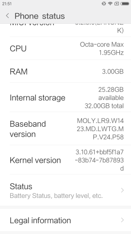

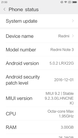

Ποια rom έχεις και εάν είναι η επίσημη, έχεις ξεκλείδωτο bootloader; Ανάλογα τις απαντήσεις θα πάρεις τις κατάλληλες οδηγίες. -

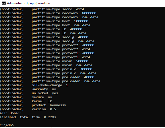

Ο bootloader είναι κλειδωμένος; Το root το θες με αυτή τη rom ή θα περάσεις παράλληλα την ελληνική;
Βάζεις drivers αν δεν το έχεις κάνει και κάνεις τον έλεγχο, ανεβάζοντας εδώ το αποτέλεσμα από το cmd:

Έχω κλειδωμένο bootloader;
Και στις 2 περιπτωσεις ακολουθείς ότι έχει σχέση με mtk. Στον έλεγχο του bootloader δίνεις τις εντολές από το 2 βήμα και κάτω, για ΜΤΚ. -

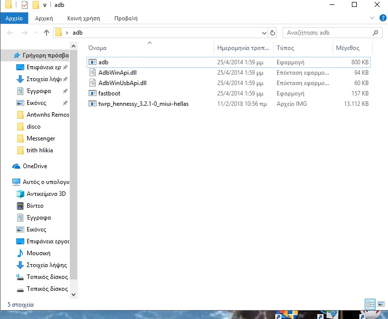

Κατέβασε από εδώ TWRP 3.2.X.X για συσκευές XIAOMI το twrp για hennessy και αποθήκευσέ το μέσα στο φάκελο adb στον υπολογιστή σου.

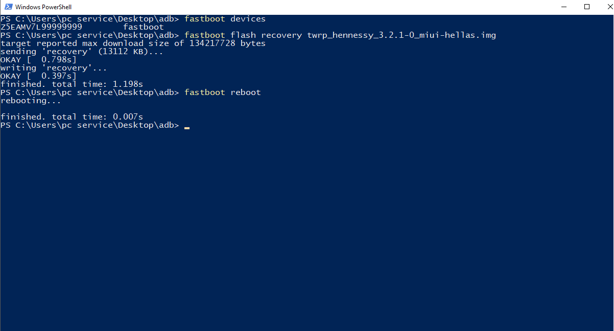

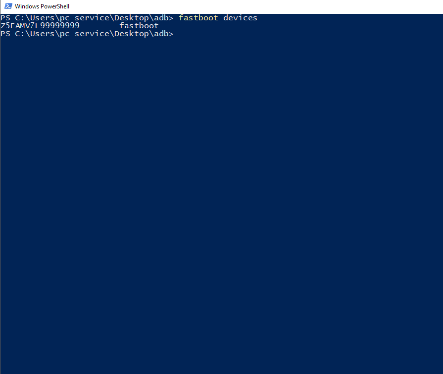

Όταν είσαι έτοιμος με αυτά, σύνδεσε το κινητό σου σε fastboot στον υπολογιστή, άνοιξε το cmd μέσα στο φάκελο adb, δώσε την εντολή
fastboot devices
και ανέβασε εδώ ένα screenshot από τον υπολογιστή να φαίνεται το cmd και τα περιεχόμενα του φακέλου adb. -
Κατέβασε και το twrp, κάνε αυτά που σου έγραψα στο προηγούμενο μήνυμα και ανέβασε το screenshot.
Ανοίγεις το φάκελο adb και κάνεις δεξί κλικ σε ένα κενό σημείο του φακέλου με πατημένο το shift και άνοιγμα παραθύρου εντολών εδώ.
