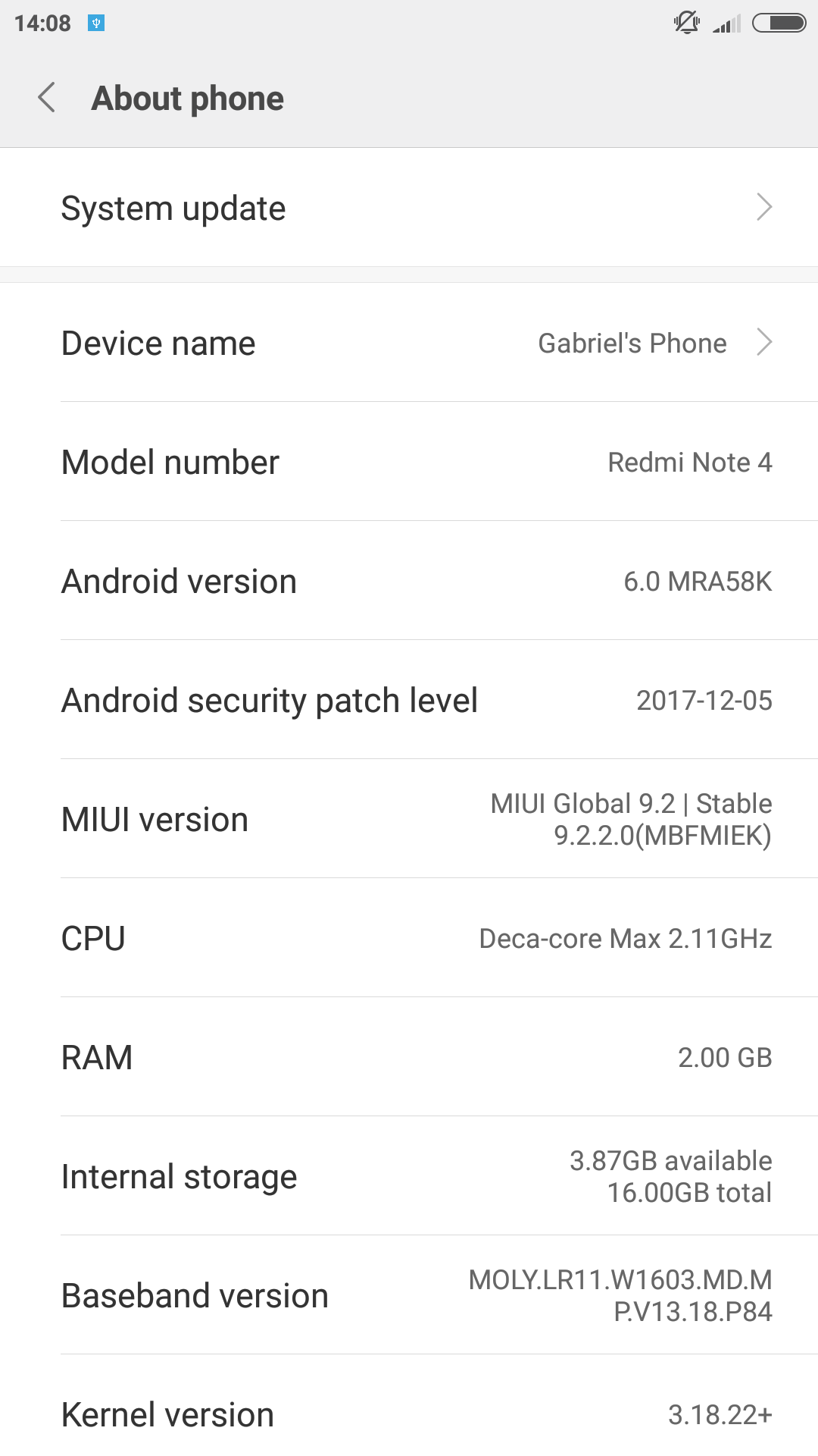

      Αρχικά το τηλέφωνο μου είναι το Redmi Note 4 με τον επεξεργαστή της MediaTek και την έκδοση με τα 16GB Rom kai 2 GB ram. Τα προβλήματα προέκυψαν μετά την αναβάθμιση από 8.2 σε 8.5 εάν θυμάμαι καλά, περίμενα υπομονετικά για κάποια ενημέρωση από την εταιρία που θα έλυνε τα προβλήματα μου μάταια όμως.

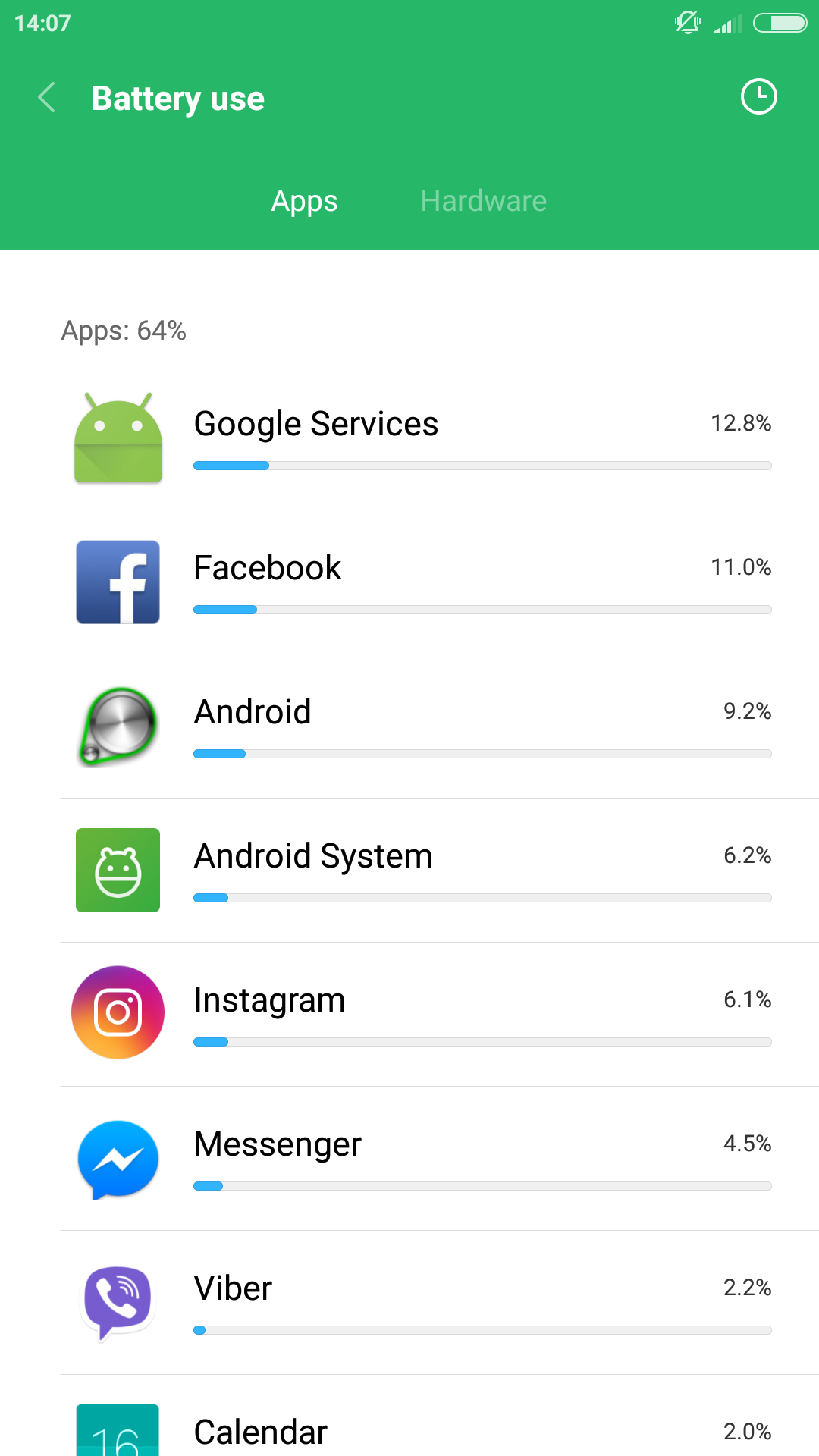

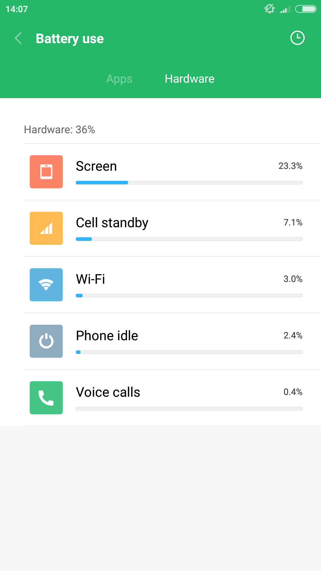

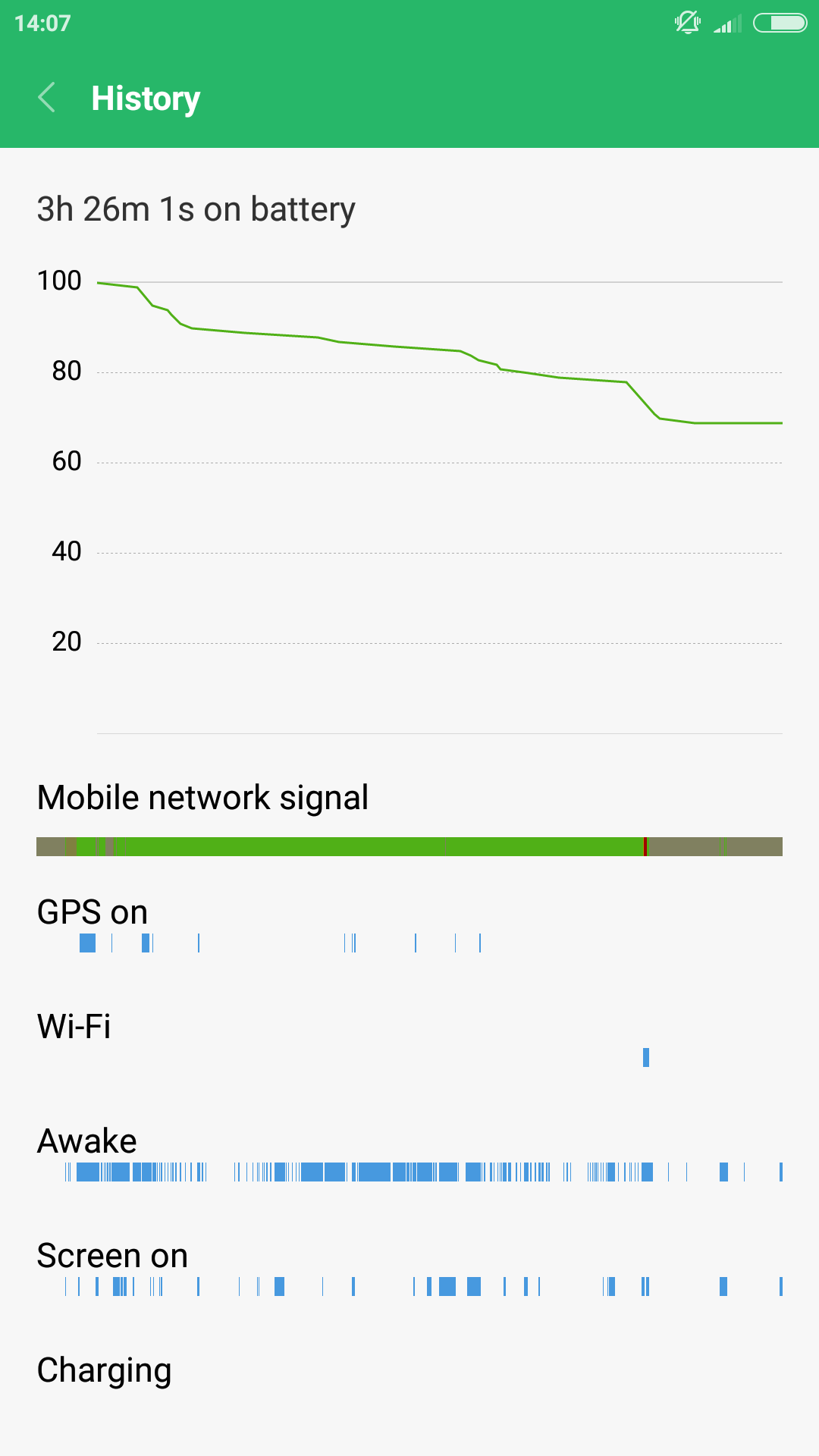

      1. Πρόβλημα με την μπαταρία - Διαρκεί σχεδόν μια ήμερα ενώ έχει τύχει να χρειάζεται φόρτιση μέχρι και δεύτερη φορά μέσα σε μια μέρα με αρκετά μεγάλη χρήση. Για παράδειγμα μετά από 3 ώρες από το 100% έπεσε στο 65% όπως φαίνεται και στο ScreenShot.

      Το τηλέφωνο αυτή την στιγμή έχει Miui 9 (9.2.2.0) Stable Rom και έχω διάθεση να αλλάξω λογισμικό εφόσον διορθωθούν θα προβλήματα μου.

      2) Στο screenshot που παραθέτεις, φαίνεται ότι στη διάρκεια των 3 ωρών, έτρεχαν ταυτόχρονα στο παρασκήνιο Facebook, Instagram, Messenger με ολίγη από Viber και GPS και μια μικρή...πλεξούδα Wi-Fi. Συγνώμη (το λέω με σεβασμό, πίστεψέ με) αλλά τι ακριβώς περίμενες να συμβεί ? Και mido να είχες, άντε να είχες χάσει αντί 35%, ένα 15%-20%, το οποίο επίσης, εγώ προσωπικά το θεωρώ άκρως υπερβολικό. Είναι πάρα πολύ διαφωτιστικό το διάγραμμα ενέργειας που έχεις βάλει. Το κινητό ακόμα και με κλειστή την οθόνη δουλεύει λες και είναι ανοιχτό, η μόνη εξαίρεση είναι ότι δεν...το βλέπεις να δουλεύει. Τα wakelocks έχουν χτυπήσει κόκκινο, ειδικά αυτά των Google Services -λογικά έχεις και την τοποθεσία ενεργοποιημένη στη φουλ ρύθμιση και όχι στην εξοικονόμηση μπαταρίας-, με αποτέλεσμα η συσκευή να μην πέφτει σχεδόν ποτέ σε κατάσταση deep sleep, κοινώς δουλεύει ο επεξεργαστής επειδή οι εφαρμογές τρέχουν στο παρασκήνιο και προσπαθούν να συγχρονίσουν...ένας Θεός ξέρει τι, δουλεύουν τα δεδομένα/Wi-Fi, δουλεύει ενίοτε και το GPS, ε δεν χρειάζεται πυρηνική επιστήμη για να καταλάβει κάποιος ότι όλα αυτά δεν γίνεται να δουλεύουν παράλληλα και να έχουμε απαιτήσεις. Συνεπώς ή ρίχνουμε τις απαιτήσεις ή τα περιορίζουμε.
