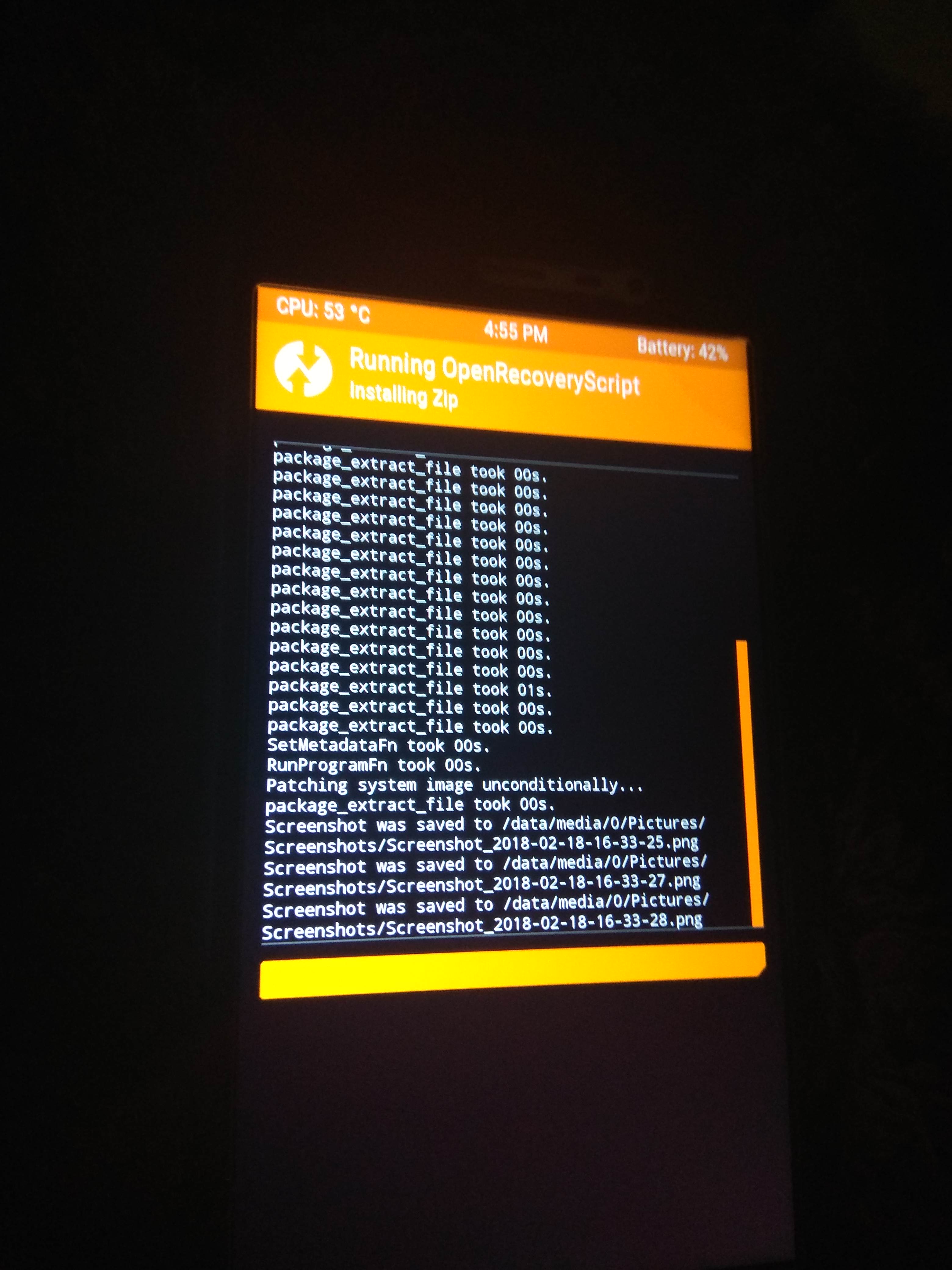

Πριν από λίγο κατέβασα την global version muiu 9 για το redmi note 3 και έχει κολισει όπως φαίνεται στην εικόνα , δεν ξέρω τι να κανω
Πρόβλημα με το recovery

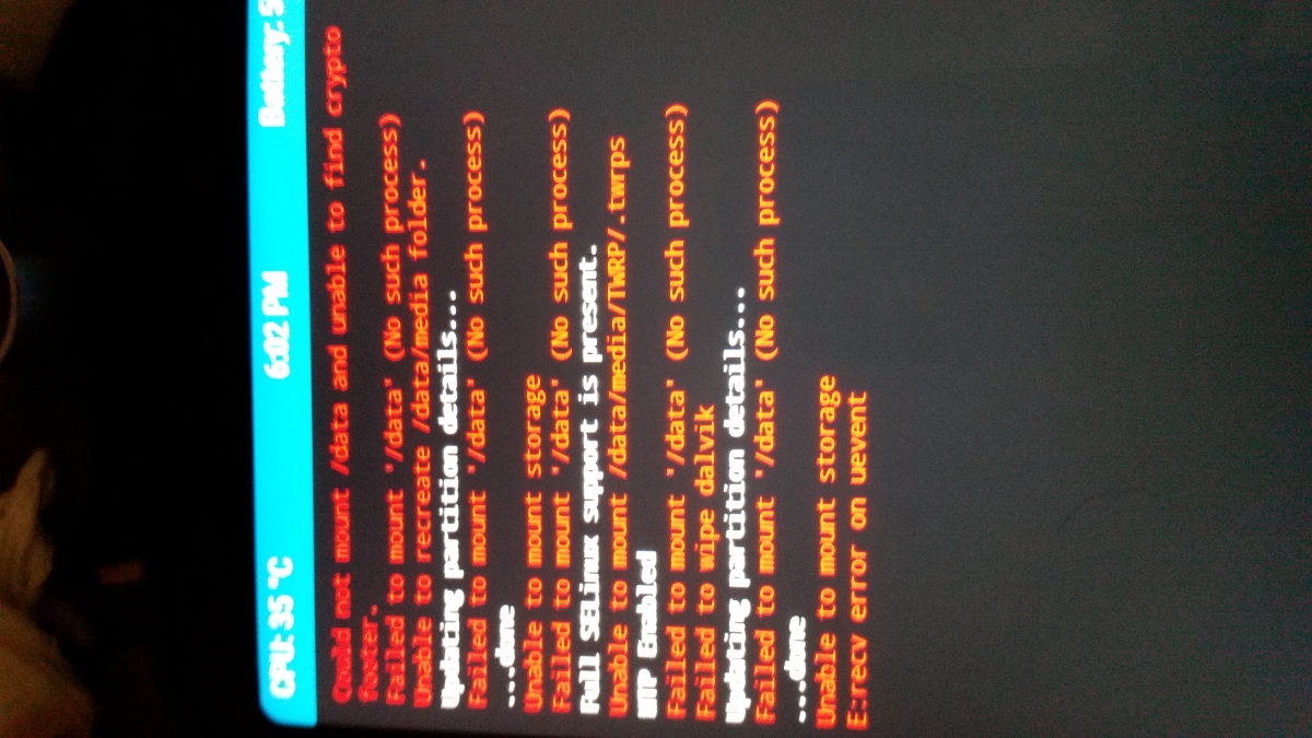

Το έκλεισα και τώρα κάνει συνέχεια reboot
Ο/H Xristos Kon (sLumER) έγραψε:
Με custom recovery και official ROM, θα κάνει συνεχόμενα reboot στον... "αιώνα των αιώνων αμήν!!!" Χρειάζεται να πειράξεις και άλλα πράγματα για να μπορέσει να ξεκινήσει, οπότε χάνει το νόημά της η official ROM. Ασε που στην επόμενη OTA αναβάθμιση θα έχεις πάλι τα ίδια. Βάλε λοιπόν custom ROM ή αν προτιμάς την official, βάλτην χωρίς custom recovery.Ο/H Xristos Kon (sLumER) έγραψε:

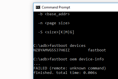

Δεν μπορώ να μπω boot loader μόνο fastboot και όταν είμαι fastboot to adb δεν βρίσκει το κινητο
driver έχεις περάσει ? Δες στην διαχείριση συσκευών αν το αναγνωρίζει ? Ξανά περνά τους driver ενημέρωσε με γιατί δεν θα καθίσω αρκετά πρέπει να την πέσω για ύπνο
Κατάφερα να δω την συσκευή στο pc , αλλά μέσα στο adb πέρνω το παρακάτω error :

κατέβασα το miunlock επιβεβαίωσα ότι είναι unlocked , δοκιμάσω να περάσω το twrp
=============== Φεβ 19th 2018, 2:07pm ===============
Έχω καταφέρει να κάνω flash to recovery , οστόσο δεν μπορώ να bootaro sto recovery (hennessy)
