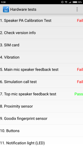

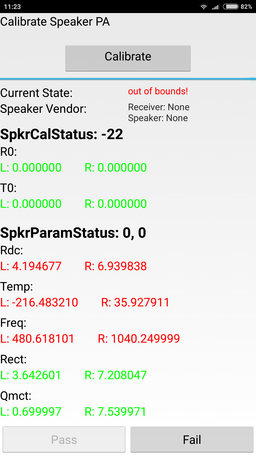

στο τεστ που εκανα μου βγαζει αυτα τα error
Στο αλλο που το τεσταρα επρεπε να ακουω την φωνη μου απο το ακουστικο και δεν ακουγοταν.. -

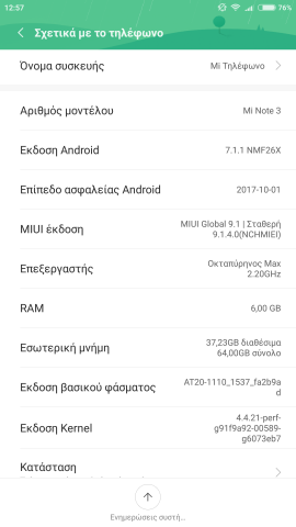

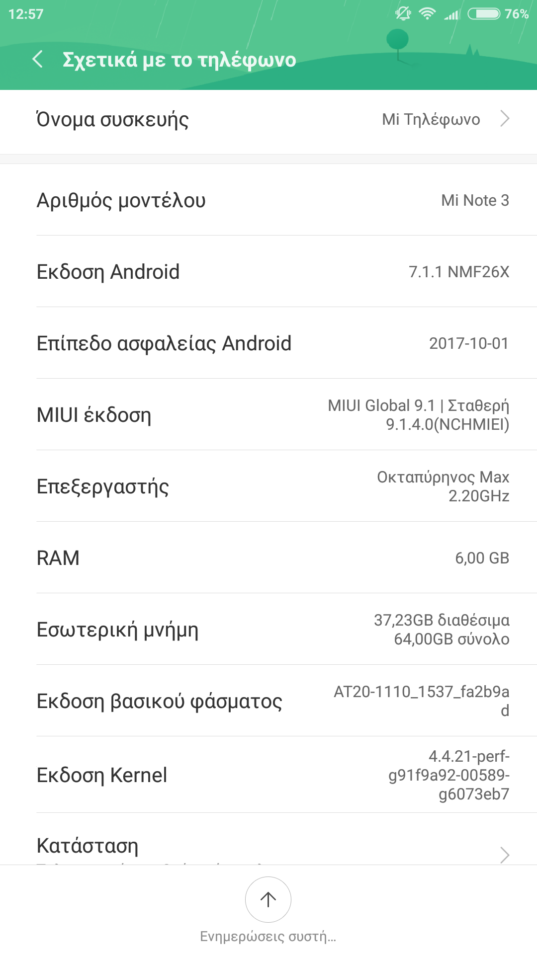

Θα μπορούσες να ανεβάσεις μια φώτο με αυτά που δείχνει στο σχετικά με το τηλέφωνο να δούμε ποια ρομ έχεις ?
Αυτο ?

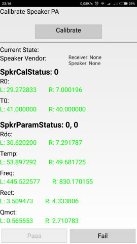

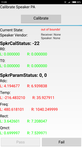

Δοκιμασε να κανεις και τα ποιο κατω τεστ, στο CIT, το 5,6,7, μπας και βγαλεις ακρη ποιο μικροφωνο φταιει,

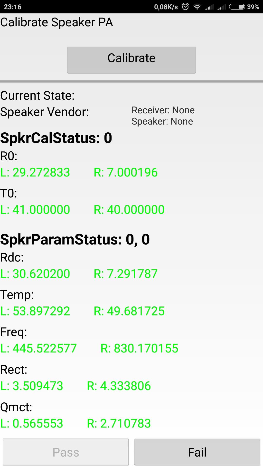

εμενα παντως, που λειτουργει κανονικα μου βγαζει αυτες τις τιμες: -

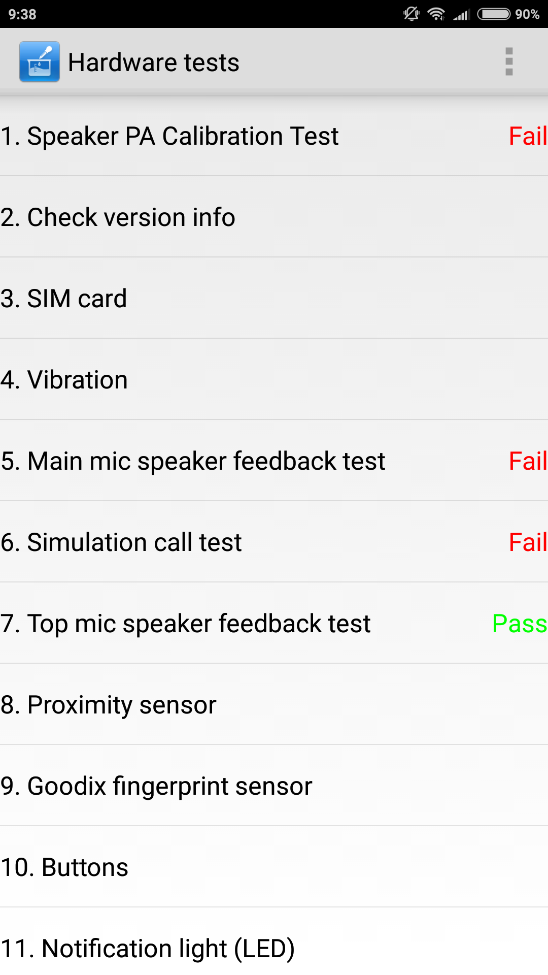

Εκανα τα παρακατω τεστ και μου εμφανιζει τα αυτα τα fail
Main mic speaker feedback test failed = πρόβλημα με το μικρόφωνο..
Πρέπει να το δει κάποιος τεχνικός.
