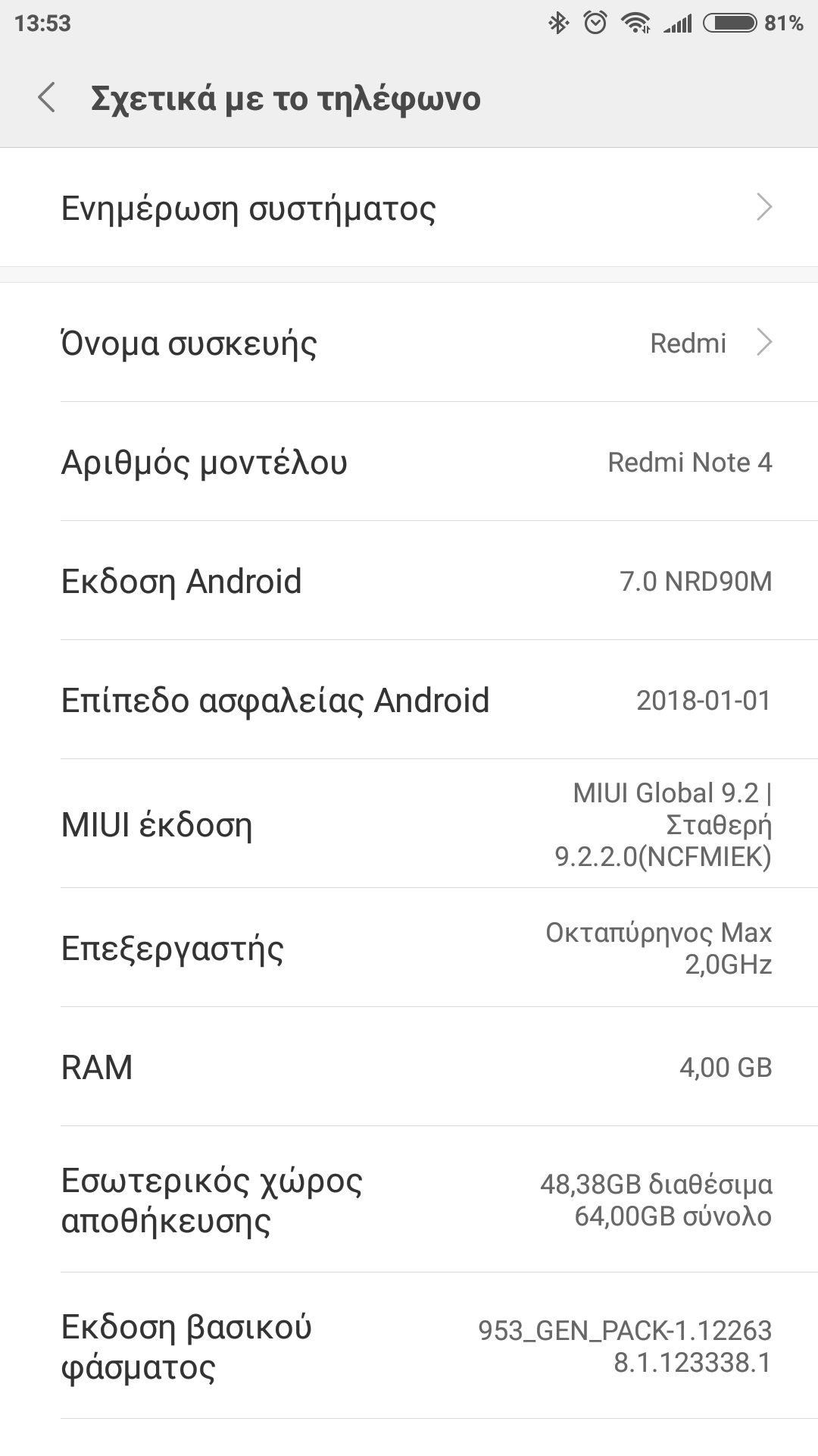

Καλησπέρα. Θα μπορούσες να ανεβάσεις μια φωτο από τις Ρυθμίσεις =>Σχετικά με το τηλέφωνο να δούμε ποια rom έχεις

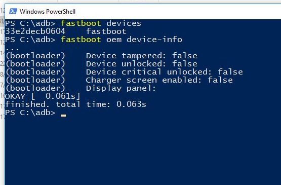

Θέλω να το κάνω root και είδα για το magicsk. Προτείνετε κάτι άλλο; Επίσης έκανα την διαδικασία για ξεκλείδωμα του bootloader με το mi unlock και μου έβγαλε no need to unlock, phone already unlocked. Τρέχοντας την εντολή σε adb: fastboot oem device-info μου βγάζει failed (command write failed, too many links)
καμιά ιδέα; Μην καταντήσω με bricked κινητό -
Εσύ το έχεις ξεκλειδώσει; Με δικό σου Mi Account;Ο/H gritz έγραψε:
ναι με το account μου κανονικά έκανα την αίτηση να το ξεκλειδώσω όπου και έλεγε αναμονή 72 ώρες. Μετά τις 72 ώρες και με το που ξαναέκανα την διαδικασία κατά το 90κάτι τοις εκατό μου λέει σφάλμα, η συσκευή είναι ήδη ξεκλείδωτη, δεν χρειάζεται να την ξεκλειδώσετε. Και κουμπάκι από κάτω try again που πετάει το ίδιο μήνυμα. Δοκιμάζω με adb να δω αν όντως είναι unlocked ο bootloader αλλά μου βγάζει command write failed, too many links

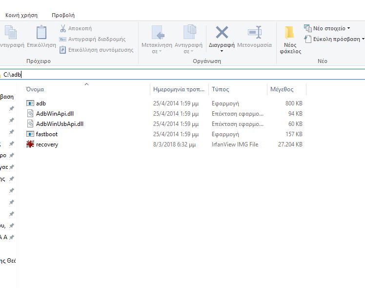

ανέβασε εδώ ένα print screen από το παράθυρο cmd με τις εντολές που δίνεις καθώς και από τον φάκελο του adb με τα αρχεία που έχει μέσα + να φαίνεται η διαδρομή του φακέλου στην γραμμή του τίτλου
να έχεις συνδεμένο μόνο το κινητο εκεινη την στιγμη.Ο/H gritz έγραψε:

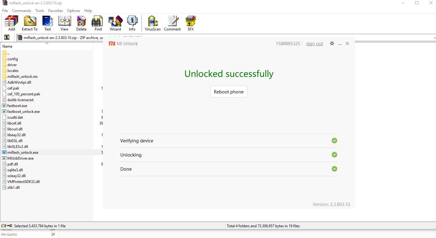

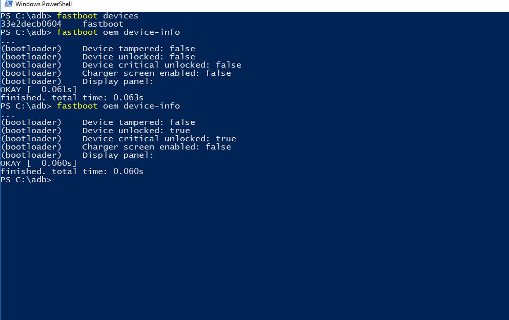

update. Δεν έχω αλλάξει τίποτα, ξαναδοκίμασα την ίδια διαδικασία και όλα πήγαν ρολόι. Δηλαδή έδωσα την εντολή για να δω αν έχει τελικά ξεκλείδωτο bootloader που τελικά ήταν κλειδωμένος.
Τρέχω το mi unclock και το ξεκλειδώνει επιτυχώς αυτή την φορά.
και σαν αρχεία adb έχω τα εξής:
