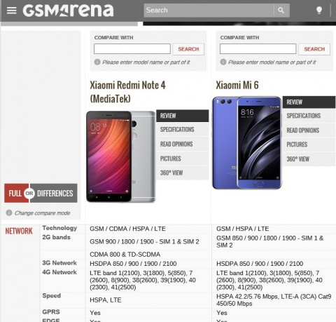

    • Για να κλείσει το θέμα, η συσκευή δεν υποστηρίζει 4G+, δεν παίζει κανέναν ρόλο εάν το υποστηρίζει ο επεξεργαστής το, η εταιρεία σου ή οτιδήποτε άλλο...πρέπει να το υποστηρίζει και το modem, η ρομ κτλ, κάτι που δεν γίνεται στο Redmi Note 4 Mediatek
      Υποστηρίζει απλό 4G σε αντίθεση με άλλες συσκευές που υποστηρίζουν και 4G+

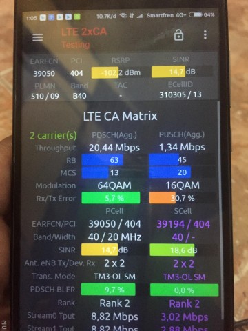

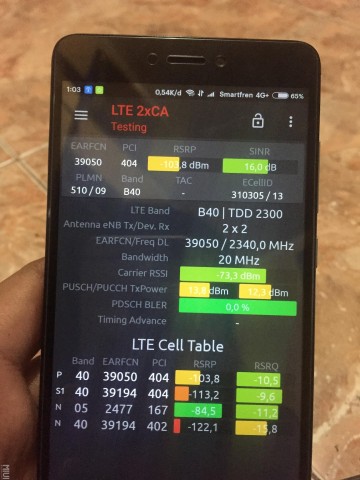

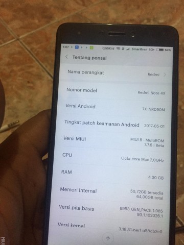

    • οσα κινητα εχουν επεξεργαστη snapdragon 625 εχουν μοντεμ με 300mbs download και 150 upload ... κοιταξτε το αυτο ...ο λογος που δεν πιανει 4g+ ειναι το περιορισμενο bandwidth και η 800αρα μπαντα που λειπουν απο καποια κινητα

    • Από που φαίνεται ότι το Redmi Note 4 δεν πιάνει 4G+ και πιάνουν τα Mi Note 2 και Mi MIx 2;
