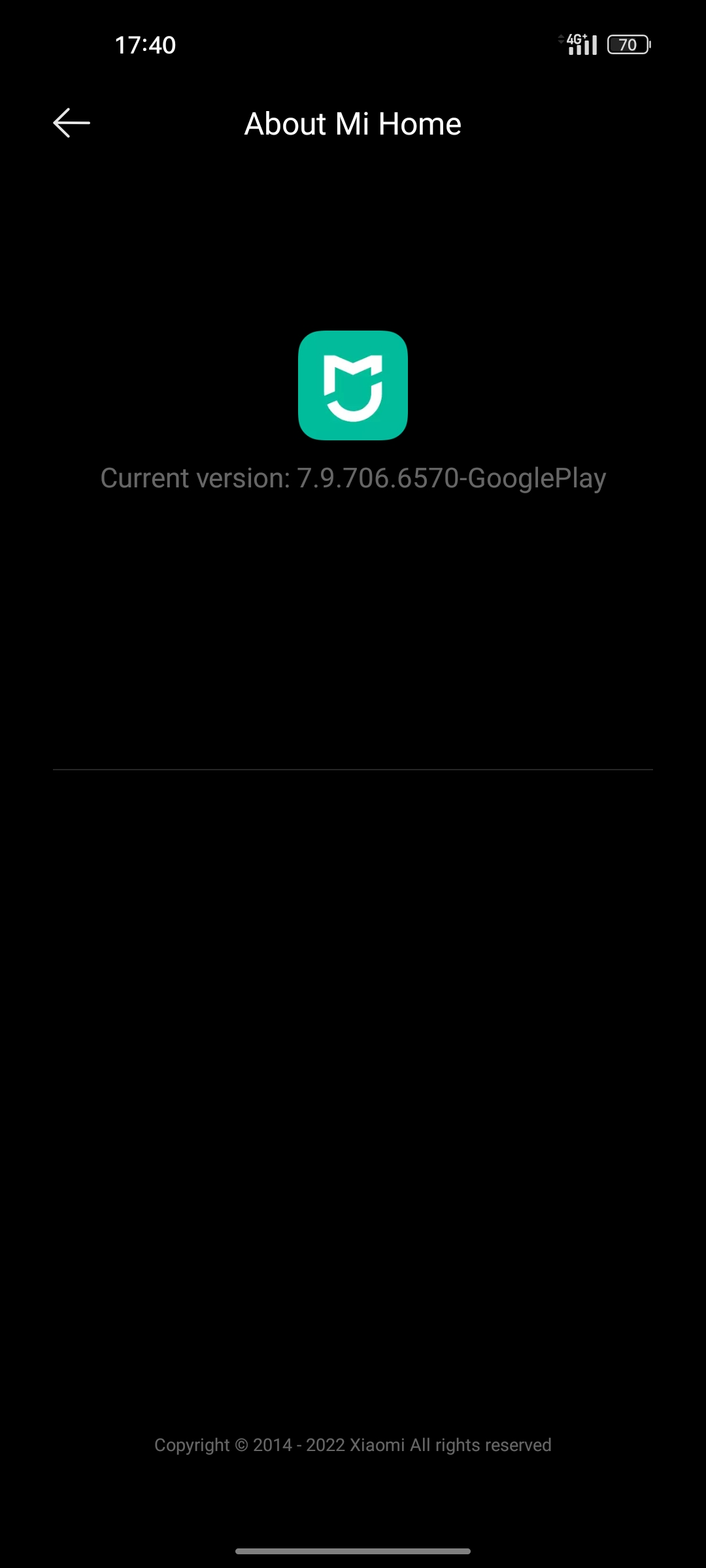

    • Καλησπέρα και πάλι παιδιά, εμένα τελικά για κάποιο λόγο προχθές πριν το επιστρέψω στον Γερμανό πίσω με άφησε τελικά στο smart switch να προσθέσω έναν αυτοματισμό ώστε να μπορώ να οπλίζω τον συναγερμό.
      Τα έχω καταφέρει πλέον τα έχω βάλει σχετικά σε μία καλή σειρά όλα δεν έχω φτιάξει κάποιο σενάριο ακόμη , απλά όταν λείπουμε από το σπίτι όπως το έχω ρυθμίσει οπλίζω το συναγερμό λειτουργούν όλα και το βράδυ πάλι που πέφτουμε για ύπνο οπλίζω πάλι το συναγερμό ενώ είμαστε μέσα.
      Ρε παιδιά το άλλο το κουφό που συμβαίνει τώρα είναι ότι χωρίς να έχω προγραμματίσει εγώ το συναγερμό με κάποιο πρόγραμμα καθημερινό να οπλίζει παράδειγμα κάποιες συγκεκριμένες ώρες.
      Μπαίνει σε λειτουργία καθημερινά 11:00 το βράδυ από μόνος του και απενεργοποιείται 5:00 το ξημέρωμα.
      Έχετε κάποια ιδέα γιατί συμβαίνει αυτό και πώς μπορώ να το λύσω?
      Μισό να σας δείξω και ποια έκδοση του mi home έχω.

    • Ο,τι κολλήματα και θέμα συγεκριμένα είχα με τα scenes τα έλυσα με απεγκατασταση της εφαρμογής και εγκατάσταση της 7.8.708 που βρήκα με ένα απλό search. Δε ξανακάνω αναβάθμιση μέχρι να δω πως έλυσαν τα θέματα .
      Για αυτό και επέλεξα στο playstore χειροκίνητη εγκατάσταση αναβαθμίσεων σε όλα τα app μου.

      @BravenGr ψάξε μέσα στο mi Hub ή στα scenes που εχεις κάνει. Από μόνο του δεν οπλίζει το συναγερμό.
      Στάλθηκε από το Redmi K20 Pro μου χρησιμοποιώντας Tapatalk
