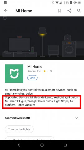

    • Στην οθόνη που μας δείχνεις έχεις πατήσει να κάνεις sign in? Το ότι σε θυμάται από πάνω δε σημαίνει ότι είσαι συνδεδεμένος. Ίσως είναι από προηγούμενη φορά που έχεις δοκιμάσει.
      Επίσης έχεις συμβατές συσκευές με το Google Assistant? δεν υποστηρίζεται όλο το οικοσύστημα.
      Και τέλος σημαντικό βήμα που χρειάζεται κάποιες φορές για να εμφανιστούν οι συσκευές σου. Πες ή γράψε στο google assistant " sync my devices". Αν όλα είναι εντάξει θα σου πει ότι έκανε sync και θα δεις τις συσκευές σου στις ρυθμίσεις του Google Assistant και συγκεκριμένα στο home control.
      Προσωπικά το έχω απενεργοοοιησει γιατί έχω το yeelight actions και αν βάλω και το mi home μου φέρνει κάποιες λάμπες 2 φορές και δημιουργεί πρόβλημα

      Ναι έχω πατήσει το sign in και δεν αλλάζει κάτι.
      Από συσκευές έχω τους κλασικούς αισθητήρας πόρτας, κίνησης, θερμοκρασίας και 2 κάμερες.

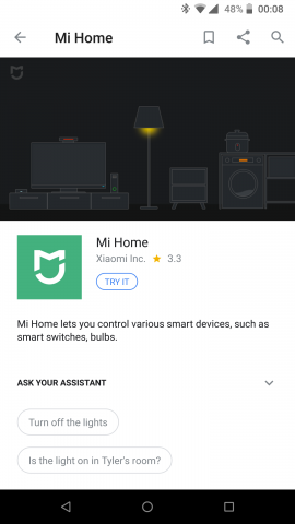

    • ούτε οι κάμερες ούτε το gateway με τους αισθητήρες είναι στις υποστηριζόμενες συσκευές οπότε δεν θα κερδισεις τίποτα.
      στη σελίδα Mi Home action στο google assistant αναφέρονται οι συσκευές. Αν πάνω σου λέει link δεν έχεις συνδεθεί, αν σου λέει try it όπως το screenshot του προηγούμενου post είσαι συνδεδεμένος.
