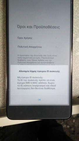

Ο/H BanditGR έγραψε:
Αυτό σημαίνει ότι κατά 99% έχεις χάσει IMEI οπότε δεν μπορείς ούτε να κάνεις, ούτε να λάβεις κλήσεις. Δυστυχώς είναι ένα θέμα σχετικά συχνό ειδικά μετά από αρκετά φλασαρίσματα. Ακολουθείς οδηγό εδώ για επιδιόρθωση.
Το έχουμε ξαναδεί αυτό το πρόβλημα. Χωρίς IMEI/MEID δεν μπορεί να ταυτοποιήσει την συσκευή και ούτε πρόκειται να ξεκολλήσει ποτέ από τη συγκεκριμένη οθόνη, οπότε αν θες να μείνεις σε αυτή τη ROM το περνάς μέσω MAUI/SN Tool, διαφορετικά δοκιμάζεις άλλη όπως προτείνει ο lallas.Ο/H tasefr έγραψε:

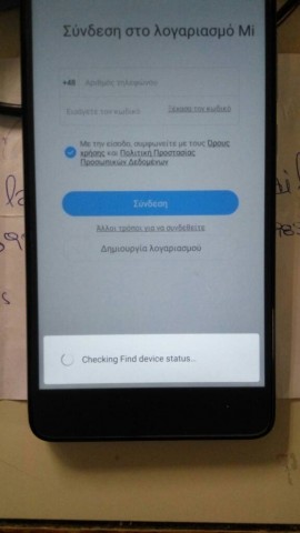

Δεν ξέρω αν ακριβώς είναι αυτό γιατί με έχει πάει σε αυτό στο οποίο μένει κολλημένο και αν καταφέρει να ξεφύγει από αυτό τότε κολλάει στη εισαγωγή του κωδικού. Και δεν μπορώ να ξεπεράσω καν αυτό το στάδιο.

Αφού έφτιαξε μην το ψάχνεις. Πολλά μπορεί να έφταιγαν! Σε γενικές γραμμές να ξες ότι όταν έχεις περάσει μια τελευταία ρομ καλό είναι να μην πηγαίνεις προς τα πίσω. Αν δηλαδή είχες περάσει τελευταία official rom και μετά πήγες στην 6.11.3 είναι downgrade και εκεί μπορεί να έγινε η ζημιά! Περνώντας την τελευταία κάθισε σωστά στο κινητό και όλες οι πληροφορίες περάστηκαν στα σωστά σημεία για να διαβάζονται και σωστά από τη MIUi!! Τέλος καλό όλα καλά! Άντε να το χαρείς τώρα χωρίς προβλήματα!Ο/H tasefr έγραψε:
Τι έφταιγε ρε παιδιά;
Ο/H tasefr έγραψε:
Παιδιά μου έρχεται να βάλω τα κλάματα.
Το κινητό δούλεψε.
Ζήτω.
Με τις οδηγίες του lallas.
Χίλια ευχαριστώ.
