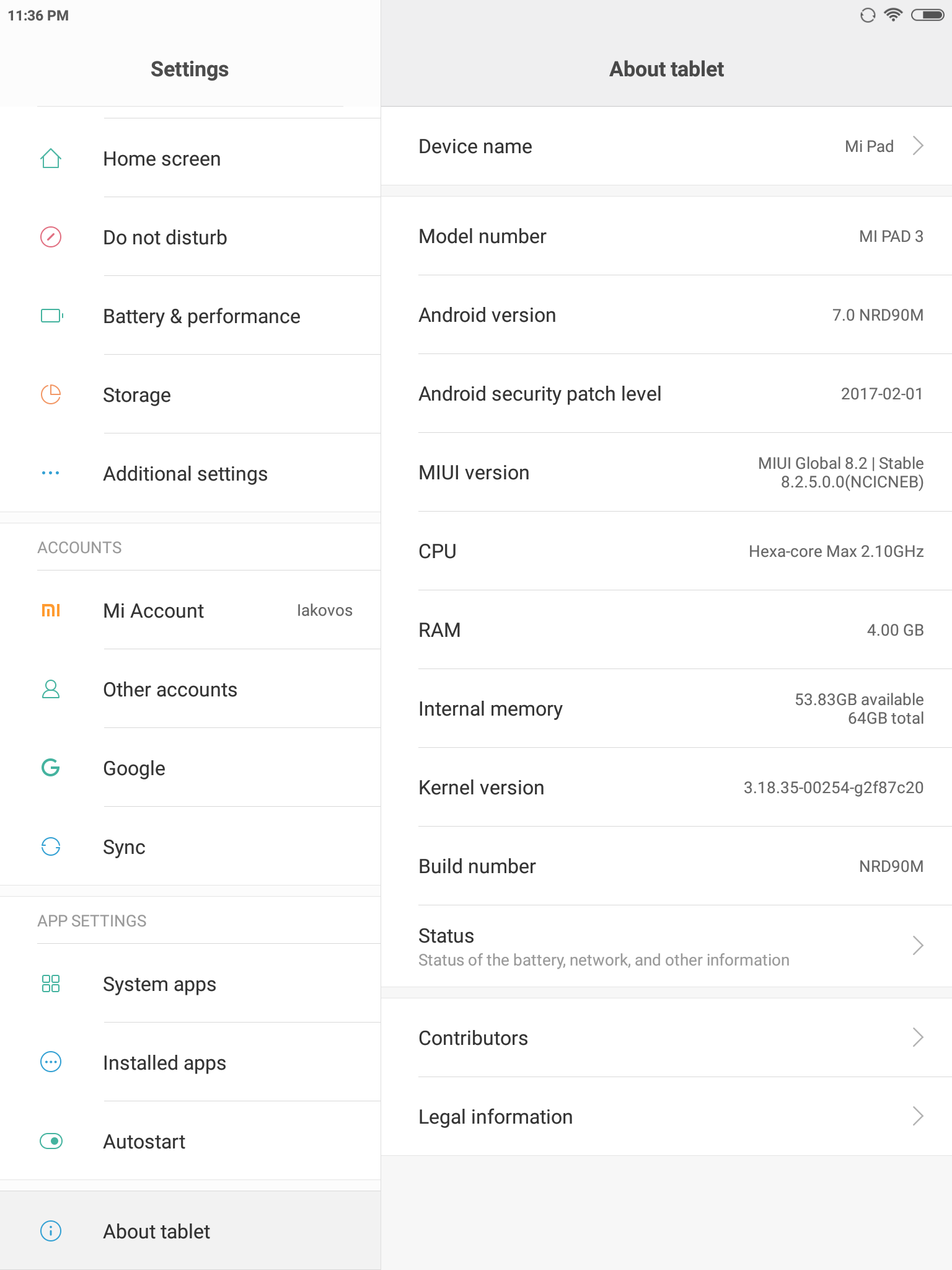

Για αρχή ανεβάζωτα στοιχεία της συσκευής.
Official δεν είναι η global? Aν όχι, σημαίνει ότι ο bootloader είναι ξεκλείδωτος σωστά? Φυσικά θα πρέπει να το ψάξω για να είμαι 100% σίγουρος. -
@tziortzisi
H rom που έχεις είναι unofficial. Για την συσκευή σου έχει δοθεί μόνο official china rom με Αγγλικά, Κινέζικά ως γλώσσες και χωρίς play store. Ο bootloader εδώ και 18 μήνες είναι κλειδωμένος πλέον σε όλες τις συσκευές xiaomi.
Ως πρώτο βήμα πέρασε τους drivers και μετά κάνε έλεγχο του bootloader.
Για τα επόμενα βήματα καλό είναι να συνομιλήσεις με κάποιο από τα παιδιά από την Δ.Ο του forum αν μπορούν να σε βοηθήσουν. Αλλιώς πάρε ένα back up και προχώρησε μόνος σύμφωνα με τους οδηγούς και προσπάθησε να είναι ώρες που είναι μέσα όλοι οι mod από το πρωί μέχρι τις βραδάκι νωρίς. Αν κολλήσεις να έχεις βοήθεια. -
Δυστυχώς η rom που έχεις είναι unofficial, πειραγμένη από το κατάστημα που πήρες το Tablet. Βάλε drivers και έλεγξε αν είναι κλειδωμένος ή όχι ο bootloader σύμφωνα με τα όσα σου παρέθεσε πριν ο @spideman3
