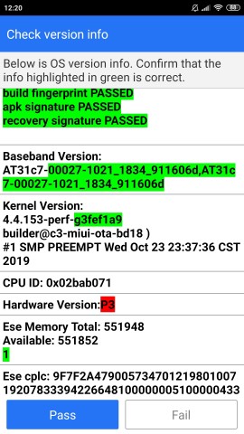

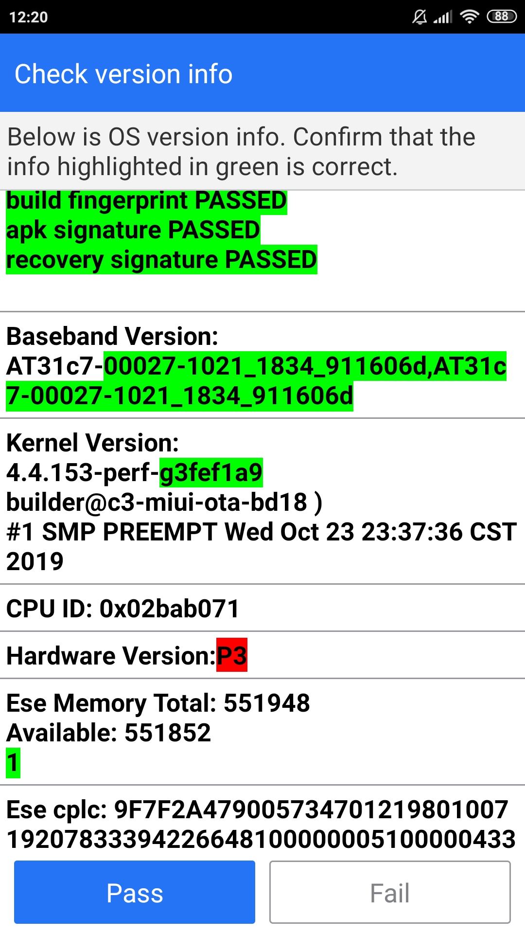

Γεια σας φίλοι.Δεν ήξερα πού να αναρτήσω το συγκεκριμένο θέμα..Εδώ και λίγες μέρες μετά από ενημέρωση σε miui 11 στο mi note 3 έχω πρόβλημα με την ένταση του ακουστικού.Ειναι παρά πολύ χαμηλή.Αφου έχω κάνει ρεσετ σε εργοστασιακές ρυθμίσεις χωρίς αποτέλεσμα μπήκα στο cit του κινητού και στο software test μου βγάζει κόκκινο σε μια παράμετρο του hardware. Επισυνάπτω εικόνα.
