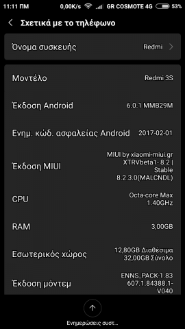

Καλημέρα. Έχω το 3S. Μετά από καιρό θέλω να του αλλάξω ρομ και να του βαλω την πρόσφατη που βγήκε. Θα χρειαστεί factory reset; Πρόκειται να του βαλω αρωμα
Αλλαγη rom μετα απο καιρο
Ναι, θα χρειαστεί factory reset και ίσως και αυτό πρώτα ---> Format Data
Πριν κάνεις το οτιδήποτε θα πρέπει να ελέγξεις εάν έχεις ακόμα ενεργά δικαιώματα για ξεκλείδωμα του bootloader. Κατεβάζεις το τελευταίο unlock tool ---> Apply for permissions to unlock Mi devices
Και δοκιμάζεις να συνδεθείς, αφού μπεις ποστ εδώ φώτο με το τι σου δείχνει
ωραια. Ευχαριστω πολυ!
To έχω πάρει εδώ και 2 χρόνια και έχει μια κινέζικη fake και έχει αρχίσει να κάνει προβλήματα.οποτε μια κανονική θέλω
Η ρομ που έχει είναι η stable 7.3.10.0.0(MALCNDE)
θέλω κι εγώ να κάνω update rom σε ένα 3s pro που έχω. είχα ξεκλειδώσει πριν 2-3 χρόνια bootloader και πέρασα ελληνική rom, δεν θυμάμαι αν ήταν dev ή stable.
ο bootloader παραμένει ξεκλείδωτος ή χρειάζεται ξανά η διαδικασία ξεκλειδώματος; δεν το έχω τώρα μαζί μου για να ελέγξω.
