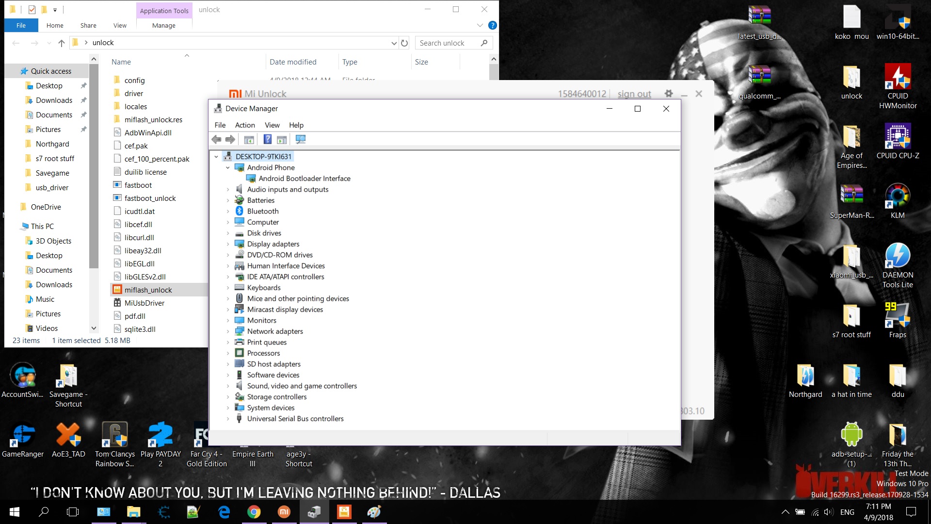

δοκιμασα το miflash_unlock-en-2.3.803.10 παλι τπτ...
μου κανει εντυωση πως δεν διαβαζε το κινητο το mi suite... πρωτη φορα παιδευομαι ετσι...ΜΑΚΕΔΟΝΙΑ ΓΗ ΕΛΛΗΝΙΚΗ

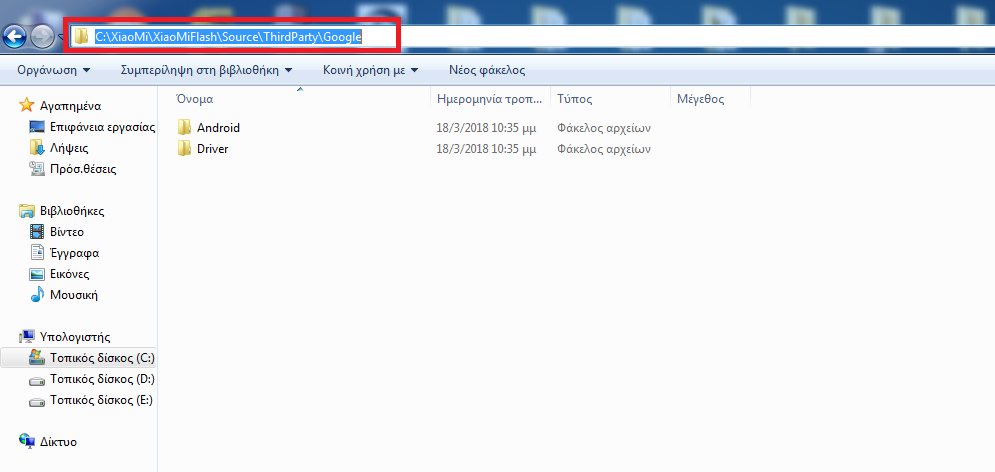

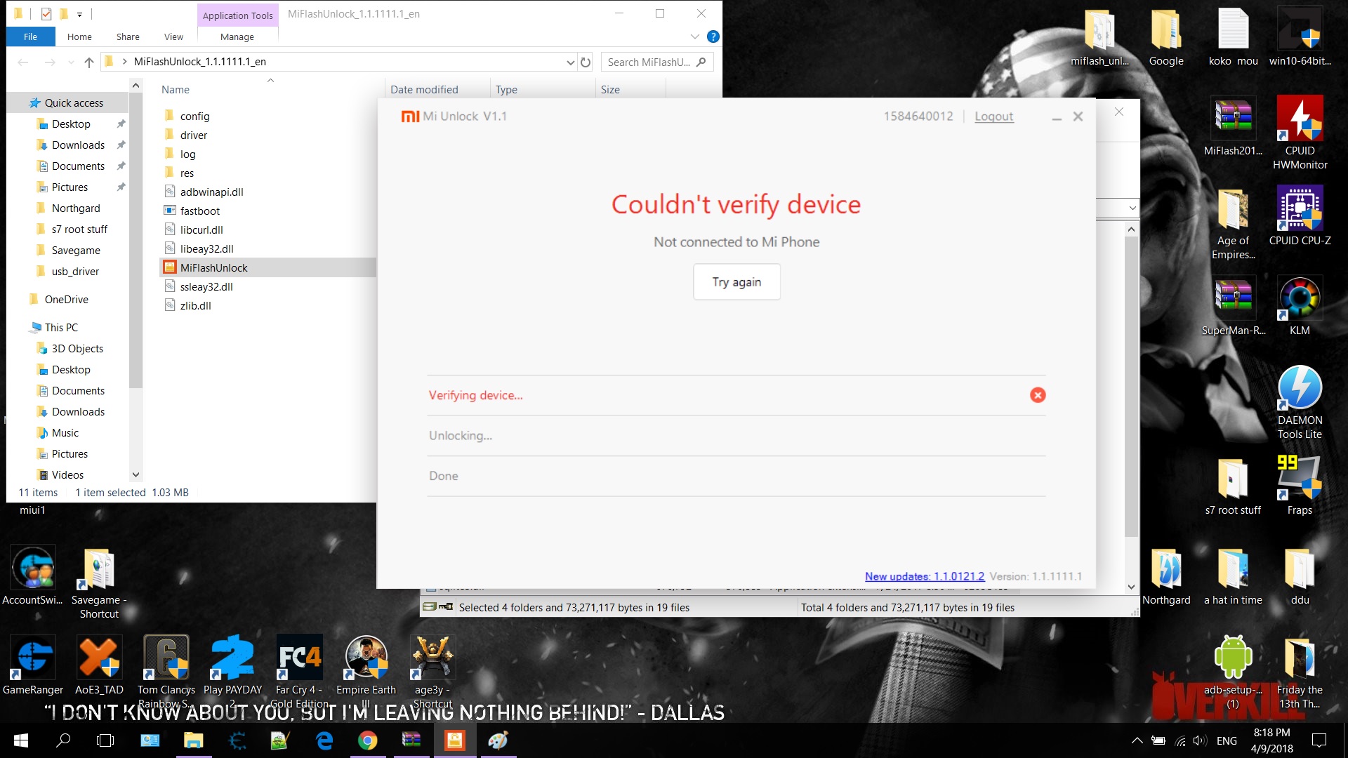

λοιπον δοκιμασα τις MiFlashUnlock_1.1.1111.1_en, miflash_unlock-en-2.2.406.5 και miflash_unlock-en-2.3.724.7
παλι τα ιδια..καμια εκδοση δεν διαβαζει. στην 1.1... εβγαλε και αυτο στην εικονα...ΜΑΚΕΔΟΝΙΑ ΓΗ ΕΛΛΗΝΙΚΗ

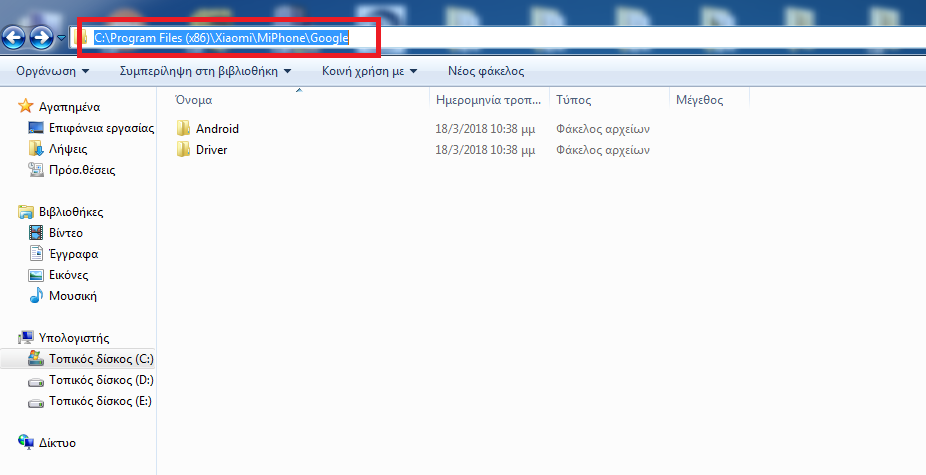

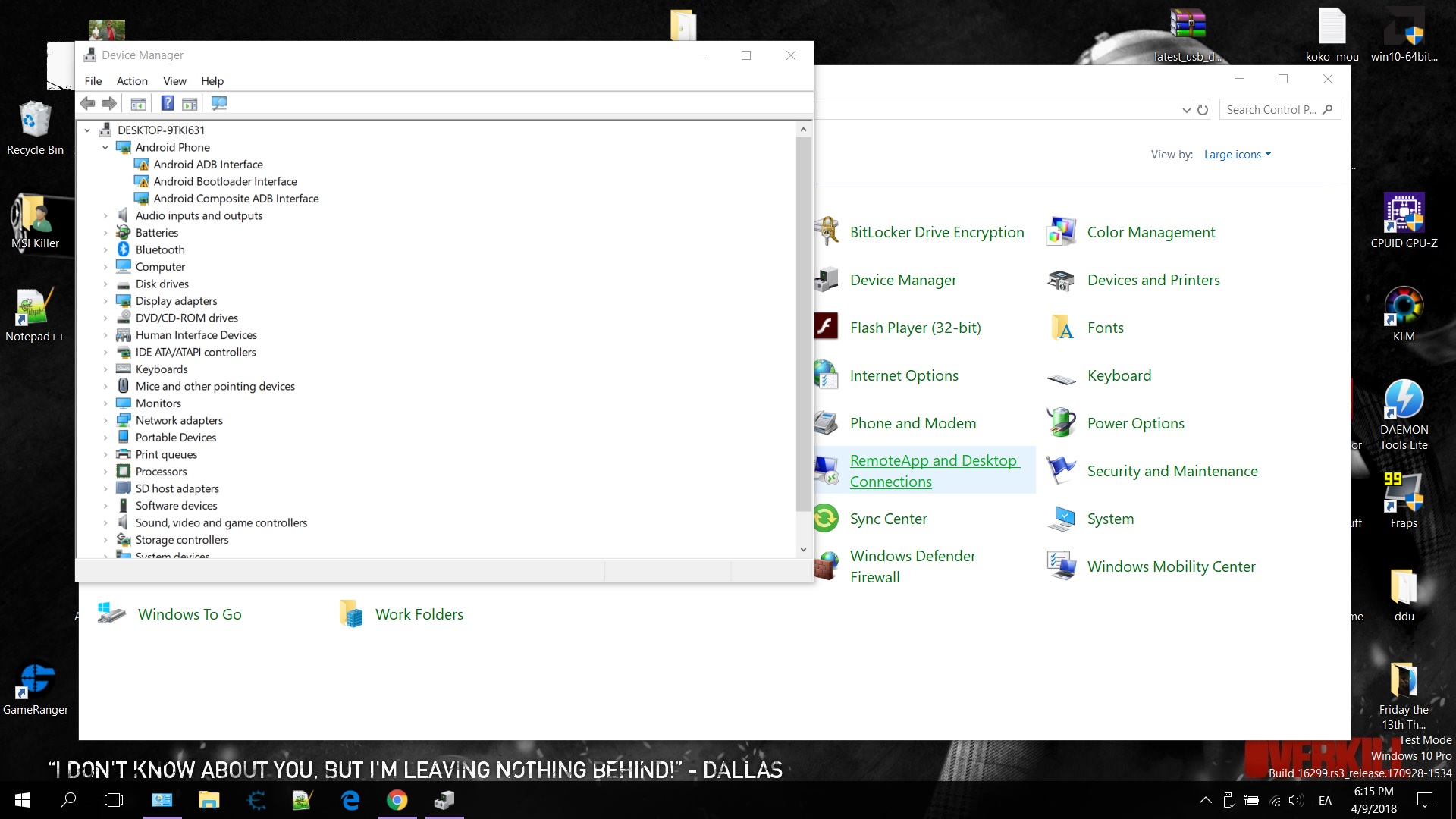

δλδ minimal adb drivers κλπ οχι?μονο αυτους απ τον φακελο του mi flash tool (google etc)?
να μη κανω επανεκινηση το πσ σε not vericatation κλπ? χρειαζεται μονο τον composite ADB interface οδηγο?ΜΑΚΕΔΟΝΙΑ ΓΗ ΕΛΛΗΝΙΚΗ
