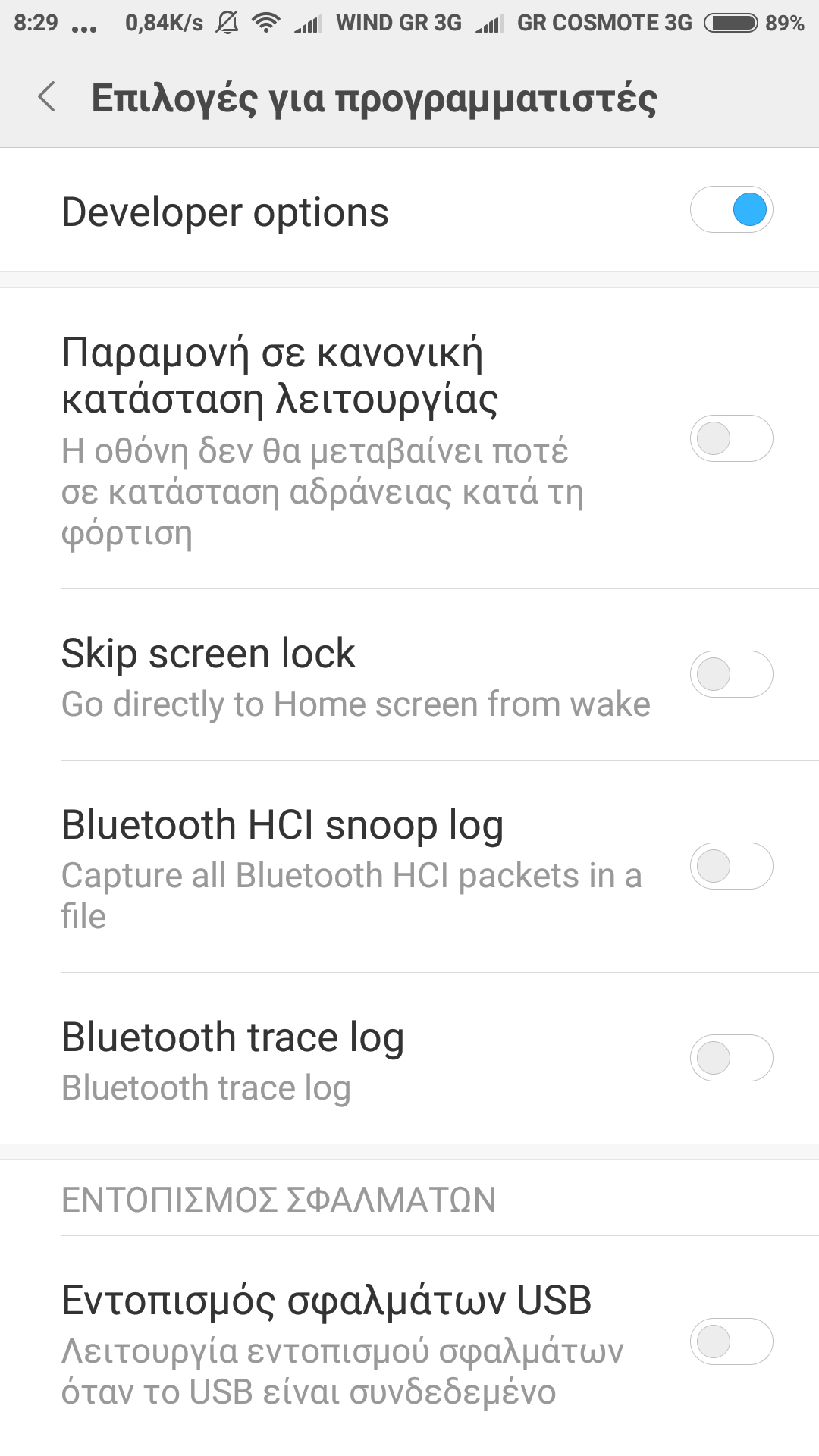

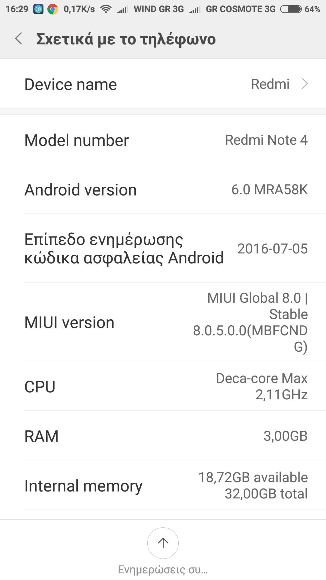

      Καλησπέρα, μπορείτε να μου πείτε κάτι για το πρόβλημα με το δικό μου κινητό. Θέλω να περάσω το XTRV rom και για να ξεκλειδώσω το Bootloader πρώτα, στο Deloveper position δεν εμφανίζεται το OEM UNLOCKING και το MI UNLOCK STATUS για να ξεκλειδώσω. Έχω το Redmi note 4 MTK version Global Stable 8.0 8.0.5.0.0. Τι μπορώ να κάνω

    • Πρέπει ΟΠΩΣΔΗΠΟΤΕ βασικά να περάσεις μια επίσημη ROM, με βάση το link του οδηγού που έδωσε ο Γιώργος πιο πάνω. Η ROM που έχεις εγκατεστημένη στη συσκευή αυτή τη στιγμή είναι ανεπίσημη, εγκατεστημένη από τον προμηθευτή (ούτε καν τον έλληνα αλλά τον κινέζο), ΔΕΝ παίρνει αναβαθμίσεις και έχει διάφορα προβλήματα.
