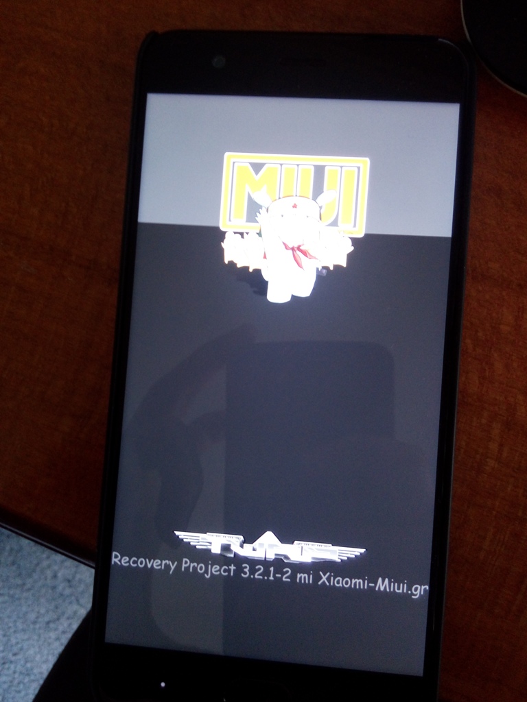

Λοιπον την έκανα την πατάτα προτού διαβάσω το ποστ σου δοκίμασα τις 2 από τις 3 και μπορεσε και δούλεψε η twrp_jason_3.2.1-X_miui-hellas μπηκα μεσα και δεν δουλευε η αφη και μπηκα μετα στο συστημα και απο τις ρυθμισεις εκανα επανεκινηση στο recovery για εγκατασταση της 8.1.18 μεσω των πλαινων κουμπιων και εκει που ειχε τελειωσει η εγκατασταση και επρεπε να κάνω επανεκινηση την συσκευη μεσω του recovery δεν πατιοταν με τιποτα το επομενο και αναγκαστηκα εκανα restart με το χερι και τωρα το κινητο ειναι μεταξυ της αρχικης εικονας του recovery και του σηματος του MI. Την μπρικαρα

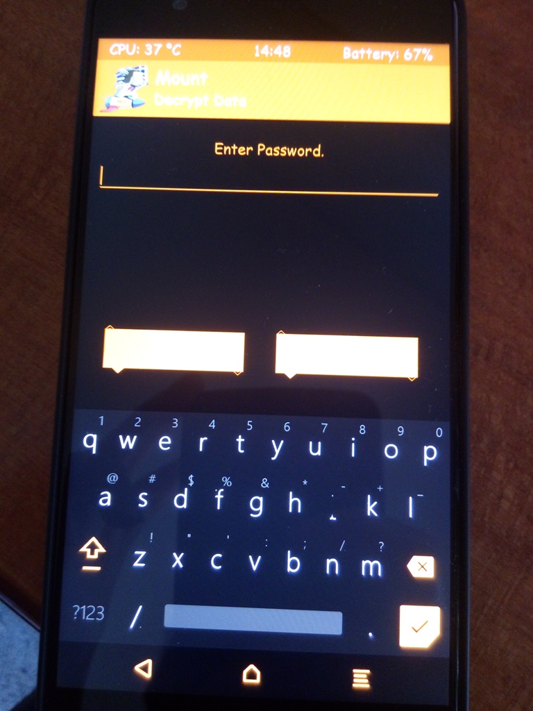

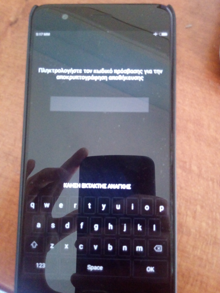

Μεσα από το fastboot εγκατεστησα την τελευταια την 3.2.1-2mi και κάνω reboot στο TWRP και μου κάνει εναλλαγη οθόνης μεταξύ του TWRP και του MI του συστηματος και μετά από 10 λεπτά μου άνοιξε αυτή την σελίδα στο mount και παλι δεν μπορω να χρησιμοποιησω το πληκτρολογιο. Πραγματικά είναι η πρώτη φορά που μετανιώνω που έκανα update στο κινητό.Στο mi4c που είχα για 16 μηνες ποτέ δεν είχα θέμα αλλά ούτε και σε αυτό μέχρι που έβαλα αυτή την ROM και είχα κάνει και factory reset και το κινητό είναι ξεκλείδωτο. Και με τα πολλά μονο φορτωσε την xtrv και μου ανοιξε στην τελευταια φωτο με την οποία ζηταει κωδικο προσβασης για την αποκρυπτογραφηση αποθηκευσης. Τι κωδικός είναι αυτός;
Πατάς back να βγεις στην αρχική οθόνη με τις επιλογές και πας wipe για να κάνεις αυτό ---> Format Data
Θα χαθούν όλα όμως από το κινητό οπότε φρόντισε για αντίγραφα πρώτα -
Μπήκα μέσα στο Twrp και με βγάζει στην οθόνη με το Mount decrypt Data και πάλι δεν ανταποκρίνεται η αφή στην οθόνη στο Twrp για να πατησω το cancel
