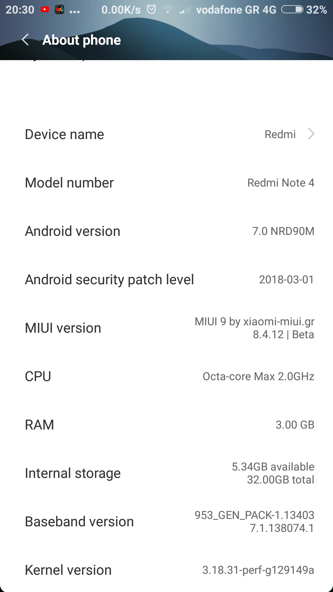

μαγκες εχω θεμα... στο Mido οταν μιλαω στο τηλεφωνο στο ακυρο ενω δν παταω Mute δεν με ακουει ο αλλος κ αλλες φορες μ κανει νερα ο ηχος κ επισης οταν το κλεινω ενω ειμαι με full 3G σημα οταν κλεισω την κληση μ γραφει weak signal... φταιει το region π το ειχα βαλει στην united states για τα themes?

Την τελευταία xtrv developer έχεις περασμένη στο mido σου...
Μήπως δεν λειτουργεί ο proximity sensor και πατιεται κάτι όταν μιλάς; Για δοκίμασε να τον καλιμπραρεις μέσα στο CIT. (Πάτα επαναλαμβανόμενα πάνω στο kernel μέσα στο about phone για να δεις το CIT μενού). -
η arΩma ειναι οχι η official... κ οσον αφορα το proximity εγω πολλες φορες το κλειδωνω το κινητο την ωρα π μιλαω γτ μ πατιοταν καταλαθος το mute κ γ ν το αποφυγω
Καλα, ότι να ναι βλέπω.sorry...
Δοκίμασε ένα καλιμπραρισμα μήπως και στρώσει...
Αλλιώς σαν επόμενο βήμα προτείνω πέρασμα official με miflash για καθάρισμα και στήσιμο εκ νέου. -
