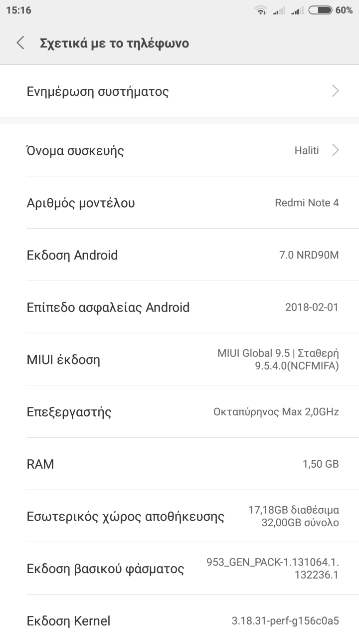

Απλα παρατηρησαμε κατι στην επιλογη των ρυθμισεων που λέει σχετικά με το τηλέφωνο γράφει μνήμη RAM 1.5GB ενω ειναι γνωστο οτι εχει 3GB RAM κατεβάζω μια εφαρμογη την GPU-Z λοιπον μηπως και ειναι θεμα λογισμικου και το δειχνει αλλιως στο κινητο και εκει γραφει παλι 1.5GB ...
Τι εχει συμβει? Mήπως εχει καεί τίποτα?
Δωστε μου τα φωτα σας μηπως υπαρχει εξηγηση και σωτηρια καπως...
