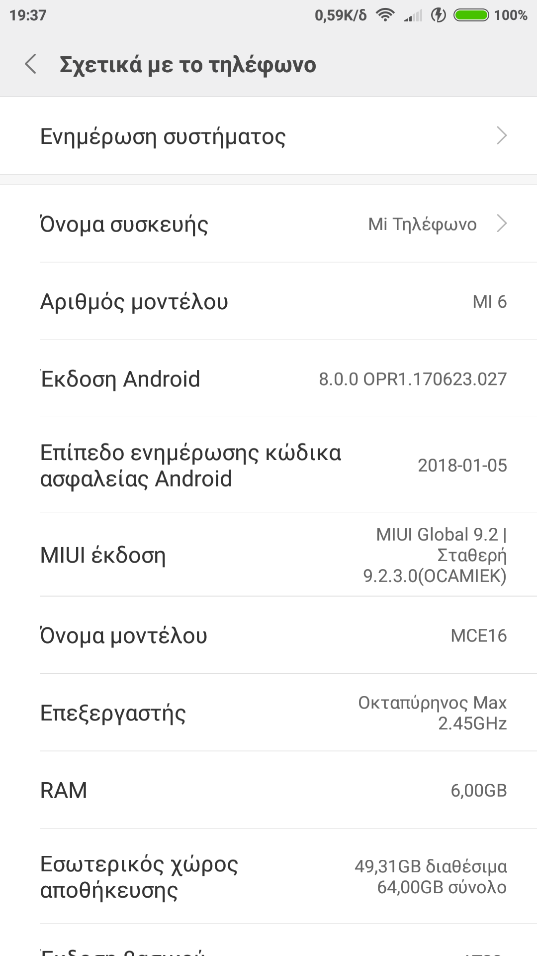

Θα μπορούσες να ανεβάσεις μια φώτο με αυτά που δείχνει στο σχετικά με το τηλέφωνο να δούμε ποια ρομ έχεις ?
Η global ειναι.

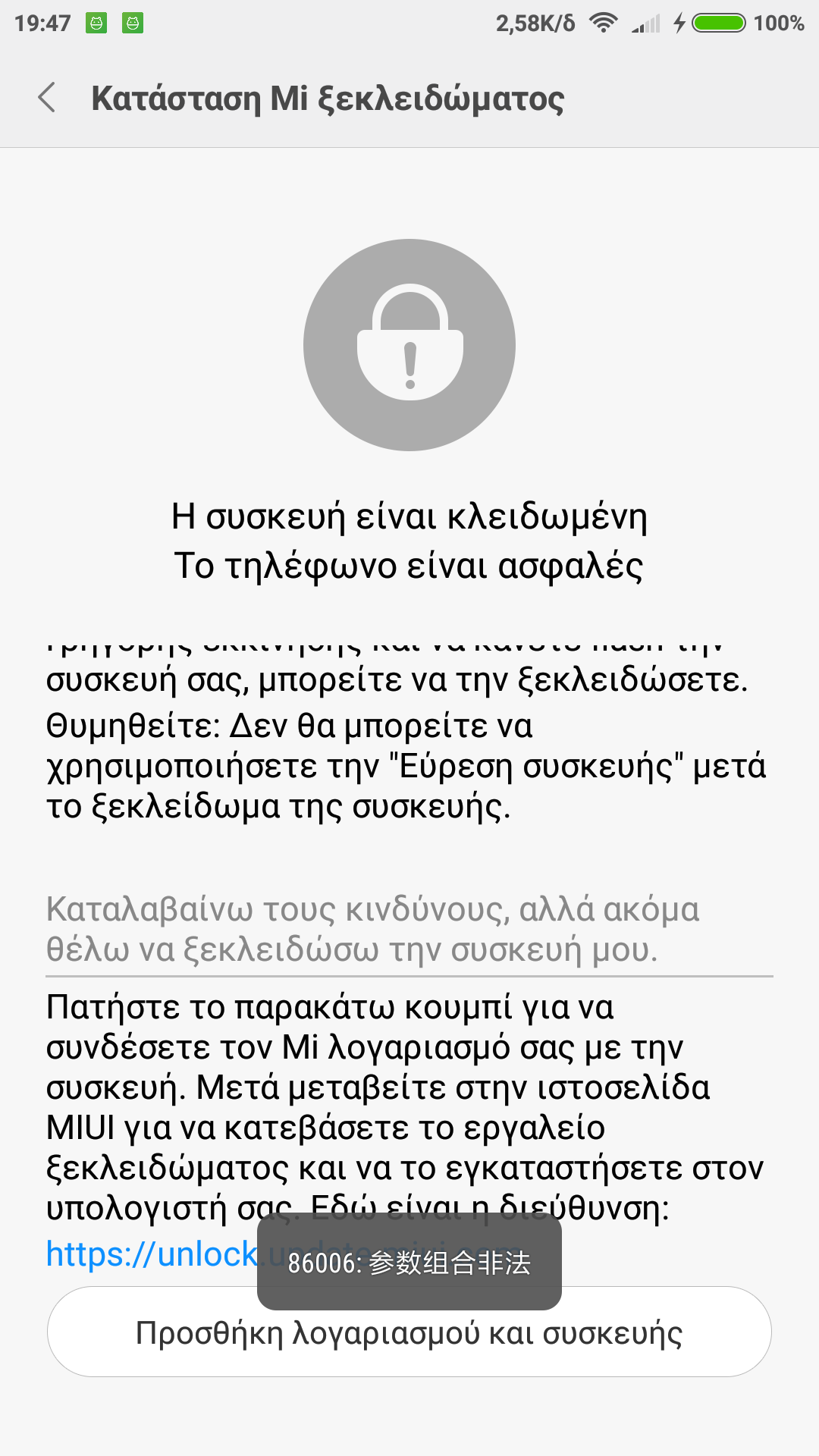

και κάνε add το mi account στο κατάσταση ξεκλειδώματος, αν σου βγάλει μήνυμα λάθους ποστ φώτο με το λάθος να το δούμε
αυτο πρεπει να εννοεις.
Οπότε πας με vpn.
