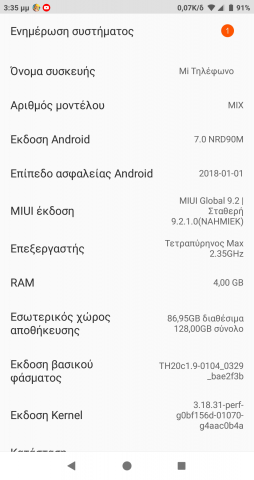

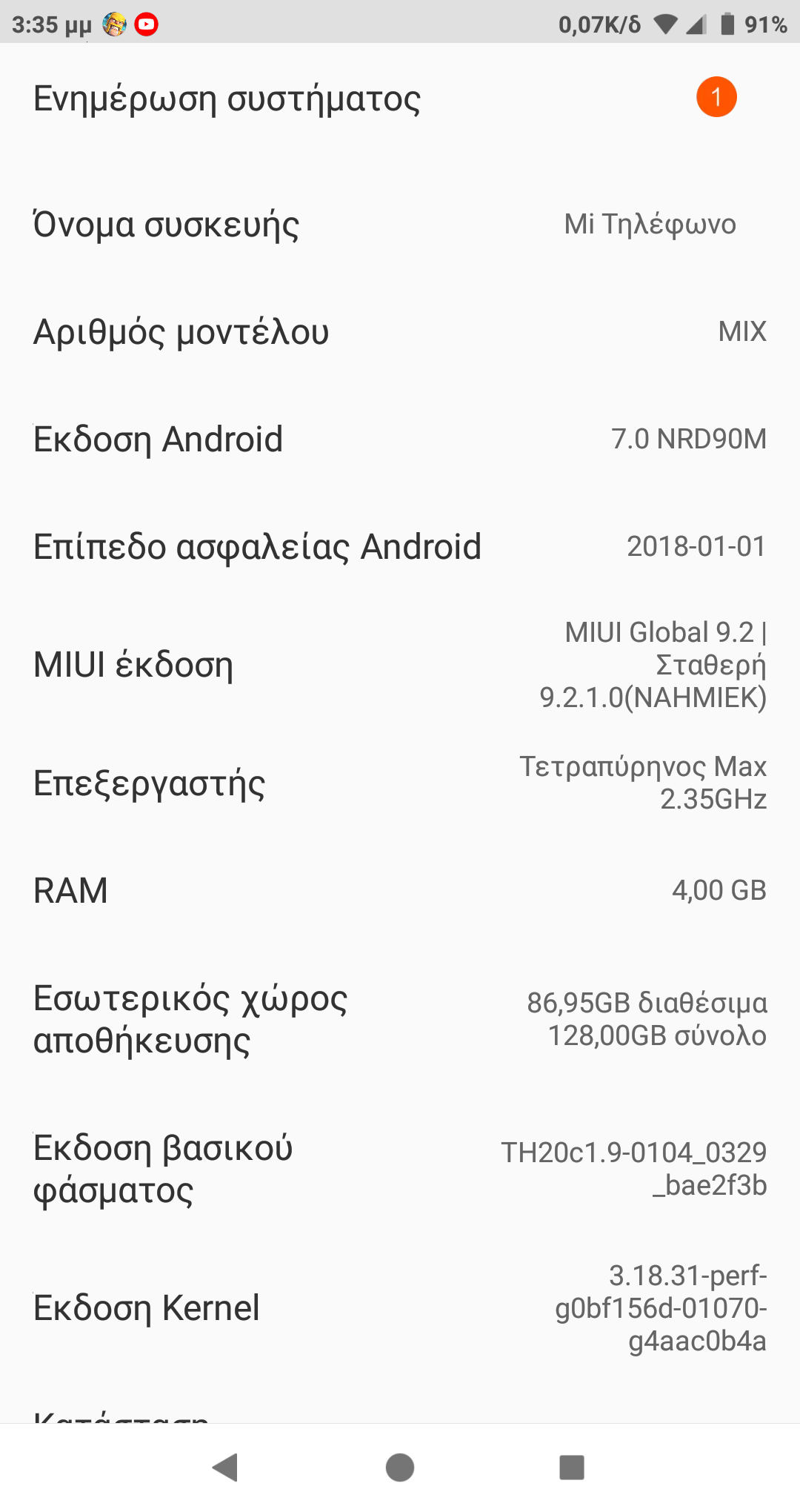

Διαπιστωσα ότι με το MIUI 9 δεν δουλεύουν οι δύο από τους 4 core από ότι διάβασα έχει θέμα το MIUI με το Android 7 λύνεται αυτό το θέμα με κάποια custom rom?? Γενικά απογοητευμένος από την υποστήριξη της xiaomi τραγικό γι'αυτό το κινητό να μην δουλεύει στο φουλ λόγο software

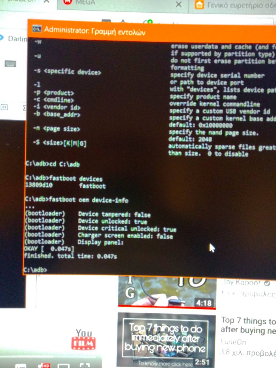

επίσης όταν έκανα αναβάθμιση στο MIUI 9 στο bootarisma μου δείχνει ότι είναι unlock δεν είχα κάνει την διαδικασία ξεκλείδωματος τι παίζει με αυτό τώρα;;

Είχες τσεκάρει πότε πως σου ήρθε;
Tutorial:1 Πως τσεκάρουμε αν ο bootloader είναι κλειδωμένος ή ξεκλείδωτος -

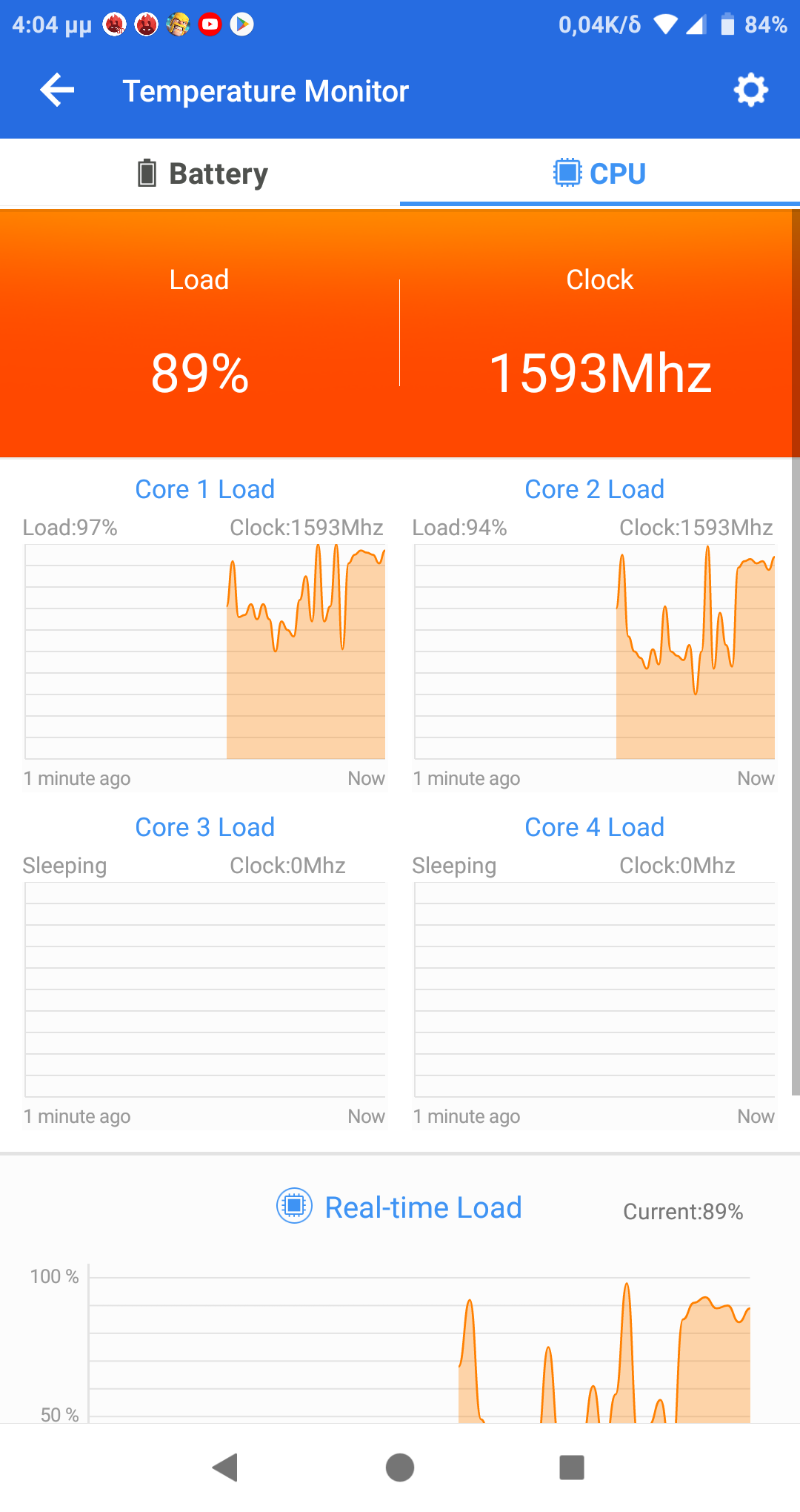

με το πέρασμα της 9.2 μου έβγαλε το unlock,το θέμα με τους core το διάβασα στο επίσημο φόρουμ έβαλα τo cpy-z και μου τους δείχνει συνεχώς ανενεργούς και ας παίζω παιχνίδια

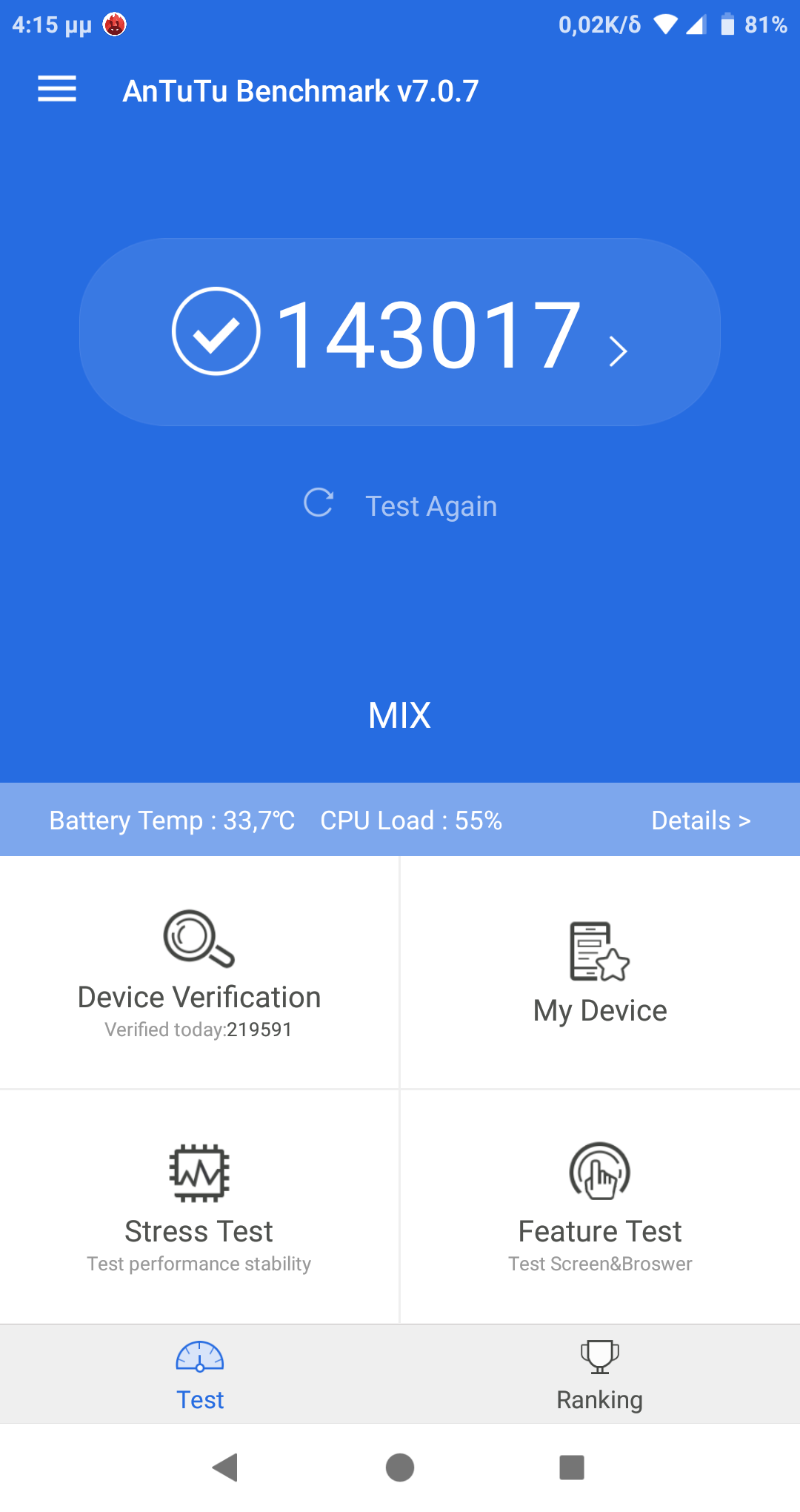

Κάνε ένα antutu test και ανέβασε το αποτέλεσμα να το δούμε
Για στατιστικά της cpu θα βάλεις αυτήν την εφαρμογή ---> CPU Spy Plus -
Δεν είμαι στο PC τώρα θα το κάνω και θα σου πω εβαλα τώρα και το antutu τα ιδια
Άσε το τι δείχνουν από στατιστικά οι πυρήνες, το σκορ στο antutu κάνε.
Μπορεί να υπάρχει όντως κάποιο bug αλλά να είναι στην προβολή στατιστικών-στοιχείων και όχι στο ότι δεν λειτουργούν
δικιο έχεις μάλλον αυτό είναι και τσάμπα τρελάθηκα πάντως ψήνουμε να βάλω custom rom καιρό έχω να ασχοληθω με το άθλημα η stable aroma είναι έκδοση Android 8 ή να βάλω epic τι προτείνετε;;
Antutu test
