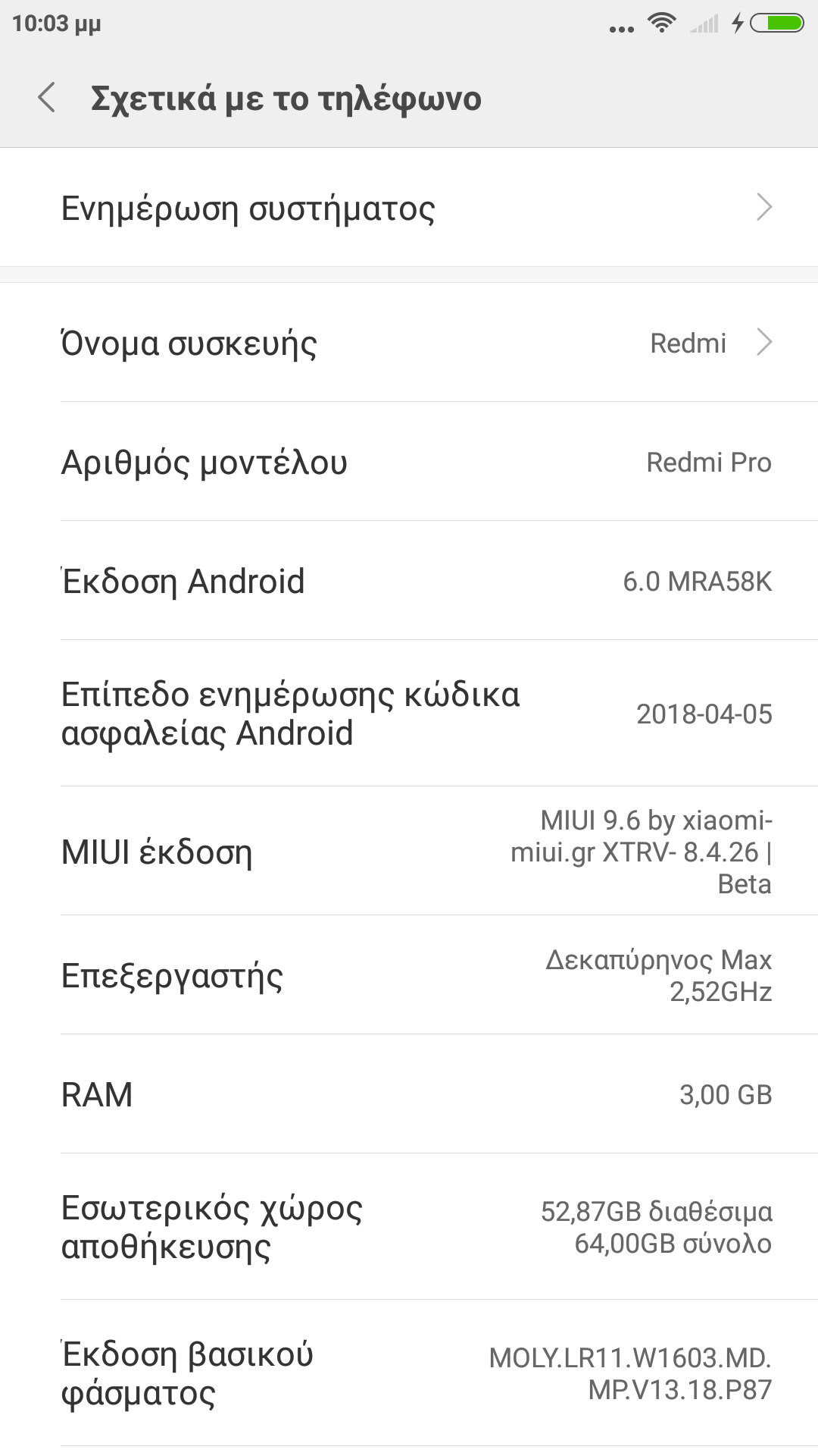

Έκανα update τα Χριστούγεννα σρο δικο κ ενος παιδιού την τελευταια έκδοση...μεχρι στιγμής τ δικο μ είναι κομπλέ...στ φίλο μ δεν δουλευε σμρ τ fingerprint κ τ εκανε επανεκκίνηση μπας κ ξεκολλήσει κ κόλλησε στ logo δεν ανοίγει...μπορει να μπει recovery...να μπει κ να την φλασαρει πάλι απο την αρχη με wipe κτλπ;;;;

καλημερα παιδια...εν τέλει μπήκε δεν κατάλαβε τπτ απο αυτα που λεγαμε...καναμε βιντεοκληση κ γιΑ να τ πω τ να κάνει..μεσα απο cmd ειδαμε οτι ο bootloader ηταν ξεκλείδωτος...κ κατεβάσαμε την τελευταία ρομ κ κάναμε ολα τ βηματα κανονικα...το αφησε ολο τ βραδυ κ δεν άνοιξε παλι...τ πρωι τ εκανε format data κ τ άνοιξε...αλλα νομιζει ότι υπολειτουργει..πχ δεν κατεβαζε απο playstore..το κανει reboot κ κατέβαζε...να τ αφήσουμε ετσι;;; να βαλουμε αλλη ρομ ;;
