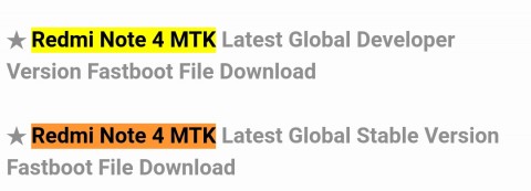

    • Ακολουθείς αυτόν τον οδηγό ---> Ελληνικός οδηγός Flash Official Rom/Unbrick για το Redmi Note 4 (MTK)
      Θα σου έλεγα να δοκιμάσεις πρώτα με china rom προκειμένου να δεις μήπως υπάρχει πρόβλημα hardware, αν όλα πάνε καλά και δεν κολλάει τότε δοκιμάζεις να πας σε global developer, διαφορετικά κατεβάζεις απευθείας την global developer.
