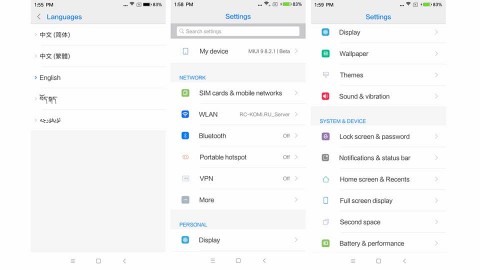

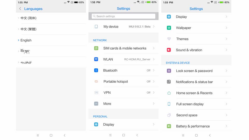

Πρώτα απ 'όλα, ο οδηγός αφορά περισσότερο τα κινεζικά smartphones. Συχνά δεν έχουν τη σωστή γλώσσα για τη χώρα σας. Μπορείτε να επιλέξετε μόνο αγγλικά, κινέζικα (μερικές επιλογές) και μερικές άλλες που δεν έχουν καμία σχέση με το κυριλλικό αλφάβητο. Ο bootloader είναι ένα πρόγραμμα υπολογιστή που επιτρέπει την εγκατάσταση προγραμμάτων και υλικολογισμικού.ξεκινώντας θα πρέπει να εγκαταστήστε το πληκτρολόγιο με την απαιτούμενη γλώσσα αυτό δεν είναι δύσκολο. Για μερικούς από τους χρήστες είναι αρκετό και το μενού στα αγγλικά, αλλά οι περισσότεροι χρήστες θα ήταν πιο άνετοι με τη μητρική τους γλώσσα.
Το γεγονός είναι ότι σε αυτά τα smartphones, δεν υπάρχει τρόπος να βάλουμε ένα παγκόσμιο firmware με κλειδωμένο bootloader. Εάν προσπαθήσετε να το κάνετε αυτό, τότε απλά πάρετε ένα "τούβλο" τηλέφωνο. Επίσης, το ξεκλειδωμένο bootloader σας επιτρέπει να εγκαταστήσετε αργότερα μια προσαρμοσμένη ανάκτηση (TWRP), η οποία με τη σειρά της θα σας δώσει την ευκαιρία να αποκτήσετε δικαιώματα ROOT για να εγκαταστήσετε διάφορα patches και scripts, firmware τρίτων κατασκευαστών και πολλά άλλα. Αλλά αυτό είναι ένα άλλο θέμα. Σήμερα, η πρόθεση μας είναι να εγκαταστήσουμε ένα παγκόσμιο υλικολογισμικό, με την υποστήριξη της μητρικής γλώσσας. ΠΩΣ ΘΑ ΔΕΙΤΕ ΟΤΙ Ο BOOTLOADER ΕΙΝΑΙ ΚΛΕΙΔΩΜΕΝΟΣ Ή ΟΧΙ; Υπάρχουν διάφοροι τρόποι για να ελέγξετε την κατάσταση του bootloader.

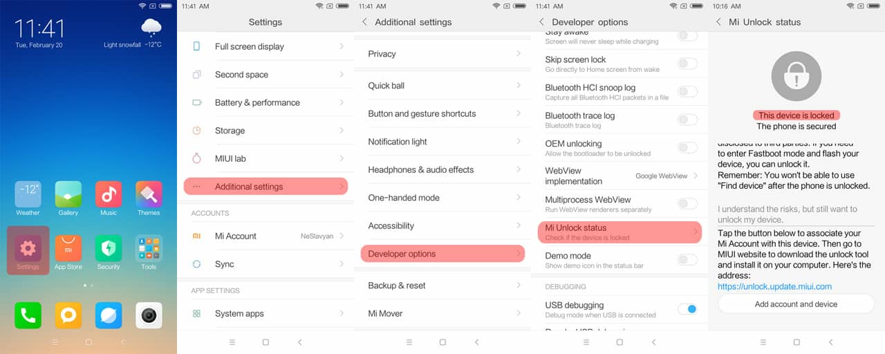

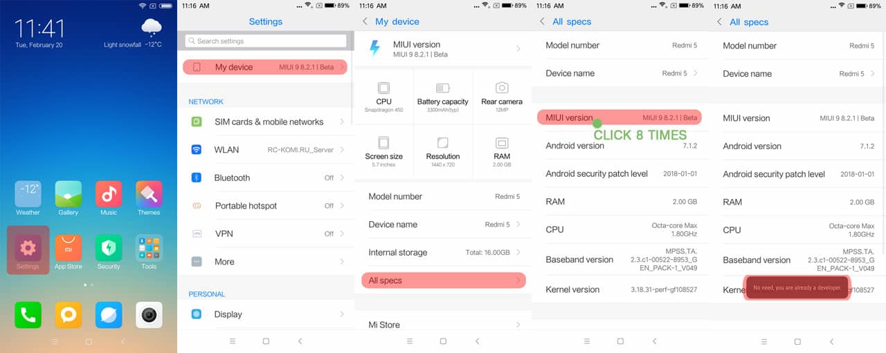

Τρόπος 1. Χρησιμοποιώντας ένα smartphone. Για να το κάνετε αυτό, μεταβείτε στις "Ρυθμίσεις" - "Πρόσθετες ρυθμίσεις" - "Επιλογές προγραμματιστή" *. Και επιλέξτε το "Mi Unlock status" - "Ελέγξτε αν η συσκευή είναι κλειδωμένη". Αν δείτε "Η συσκευή είναι κλειδωμένη" - σημαίνει ότι ο bootloader είναι κλειδωμένος. * Εάν δεν έχετε την επιλογή "Επιλογές προγραμματιστή", πρέπει να μεταβείτε στη "Η συσκευή μου" - "Όλες οι προδιαγραφές" και να κάνετε κλικ 8 φορές στην "έκδοση MIUI". Θα πρέπει να υπάρχει μια ειδοποίηση, "Έχετε γίνει προγραμματιστής".

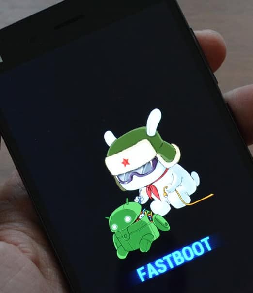

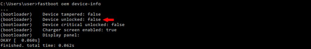

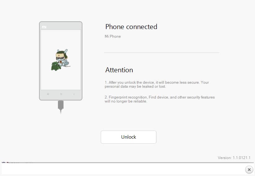

Στη συνέχεια, μπορείτε να μεταβείτε στην παραπάνω διαδρομή και να ελέγξετε την κατάσταση του bootloader. Τρόπος 2. Χρησιμοποιώντας έναν υπολογιστή. Για να το κάνετε αυτό, πρέπει να ενεργοποιήσετε το smartphone σε λειτουργία "fastboot" (ενεργοποιήστε, κρατήστε πατημένο το πλήκτρο έντασης ήχου και ενεργοποιήστε το smartphone, περιμένετε την εικόνα του Mi Bunny στην οθόνη).
Συνδέστε το τηλέφωνο στον υπολογιστή με ένα καλώδιο USB. Στο PC, πατήστε το συνδυασμό πλήκτρων "Win + R", θα ανοίξει το πεδίο εισαγωγής. Στο πεδίο, πληκτρολογήστε την εντολή "cmd" (χωρίς εισαγωγικά). Ανοίγει μια γραμμή εντολών, στην οποία γράφουμε την εντολή "adb" (χωρίς εισαγωγικά), πατήστε Enter. Για να βρείτε πληροφορίες σχετικά με τον bootloader, πληκτρολογήστε την εντολή: "fastboot oem device-info" (χωρίς τα εισαγωγικά), πατήστε Enter. Εάν ο bootloader έχει ξεκλειδωθεί, η οθόνη θα διαβάσει: Συσκευή ξεκλείδωτη: "true". Εάν όχι, η τιμή θα έχει οριστεί σε "false".

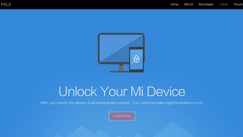

Εάν τώρα θέλετε να ξεκλειδώσετε τον bootloader , πηγαίνετε στο ξεκλείδωμα. ΔΙΑΔΙΚΑΣΙΑ ΞΕΚΛΕΙΔΩΜΑΤΟΣ ΤΟΥ BOOTLOADER Αίτηση για ξεκλείδωμα του bootloader. Αποκτήστε έγκριση από τον κατασκευαστή για ξεκλείδωμα. Εγκαταστήστε το τελευταίο (εβδομαδιαίο) υλικολογισμικό. Ξεκλειδώστε το bootloader. Η έγκριση μπορεί να διαρκέσει έως και 10 ημέρες, αλλά συνήθως γίνεται πιο γρήγορα. 1. ΕΦΑΡΜΟΓΗ ΓΙΑ ΕΓΚΡΙΣΗ Για να κάνετε αίτηση, θα πάτε στο επίσημο site της MIUI. Στο παράθυρο που ανοίγει, κάντε κλικ στην επιλογή "Ξεκλείδωμα τώρα"

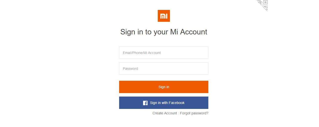

Στο επόμενο παράθυρο, πρέπει να εισαγάγετε τα διαπιστευτήρια σύνδεσης στο λογαριασμό MI. Εάν ο λογαριασμός δεν υπάρχει ήδη, θα πρέπει να το καταχωρίσετε.

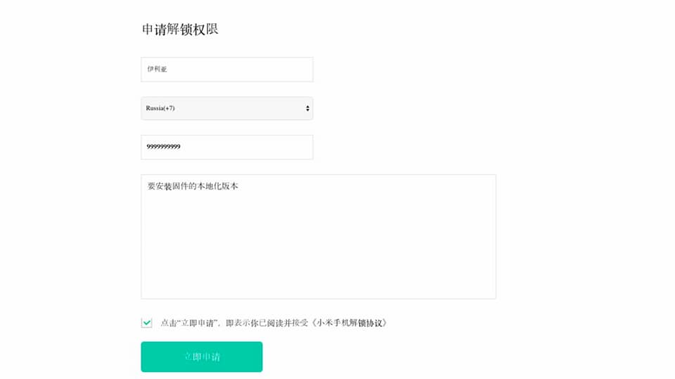

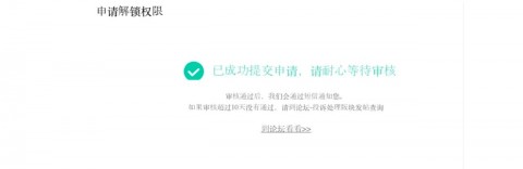

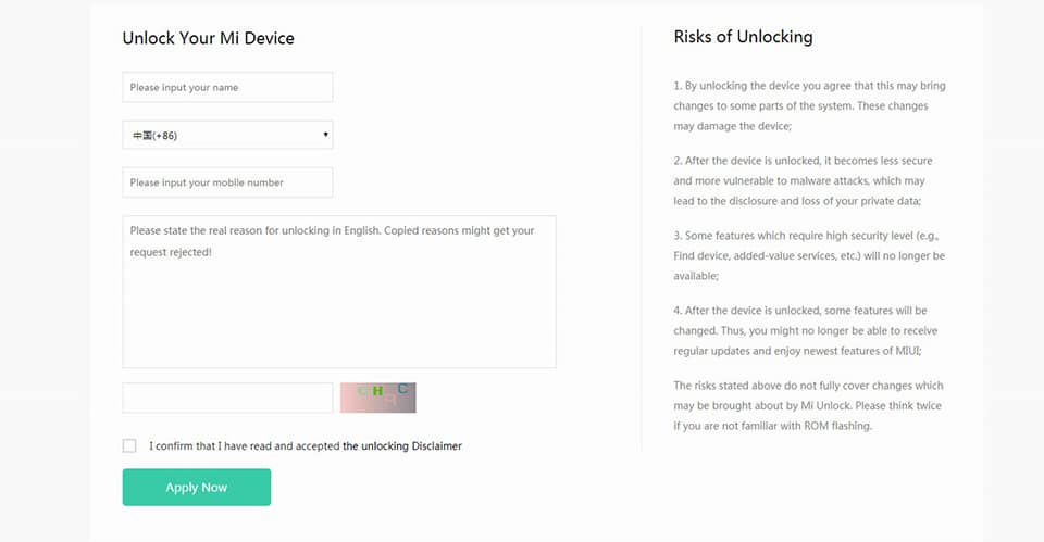

Μετά τη σύνδεση στο λογαριασμό σας, συμπληρώστε τη φόρμα, τα πεδία αναγράφονται στο στιγμιότυπο οθόνης κάτω στις φωτογραφίες.

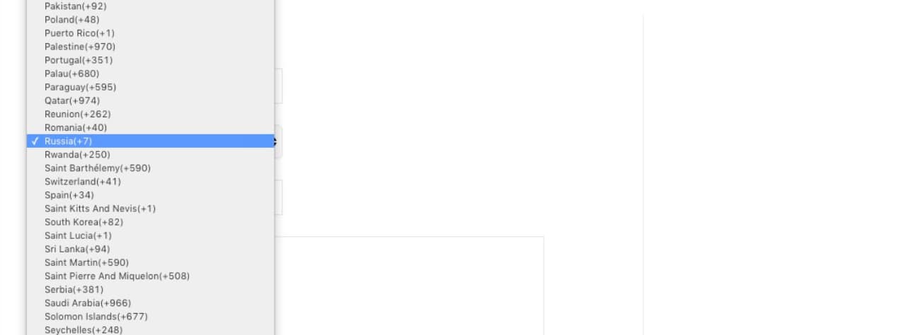

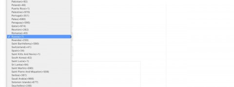

Στο πρώτο πεδίο, πληκτρολογήστε ένα όνομα. Είναι βολικό να χρησιμοποιείτε το Google Translator για να συμπληρώσετε τα πεδία. Εάν ειναι η κινεζική έκδοση του ιστότοπου - μεταφράζουμε στα κινέζικα (απλοποιημένα). Στο δεύτερο πεδίο, πρέπει να επιλέξετε τη χώρα σας από την αναπτυσσόμενη λίστα.
Στο τρίτο - πληκτρολογήστε τον αριθμό του τηλεφώνου σας (χωρίς +7, 8 κ.λπ.) Στο τέταρτο αναφέρουμε τον λόγο για το ξεκλείδωμα του bootloader. Μπορείτε να ορίσετε κάτι τέτοιο: "please i want to root my phone thank you very much". Όπως και στην περίπτωση του ονόματος, συμπληρώστε το κελί στη γλώσσα στην οποία είναι γραμμένος ο ιστότοπος. Μην ξεχάσετε να ελέγξετε 'τικάρετε' το κουτί στο κάτω μέρος του παραθύρου και πατήστε το πράσινο κουμπί.

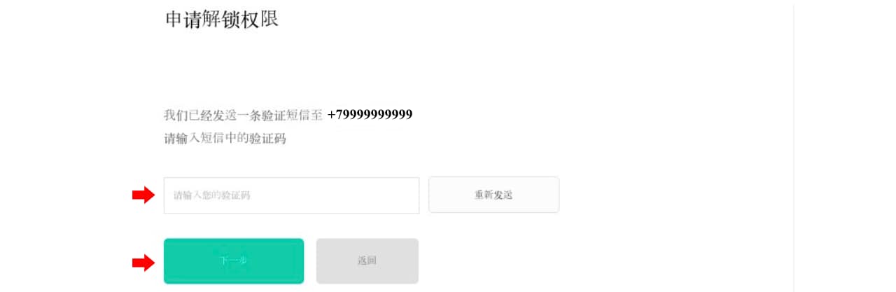

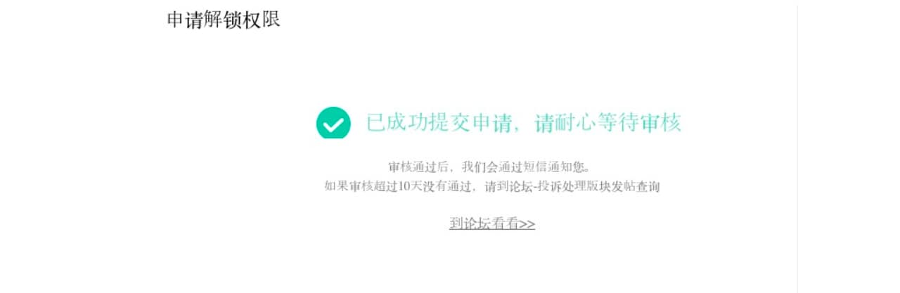

Θα σταλεί ένας κωδικός επαλήθευσης στον καθορισμένο αριθμό τηλεφώνου, ο οποίος θα πρέπει να εισαχθεί στο αντίστοιχο πεδίο του επόμενου παραθύρου και πατηθεί το πράσινο κουμπί.
αν ο κώδικας είναι σωστός και όλα πάνε καλά, θα εμφανιστεί ένα παράθυρο με πράσινη σήμανση που συμβολίζει την επιτυχή ολοκλήρωση της διαδικασίας.

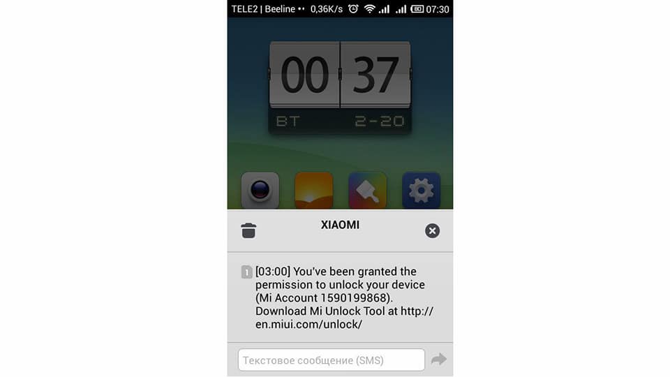

ΕΓΚΡΙΣΗ ΓΙΑ ΤΗΝ ΑΙΤΗΣΗ Τώρα μένει να περιμένετε το SMS από τον κατασκευαστή, στο οποίο θα γράφεται ότι έχετε λάβει τη συγκατάθεσή τους για να ξεκλειδώσετε τον bootloader. Το SMS θα μοιάζει με αυτό
Η έγκριση μπορεί να διαρκέσει έως και 10 ημέρες, αλλά κατά κανόνα, αυτή η διαδικασία διαρκεί πολύ λιγότερο χρόνο. Τις περισσότερες φορές χρειάζεται από 12 έως 24 ώρες. Αφού λάβετε το πολυαναμενόμενο SMS, μπορείτε να προχωρήσετε στο επόμενο στάδιο. 3. ΕΓΚΑΤΑΣΤΑΣΗ ΤΟΥ OFFICIAL FIRMWARE Αυτό το βήμα μπορεί να εκτελεστεί εκ των προτέρων, χωρίς να περιμένετε έγκριση. Προκειμένου το ξεκλείδωμα να είναι επιτυχές, πρέπει να εγκαταστήσετε την πιο πρόσφατη έκδοση της MIUI ROM . Τις τελευταίες εκδόσεις αυτού του υλικολογισμικού μπορείτε να κατεβάσετε πάλι από το επίσημο site της Miui για το Redmi 5 Κίνα η Redmi 5 Plus Κίνα 4. ΞΕΚΛΕΙΔΩΜΑ ΤΟΥ BOOTLOADER Αφού λάβετε την έγκριση από τον κατασκευαστή, το πρώτο πράγμα που πρέπει να κάνετε είναι να ελέγξετε αν αυτό το smartphone είναι συνδεδεμένο με έναν λογαριασμό MI. Αν αυτό δεν γίνει, τότε κατά το ξεκλείδωμα του bootloader στο πρόγραμμα "ξεκλείδωμα miflash" θα εμφανιστεί το ακόλουθο σφάλμα.

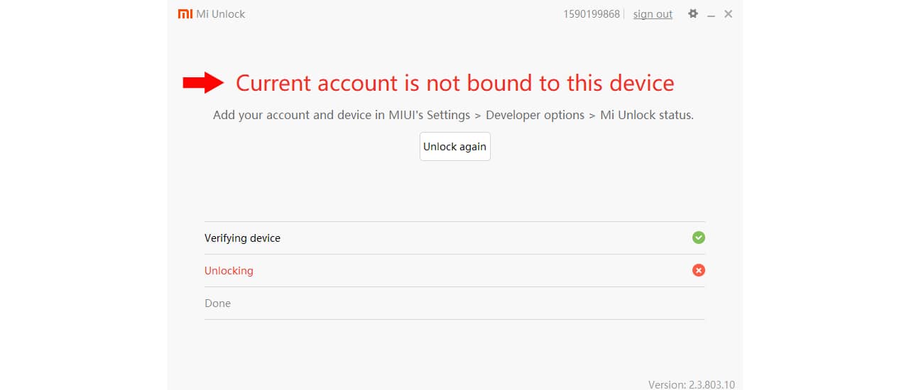

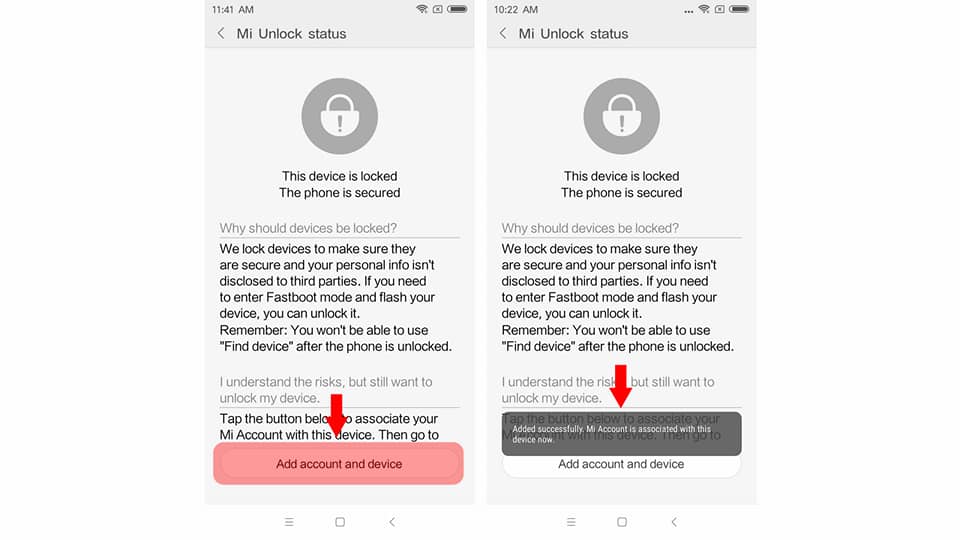

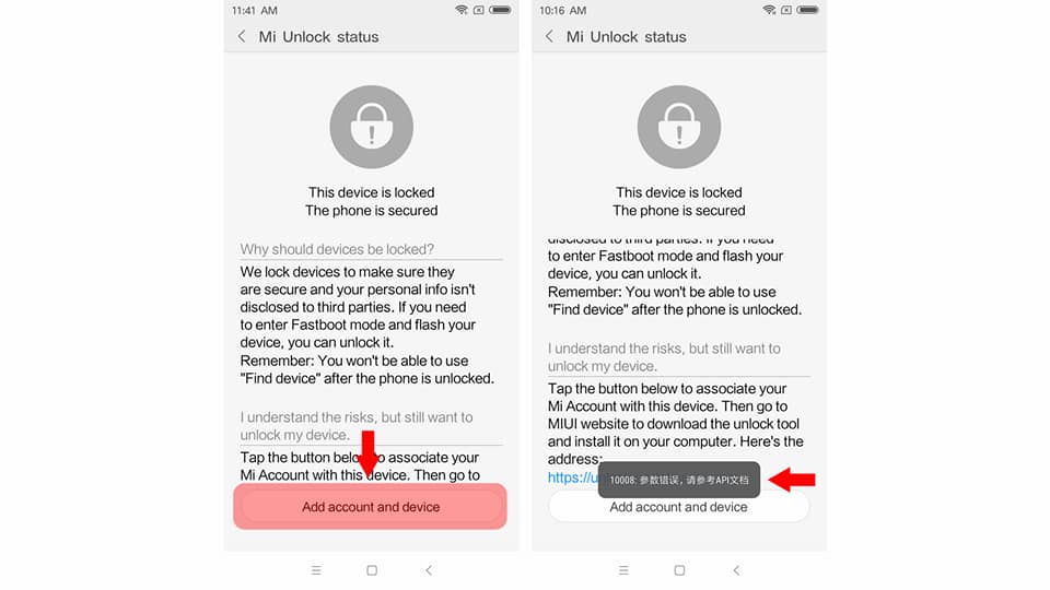

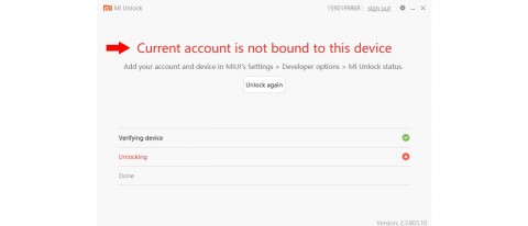

Για να το φτιάξουμε αυτό, μεταβαίνουνε στο στοιχείο: "Mi Unlock status" - "Ελέγξτε αν η συσκευή είναι κλειδωμένη". Έχουμε ήδη περιγράψει πώς να το κάνουμε (τρόπος 1). Για να δεσμεύσετε, κάντε κλικ στην επιλογή "Προσθήκη λογαριασμού και συσκευής". Μετά από λίγα δευτερόλεπτα, θα πρέπει να υπάρχει μια επιγραφή: "Προστέθηκε με επιτυχία ......"

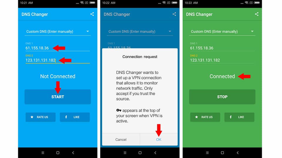

Επίσης, όταν δεσμεύετε, ενδέχεται να λάβετε σφάλμα 10008: .......
Αυτό το σφάλμα παρουσιάζεται σε αυτήν την περίπτωση αν δεν μπορείτε να συνδεθείτε με το διακομιστή στον οποίο δεσμεύεστε. Σε αυτή την περίπτωση, το πρόγραμμα "DNS Changer" θα μας βοηθήσει. Η αρχή του προγράμματος είναι πολύ απλή, μετά την εγκατάσταση και την εκκίνηση, είναι απαραίτητο να εισαγάγετε διευθύνσεις DNS 1 και DNS 2 (όπως στο screenshot)
και πατήστε "START". Αφήστε να συνδεθείτε κάνοντας κλικ στο "OK". Στη συνέχεια, η διεπαφή προγράμματος αλλάζει σε πράσινο χρώμα και εμφανίζεται η ένδειξη "Connected". Τώρα κάντε ξανά τη λειτουργία προσθήκης "Προσθήκη λογαριασμού και συσκευής". Τώρα δεν πρέπει να προκύψουν προβλήματα. Περιμένουμε την πολύτιμη επιγραφή: "Προστέθηκε με επιτυχία ......" Δεν χρειαζόμαστε πια αυτό το πρόγραμμα, μπορείτε να το διαγράψετε. Τώρα κατεβάστε το πρόγραμμα Mi Flash Unlock: Κατεβάστε το miflash unlock 2.2.624.14

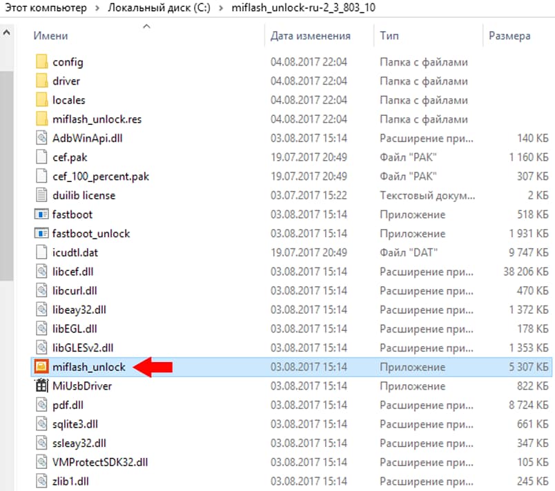

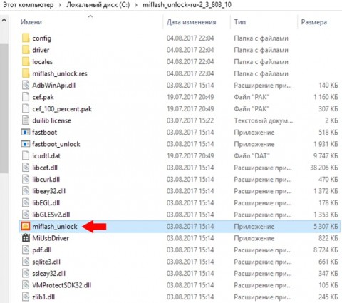

Αποσυμπίεση του αρχείου απευθείας στην μονάδας δίσκου C: / Εκτελέστε το πρόγραμμα χρησιμοποιώντας το αρχείο miflash_unlock.exe.

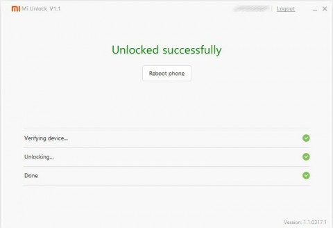

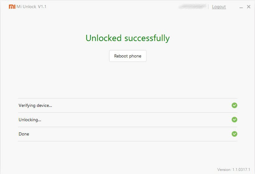

Στη συνέχεια, περιγράφουμε τη σειρά των ενεργειών: πατάμε "Συμφωνώ". Εισαγάγετε τον κωδικό πρόσβασης και τον κωδικό πρόσβασης από το λογαριασμό σας MI, πατήστε "Σύνδεση". Περιμένουμε, ενώ το πρόγραμμα θα ελέγξει την άδεια για να ξεκλειδώσετε. Αν παραληφθεί η άδεια, θα εμφανιστεί το παράθυρο με "Ξεκλείδωμα". Το κουμπί "Ξεκλείδωμα" δεν είναι ενεργό. Τώρα πρέπει να συνδέσουμε το smartphone στη λειτουργία "fastboot" στον υπολογιστή χρησιμοποιώντας ένα καλώδιο USB (πώς να το κάνουμε αυτό, περιγράψαμε παραπάνω, θυμόμαστε το λαγό σε ένα καπέλο γούνας). Εάν το smartphone ορίζεται από το πρόγραμμα ( δλδ έχει σωστούς drivers ), το κουμπί "Ξεκλείδωμα" θα είναι ενεργό, πατήστε το. Θα εμφανιστεί ένα πλαίσιο προειδοποίησης με αντίστροφη μέτρηση, μετά από 5 δευτερόλεπτα θα ενεργοποιηθεί το κουμπί "Ξεκλείδωμα", πατήστε το. Η διαδικασία ξεκλειδώματος θα ξεκινήσει. Η διαδικασία τελείωνει σε αποτυχία!!!. Το πρόγραμμα μας πληροφορεί ότι είναι απαραίτητο να περιμένουμε άλλες 219 ώρες.
Η πιο δυσάρεστη στιγμή ξεκλειδώματος του bootloader είναι 360 ώρες αναμονής. Προηγουμένως, η διαδικασία αυτή ήταν στην αναμονή για έγκριση (έως και 10 ημέρες, αλλά στην πραγματικότητα πολύ ταχύτερη), μετά τη λήψη που θα μπορούσατε εύκολα να ξεκλειδώσετε τη συσκευή. Τώρα πρέπει να περιμένετε την έγκριση, και στη συνέχεια άλλες 360 ώρες, και αυτό σημαίνει 15 ημέρες. Αυτή η διαδικασία δεν μπορεί να επιταχυνθεί με ΚΑΝΕΝΑΝ ΤΡΟΠΟ. Εάν έχετε μόνο αγγλικά και κινέζικα στο smartphone σας μετά την αγορά, τότε θα πρέπει να το χρησιμοποιήσετε έτσι για μισό μήνα τουλάχιστον. Όπως έχουμε ήδη πει, μπορείτε να εγκαταστήσετε την παγκόσμια έκδοση του firmware (ή οποιοδήποτε προσαρμοσμένο) μόνο μετά το ξεκλείδωμα του bootloader. Εάν διαβάσετε αυτό το άρθρο, και πιστεύεται ότι όλα όσα γράφονται είναι δύσκολα για εσάς ή εάν απλά δεν θέλετε να περιμένετε 15 ημέρες, τότε θα πρέπει να δώσετε μεγάλη προσοχή για αγορά με παγκόσμια έκδοση (global) αυτών των smartphones. Εκτός από το firmware, οι παγκόσμιες εκδόσεις της συσκευής διαφέρουν από τις κινεζικές εκδόσεις τους, η παρουσία φορτιστή με βύσμα Ευρωπαικό (δεν χρειάζεται προσαρμογέας για πρίζες), καθώς και υποστήριξη για το Band 20 LTE (για ορισμένες περιοχές αυτό Είναι πολύ σημαντικό). Μετά από 360 ώρες, μετά το χειρισμό του προγράμματος miflash_unlock, θα πρέπει να πάρετε κάτι σαν αυτό .
Μετά από επιτυχημένο ξεκλείδωμα, επανεκκινήστε το τηλέφωνο.
