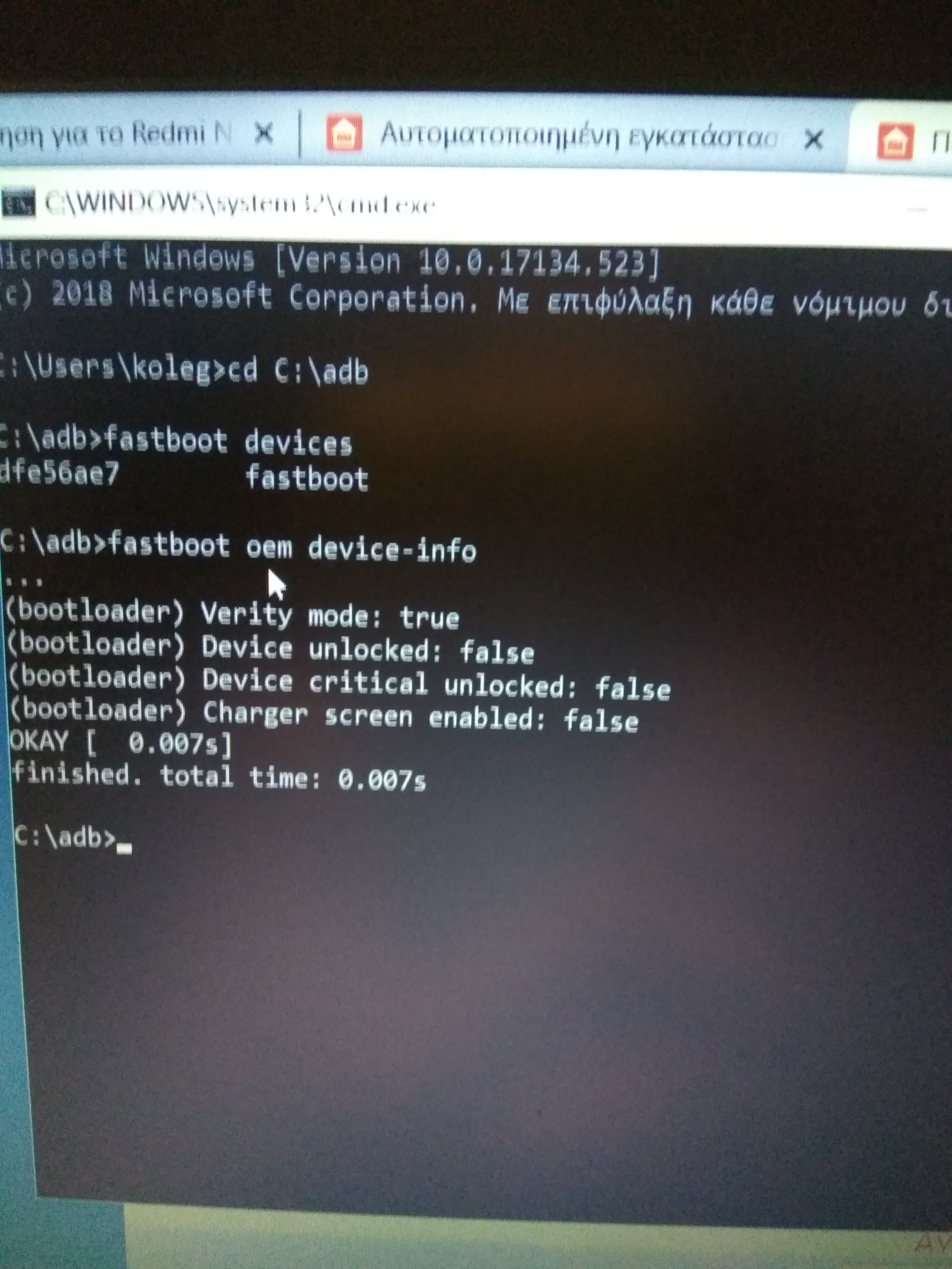

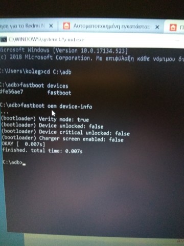

    • κλειδωμένος η όχι ????

    • Ο/H Dimitra Kgianni έγραψε:
      Ο/H amavroudis έγραψε:
      Όταν έχεις απενεργοποιημενο τον έλεγχο ψηφιακής υπογραφής γράφει κάτω δεξιά στο desktop: test mode.
      Κάνεις το 1, reboot καιετα κάνεις το 3.
      Reboot και συνδέεις το τηλέφωνο για να αναγνωριστεί...
      έχει αναγνωριστεί, είμαι πριν απο αυτό Qualcomm HS-USB QDLoader 9008 (Qualcomm Only)
      Το παραπάνω πρόγραμμα οδήγησης χρειάζεται για να μπορούμε να φλασάρουμε Fastboot Rom σε τρόπο λειτουργίας EDL, με το MiFlash Tool σε Xiaomi κινητά με επεξεργαστή Qualcomm Snapdragon και κλειδωμένο bootloader.
      Άσε τα edl mode και τις επικίνδυνες ακροβασίες , ειδικά στο whyred.
      Φιλική συμβουλή , πρώτο μέλημα αφού είσαι με official China rom, ξεκλείδωμα bootloader , μετά περνάς global rom ή xtrv αφού μελετήσεις καλά τι είναι arb και anti level μην γίνει καμία στραβή.
      ΥΓ έχεις κλειδωμένο bootloader.
