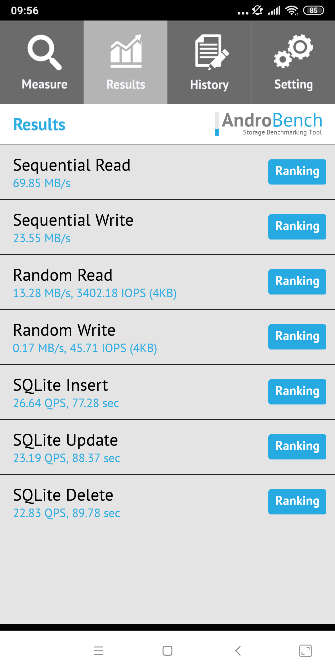

Το θέμα ξεκίνησε μετά το flash της τελευταίας xtrv dev, και το Lag παρέμεινε τόσο όταν δοκίμασα και Pixel Experience, όσο και μετά το fastboot flash μεσω Miflash. -

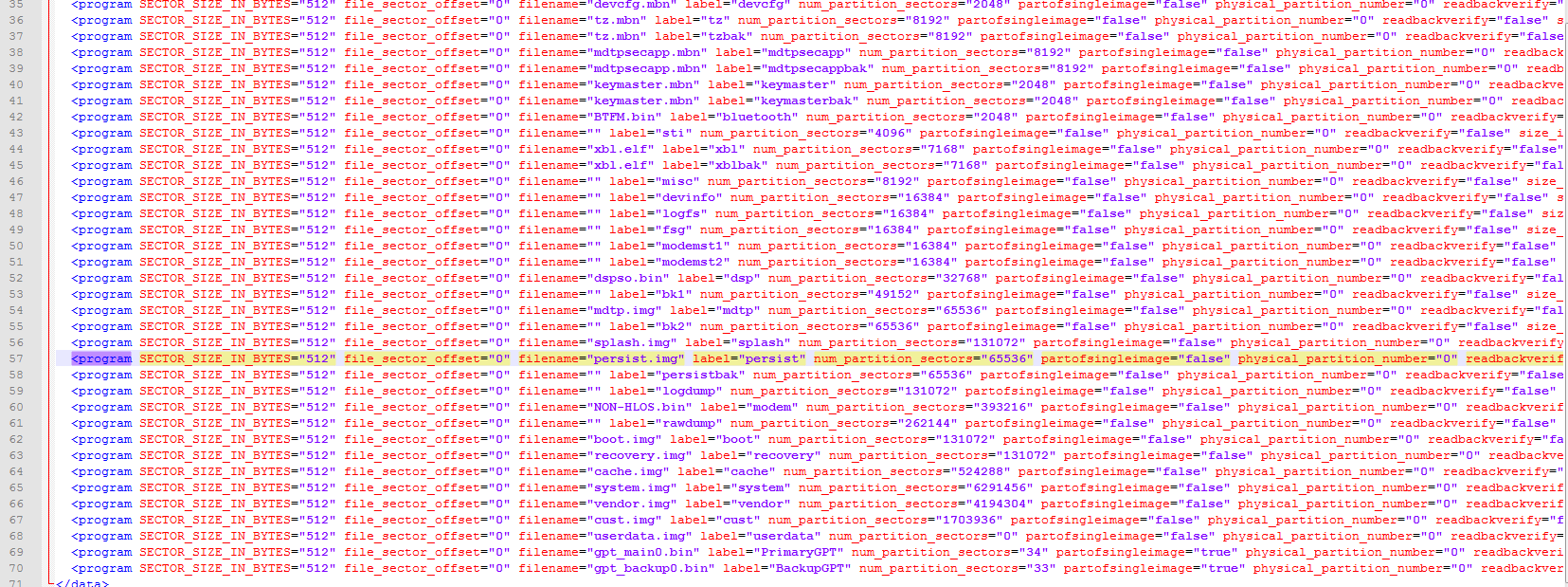

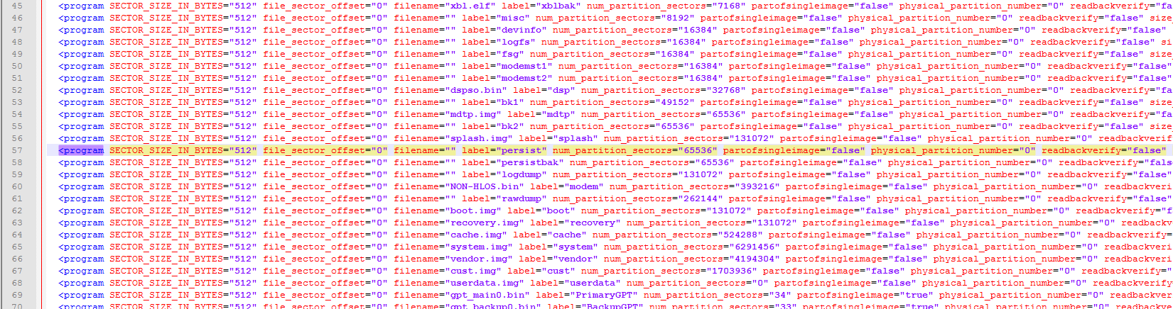

Το persist στο flash που αναφέρθηκε πως ενεργοποιείται; -
Ναι έκανα format data και repair μετά όλα τα partitions μεσω TWRP.
Έβαλα την τελευταία developer ναι. -
