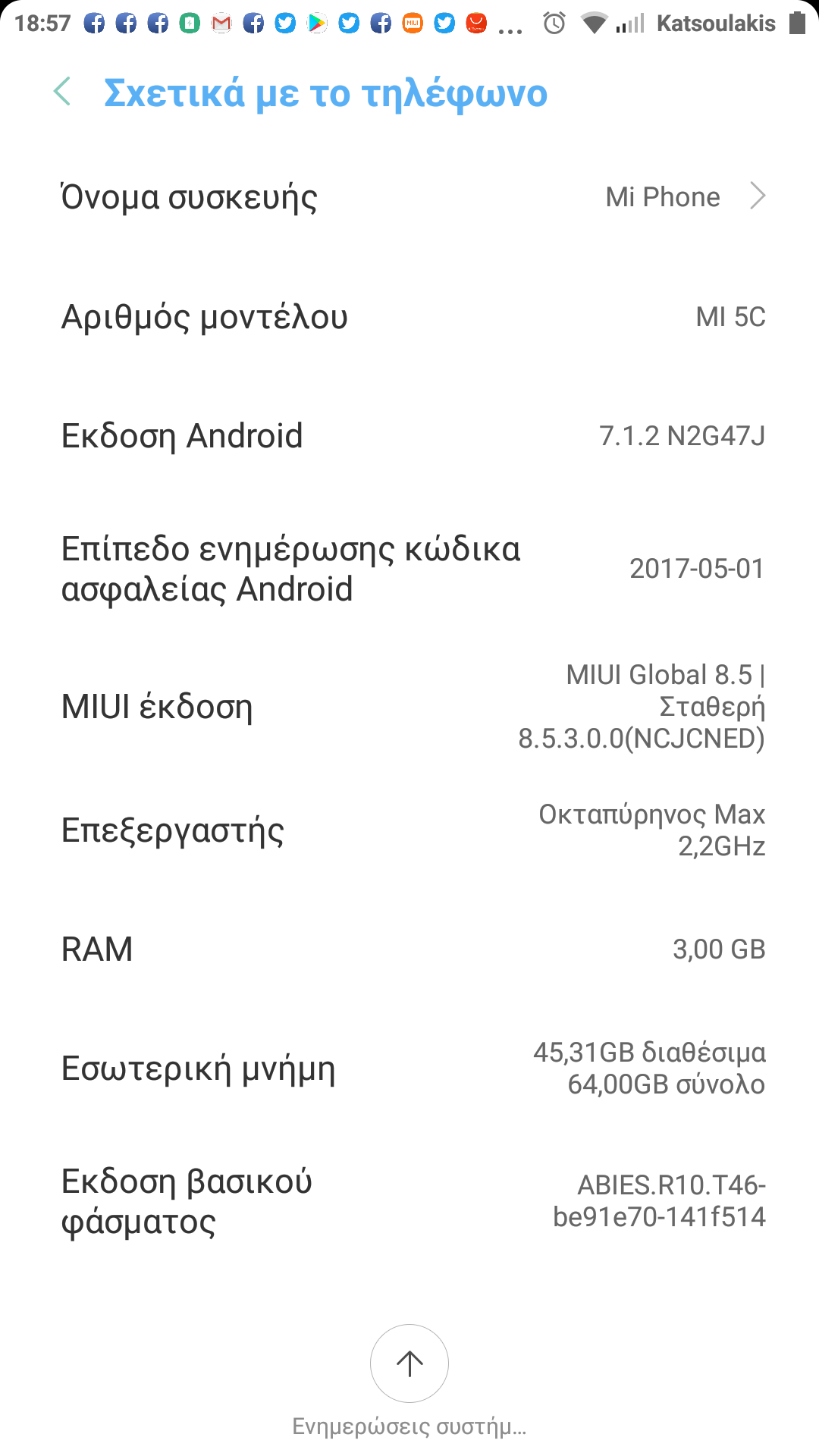

Πώς μπορώ να αλλάξω την rom?
Καλημέρα. Η ROM που έχεις είναι ανεπίσημη πειραγμένη, κοινώς μαϊμού. Το Mi5c (Song/Meri) κυκλοφορεί μόνο για την αγορά της Κίνας και μόνο με Άγγλο Κινεζική ROM. Ως εκ τούτου η ελληνική rom του φόρουμ είναι μονόδρομος για το κινητό αυτό.
