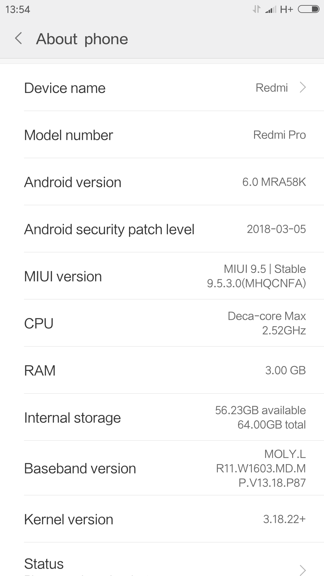

Ανέβασε screenshot about miui version να δούμε τι ρομ φοράς.

τελικα εκανα και format data, αλλα τα ιδια
προσπαθω να κανω mount τον αποθηκευτικο χωρο για να τοποθετησω την ρομ και να φλασαρω αλλα δεν γινεται.. -
