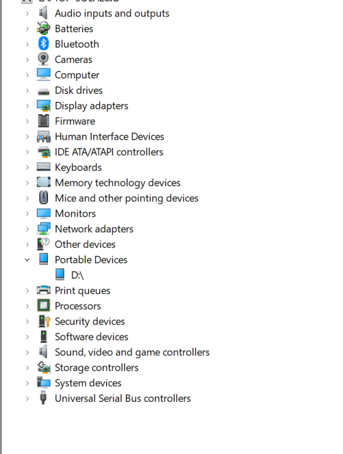

Το μόνο που βλέπω να αλλάζει στο device manager είναι το portable device. Που μπορώ να ελένξω αυτές τις θύρες?
Αυτά εμφανίζονται -
Είσαι σίγουρος ότι το D:\ είναι το κινητό; Δηλαδή όταν το αποσυνδέσεις εξαφανίζεται;
