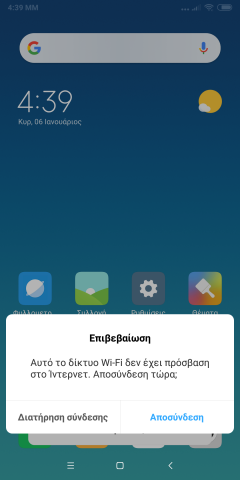

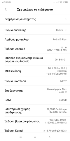

βαζω την GLOBAL STABLE στο κηνιτο, συνδέεται στο wifi αλλα μου βγαζει μηνυμα οτι δεν εχει internet μονίμως, βάζω την ΑRΩΜΑ και λειτουργει κανονικά το ιντερνετ, τι μπορει να συμβενει γιατι με την ARΩΜΑ ΔΕΝ το κάνει και εμφανιζεται μόνο με την Global Stable ? -
Η aroma ποια είναι; Δώσε μας την ονομασία του αρχείου που φλασαρεις.
xiaomi-miui-hellas-8.1_vince_V10_arΩma_8.12.27.zip
επισεις μου σβήνει και το twrp οταν κανω δευτερη φορα restart στην Global Stable εχει εξαφανιστεί το twrp -
Πας από developer σε stable. Μόνο με factory reset φίλε μου. Αλλιώς έχεις προβλήματα, όπως περιγράφεις...
ΟΚ ευχαριστω
