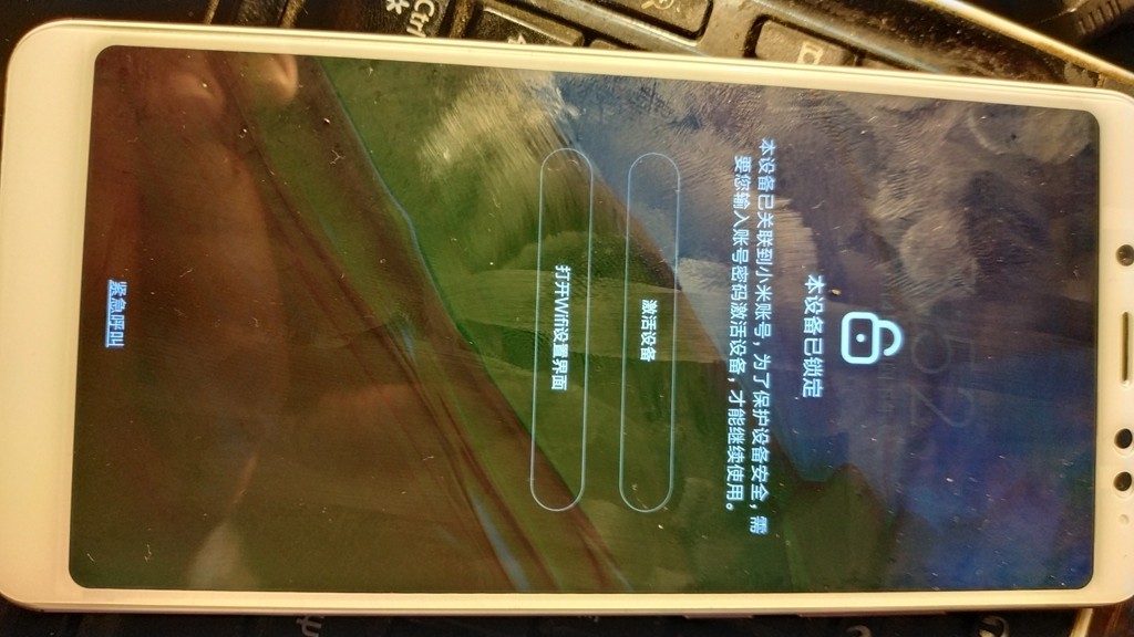

Xiaomi Redmi Note 5 4/64 με αγγλικινεζικη rom. Μετα απο τις 360 ωρες που μετα εγιναν 720 τελικα σημερα συνδεθηκα με το mi unlock tool και επιτελους μου ξεκλεισωσε.
Εκανα reboot και το τηλεφωνο οταν ανοιγει μου βγαζει αυτη την σελιδα στα κινεζικα (φωτο που ακολουθει)..,.
Εχει κανεις ιδεα τι παταω?
Ευχαριστω προκαταβολικα για την βοηθεια
Ακυρο...Απλα ξανα ζητουσε στα κινεζικα να περασω wifi και mi account...
Μετα το αρχικο σοκ το ειδα και γελαγα μονος μου...
Συγνωμη για το μηνυμα ρε παιδια... -
