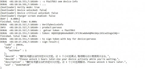

      Από το log file, βλέπω σε σύγκριση με το Mix 3 που είχα ξεκλειδώσει παλαιότερα, ότι σε συγκεκριμένα πεδία δίνει κάποια errors. Σχετίζονται με το πρόβλημα ή όχι; Αν ναι, φαίνεται από αυτά αν το σφάλμα είναι από τη μεριά μου ή από τη Xiaomi;

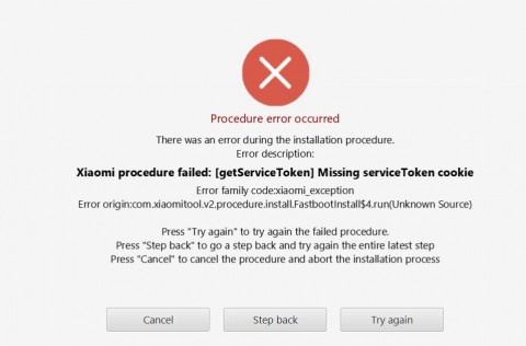

      ***Δοκίμασα το XiaoMi Tools v2 του Francesco, και δίνει token error (3η φωτο)

    • Ίσως θα πρέπει να δοκιμάσεις διαφορετική έκδοση του Mi Unlock Tool.
      Τα Token που ζητάει πρέπει να υπάρχουν στην συσκευή σε κάποιο Prop αρχείο μέσα στα image της συσκευής.
      Το getvar token -S περνάει μια χαρά αλλά δεν βρίσκει στον Server να έχεις ενεργό λογαριασμό με αυτό το Token που είναι κάτι σαν σειριακός πιστοποίησης.
      Μέσω του Mi Cloud υπήρχε η επιλογή του Find my Device που έπρεπε να ήταν ενεργή παλιά ώστε να αντιστοιχήσει το συγκεκριμένο μοναδικό κωδικό (Token) που έχει η συσκευή σου με τον λογαριασμό σου.
