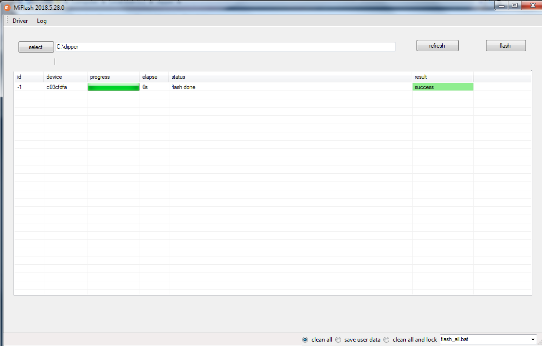

    • Αυτο εννοω, οτι δοκιμαζω να φλασαρο fastboot roms Και παιρνει 1 second και λεει flash successful και το κινητο παραμενει σε fastboot, εχω δοκιμασει τις 3 τελευαιτες εκδοσεις του mi flash tool.

    • Ο/H Vasilis Semertzidis έγραψε:
      Προβλήματα είχε πρόσφατα και ο @George Kaggelaris με fastboot. Αυτό που έφταιγε τελικά ήταν η USB θύρα. Δοκίμασε σε άλλη (πάντα USB 2 θύρα όχι 3). Δεύτερη δοκιμή με άλλο καλώδιο. Από εκεί και πέρα θα δούμε μήπως φταίει και ο driver (αν βλέπει σωστά τη συσκευή σε fastboot και δέχεται εντολές θα πρέπει να είναι ok).

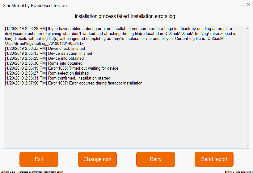

      Update: Το xiaomi tool μου βγαζει ερρορ 1037, αλλαξα θυρες usb και παλι ουτε το mi flash δουλευει ουτε το xiaomi tool ουτε το touch screen στο κινητο, το προβλημα ειναι οτι δεν μπορω να το βαλω και σε safe mode για να σβησω το module που μου το προκαλεσε.

    • Σε ίδια περίπτωση, όπου το flash γίνεται σε 1 δευτερόλεπτα, φυσικά δεν φλασαριζε, καταργησα το mi flash tool, και το ξαναεγκατεστησα.
      Και δούλεψε.
    • Πραγματικα δεν ξερω τι παιζει εδω τωρα. Το κινητο δεν μπορει να φλασαρει, το φλαεα/σαρισμα πραγματοποιητε σε 1 δευτερολεπτο, το xiaomitool πεταει 1037, και το touch screen αποφασισε να μην δουλεψει.
      Η πρωτη ειναι με mi flash και η 2η με xiaomi tool.
      Να τονισω οτι το κινητο μπουταρει κανονικα στην xtrv απλα δεν μπορω να βαλω πιν, τα volume bυttons δουλευουν και μπαινει και σε twrp απλα και εκει δεν εχω touch.
      Γιαυτο προσπαθω να φλασαρο και δεν γινεται τπτ (ειμαι στην 9.1.17 dev). Τα drivers ειναι σωστα, δοκιμασα ολες τις θυρες usb, το λογισμικο ειναι windows 7 64-bit.
      Προσπαθω επισης να το βαλω σε safe mode και δεν μπαινει.
