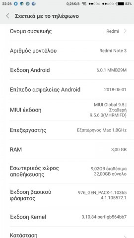

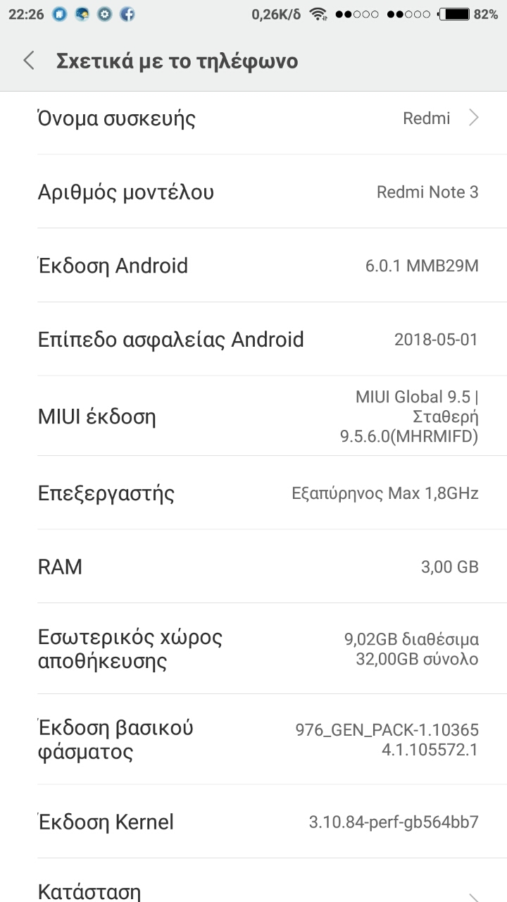

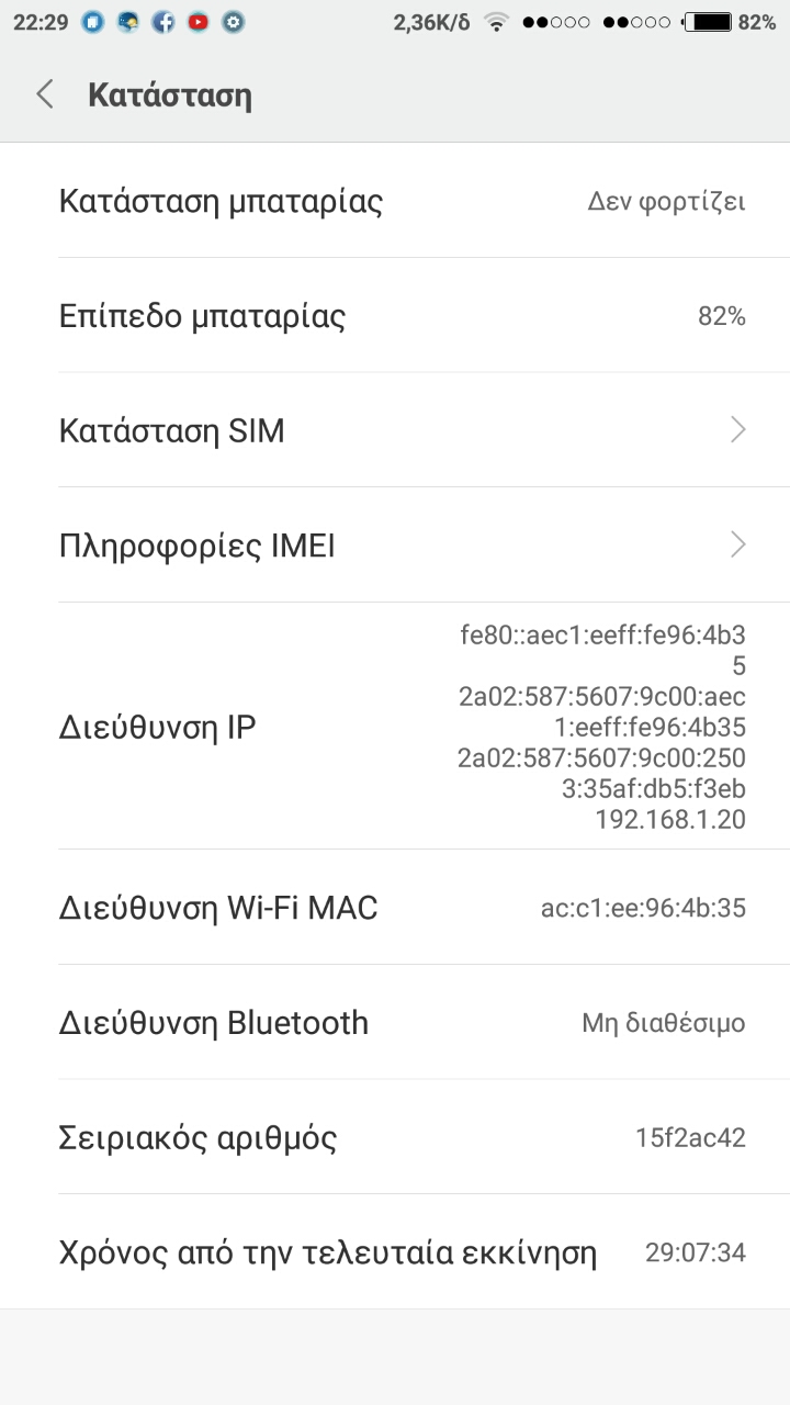

Redmi note 3 pro. Kenzo ή kate. Για κάτσε να το δούνε και οι άλλοι.
Εξαπηρυνο με Snapdragon επεξεργαστή. -

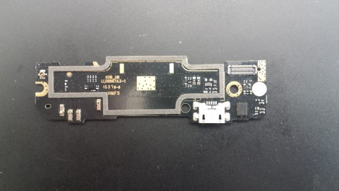

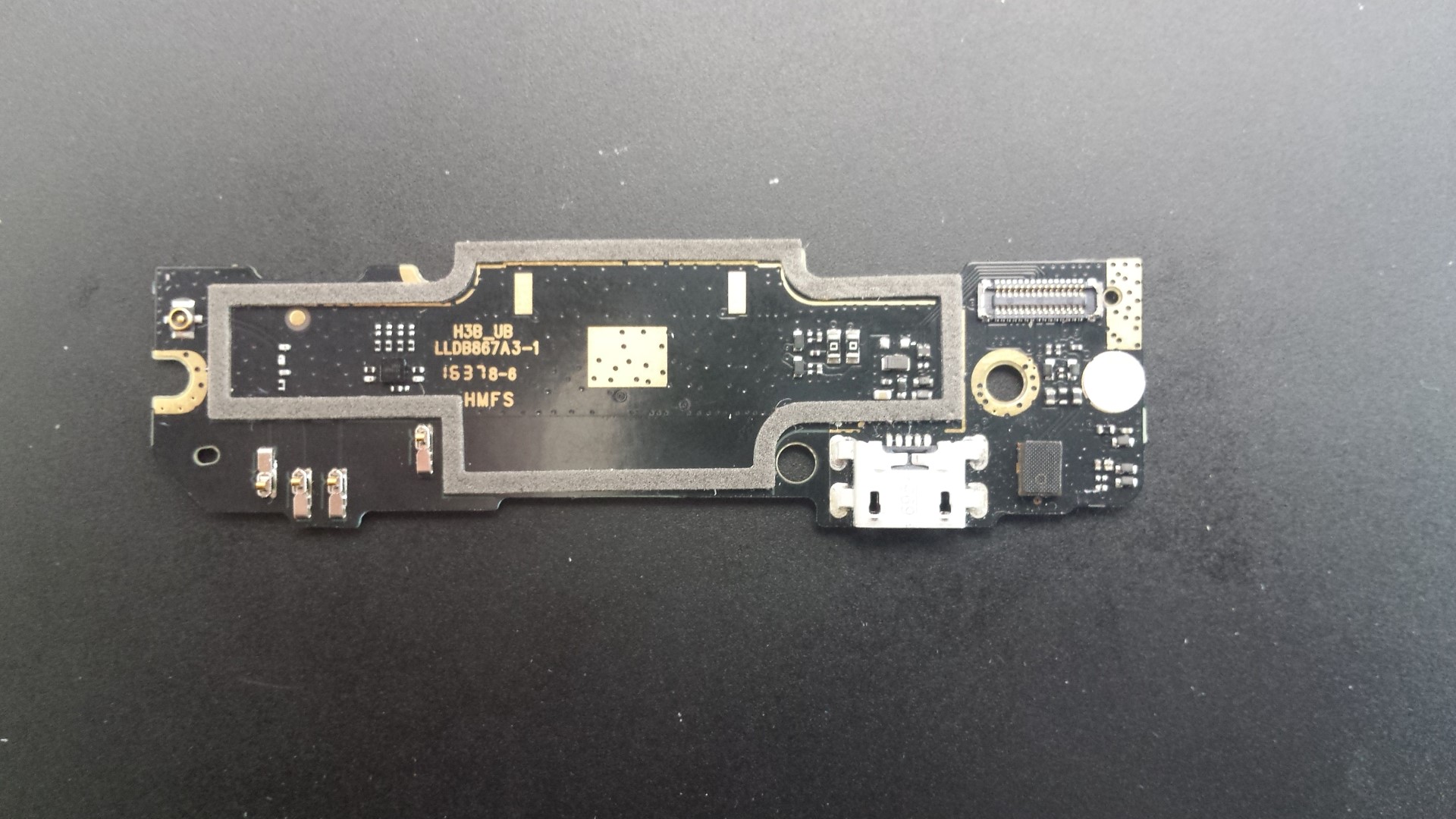

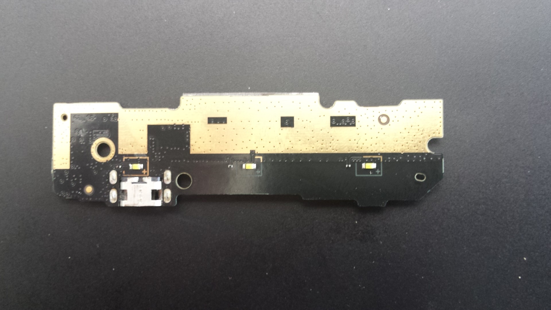

Οκ οποτε παραγγέλνω το charging port που έχει 24 πιν επειδή το pro έχει 30 σωστά?
Δηλαδή το κατε είναι το pro ή το se . Είναι το se διαφορετικό από το pro;
Δεν έχω βρεί πουθενά charging port για Kate , το έχω ψάξει στο παρελθόν.Ο/H sourasakos έγραψε:

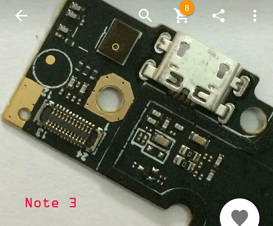

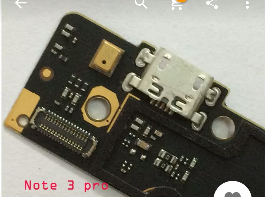

Πρόσεξε τα 24 pin είναι του Hennessy δηλαδή redmi note 3 mtk
Τα 30 pin είναι του redmi note 3 pro ή Kenzo.
Για το Kate πας αναγκαστικά σε έναν ηλεκτρονικό και επισκευάζεις το USB port, δες εδώ...
Θα το επιβεβαιώσει σίγουρα και ο @geoanto555 , οπότε ότι πει αυτό το παιδί ισχύει... -
