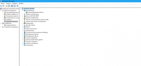

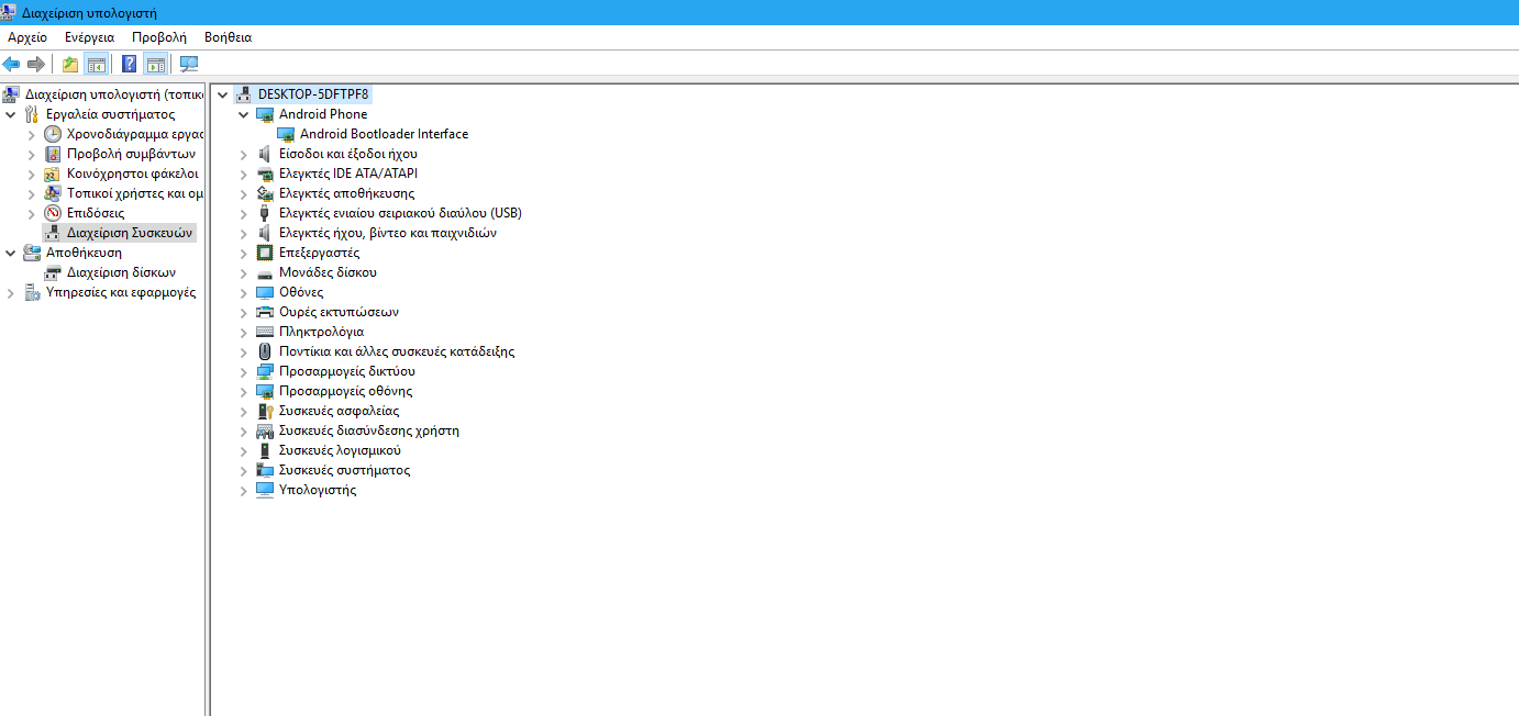

Φλασάρεις fastboot rom σε download mode που είναι σε Rolex, prada, markw, Santoni το edl mode. 64bita windows και απενεργοποίηση ψηφιακής υπογραφής των windows ως προαπαιτούμενο, πρόσεξε το... -

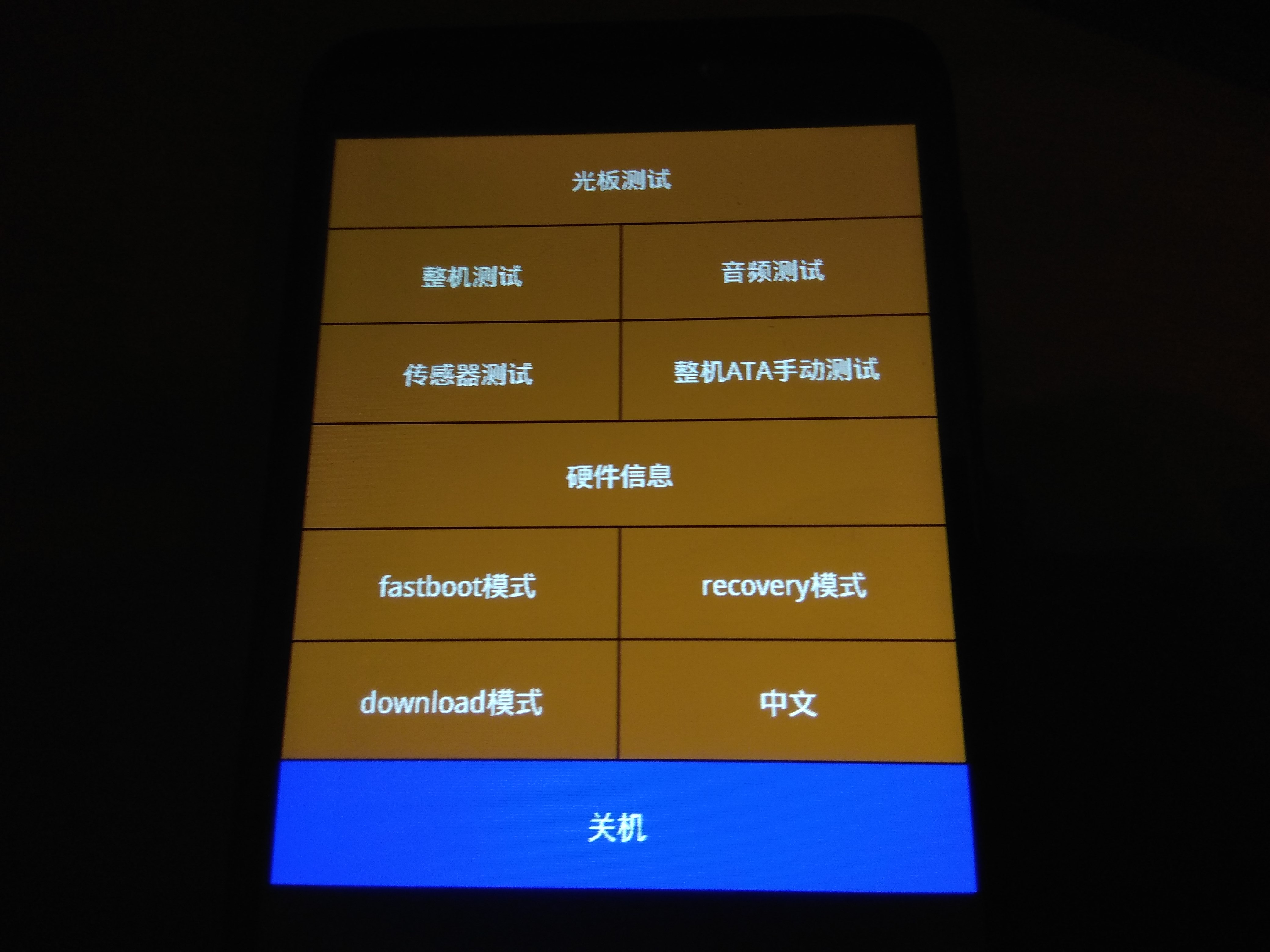

δοκίμασα τον παραπάνω οδηγό αλλά μόλις πάτησα την επιλογή στο recovery mode έκανε επανεκκίνηση και κάνει το κινητό πάλι τα ίδια.

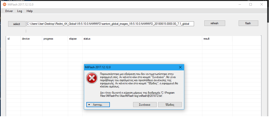

Επαναφορά τηλεφώνου με το xiaomitool
Να μας δώσει πρώτα το οκ ο @geoanto555 γιατί στο παρελθόν είχε πρόβλημα το Xiaomi Tool στο φλασάρισμα του Santoni. -
ok περιμένω.
Εάν δεν πιάσει αναγκαστικά σαν έσχατη λύση πας για Testpoint unbrick...

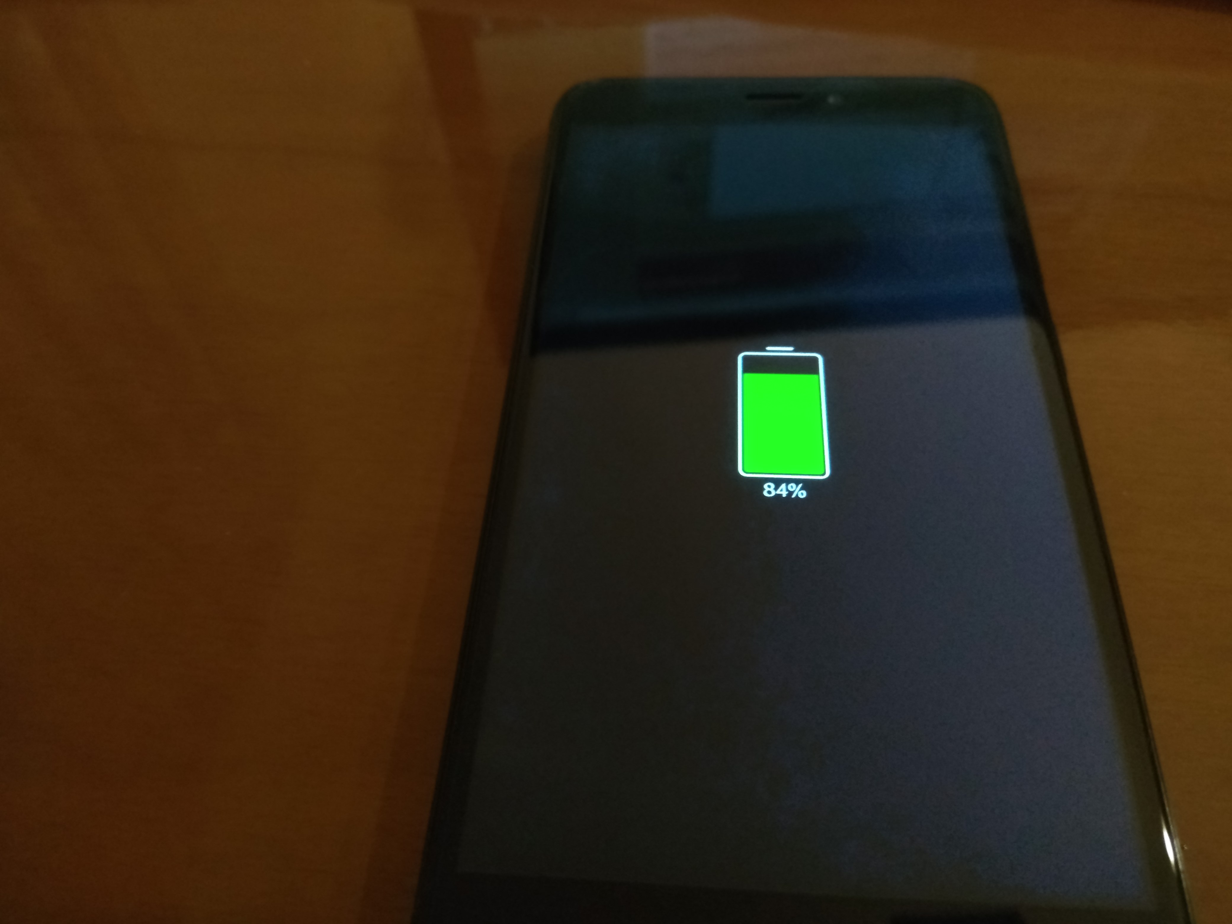

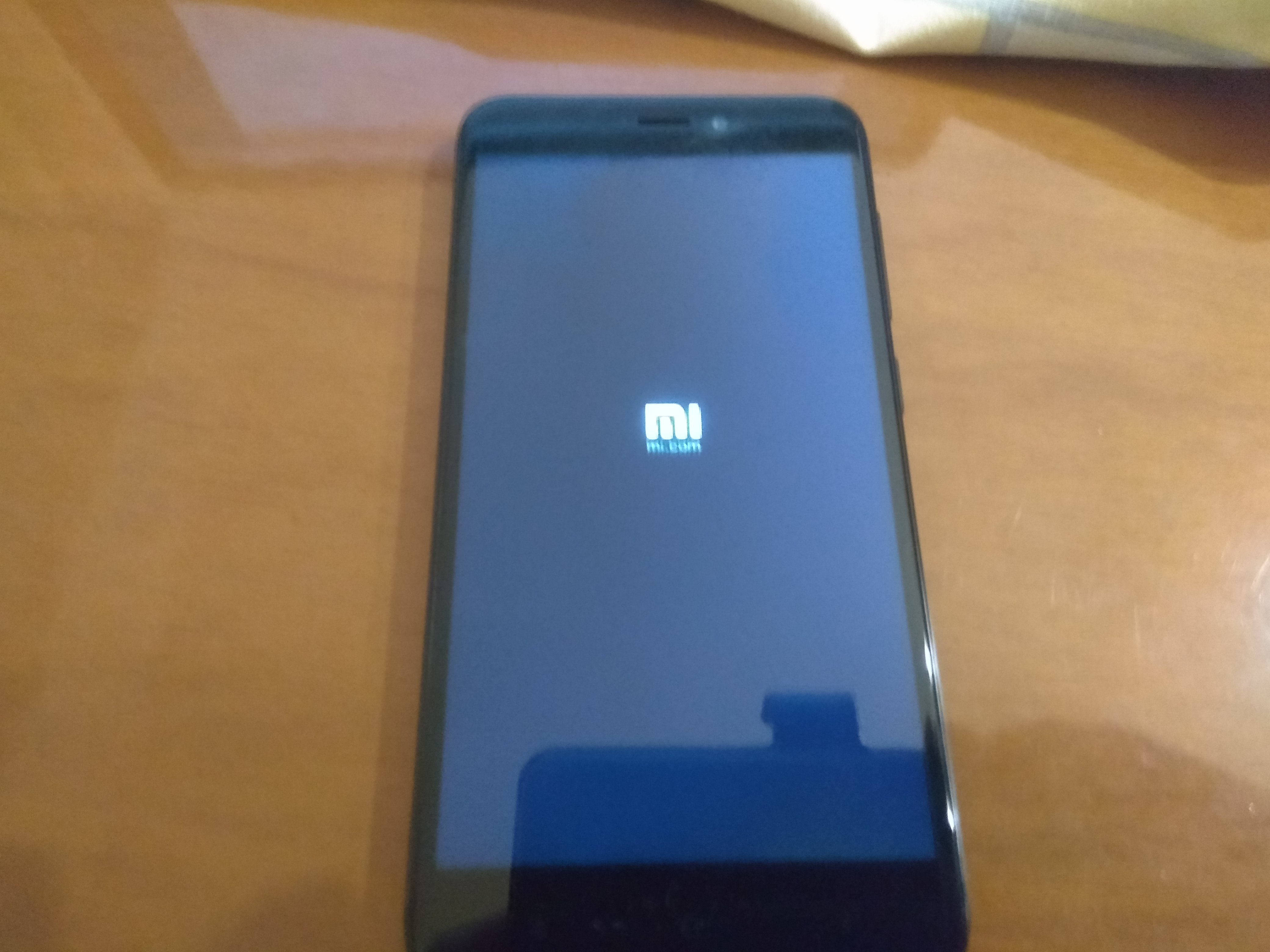

Καλησπέρα σε όλους, τελικά πέρασα στο κινητό πάλι την rom και άνοιξε κανονικά αλλά το θέμα είναι το εξείς ότι δείχνει ότι έχει κανονικά μπαταρία αλλά μόλις βγάλω το καλώδιο φόρτισης το κινητό κλίνη και μου κάνει το ίδιο πρόβλημα και για να ξανά ανοίξει πρέπει να συνδέσω το καλώδιο και να μπω στο recovery mode και να πατήσω reboot system και ανοίγει κανονικά όταν βγάλω το καλώδιο πάλι τα ίδια. Σκέφτηκα ότι έχει θέμα η μπαταρία αλλά όμως όταν μπει σε fast boot η στο recovery mode και βγάλω το καλώδιο το κινητό δεν σβήνει, ξέρεις κάνεις τι συμβαίνει και τι να κάνω???
όχι recovery
