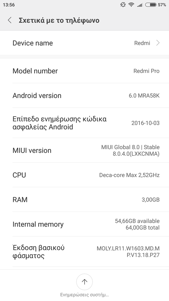

Θα μπορούσες να ανεβάσεις μια φώτο με αυτά που δείχνει στο σχετικά με το τηλέφωνο να δούμε ποια ρομ έχεις και ποια συσκευή ? (Θα κάνω μεταφορά του θέματος μετά στην σωστή κατηγορία συσκευής
Red Mi Pro το μοντέλο έχω θέμα με τη φόρτιση του κινητού. Ευχαριστώ
Βασικά, το μεγαλύτερο πρόβλημα θα έλεγα είναι ότι δεν έχεις official rom
Το Redmi pro βγήκε μόνο για την Κίνα και δεν έχει Global rom, μόνο China rom (Αγγλικά-Κινέζικα), αν θέλεις να έχει ελληνικά μενού πρέπει να βάλεις custom rom αφού ξεκλειδώσεις τον bootloader
Η πρώτη κίνηση που πρέπει να κάνεις θα έλεγα είναι να περάσεις μία official rom, να δεις πως θα πάει η φόρτιση και εάν διορθωθεί μένεις με την Κινέζικη ή ξεκινάς διαδικασία για να βάλεις την Ελληνική ρομ του φόρουμ

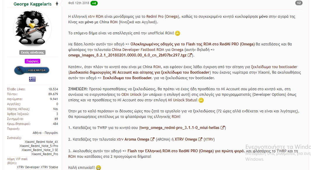

Τώρα διάβασα το φορουμ έχω μούφα ROM από τα γράμματα CN. Θα πρέπει να κάνω ότι βρήκα στη φωτογραφία που δείχνω?

Ναι, η φώτο που έβαλες από το ποστ του Γιώργου είναι όλα όσα πρέπει να κάνεις, με πρώτο και βασικότερο να περάσεις την official china fastboot rom.
Μην ξεχάσεις να κρατήσεις αντίγραφα από φώτο, βίντεο, επαφές κτλ, θα χαθούν όλα
Όλα τα ερωτήματα σου θα απαντηθούν με το που περάσεις official China dev fastboot rom με sp flashing tool.
