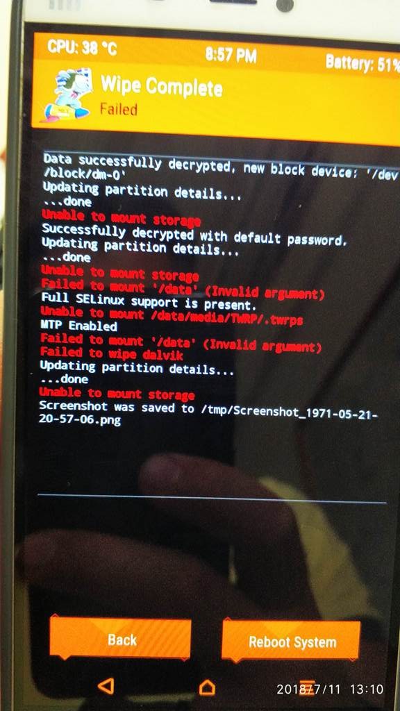

Εγώ τουλάχιστον και τις δύο φορές αυτό έκανα. Δλδ μετά το format data έκανα wipe τα όλα ενα ένα ακόμα και το internal storage να καθαρίσει τελείως το κινητό. μετά reboot recovery, αντιγραφή τη ρομ και φλαδαρισμα. Στήσιμο από την αρχη, όχι αντιγράφο. Το μόνο που δεν άφησα ήταν να ξεκουραστεί, ξεκίνησα το σεταρισμα κατευθείαν.
Ο/H geoanto555 έγραψε:
Την επόμενη φορά που θα κάνετε flash την ρομ πρώτα δοκιμάστε να κάνετε τα wipe(data-cache-dalvik) + system.
Μετά από αυτο
reboot recovery
θα σας πει οτι δεν υπαρχει λειτουργικό μέσα- θα το αγνοήσετε
και μετά flash την ρομ .
Το twrp κάνει wipe το συστεμ πριν την εγκατάσταση μεν αλλά με αυτό το τρόπο παλιότερα λυνόταν το πρόβλημα
με την μεγάλη κατανάλωση του system.
Όταν ανοίξει το κινητό θα το αφήσετε τουλάχιστον 30 λεπτα να ξεκουραστεί αφότου μπείτε στο σύστημα.
