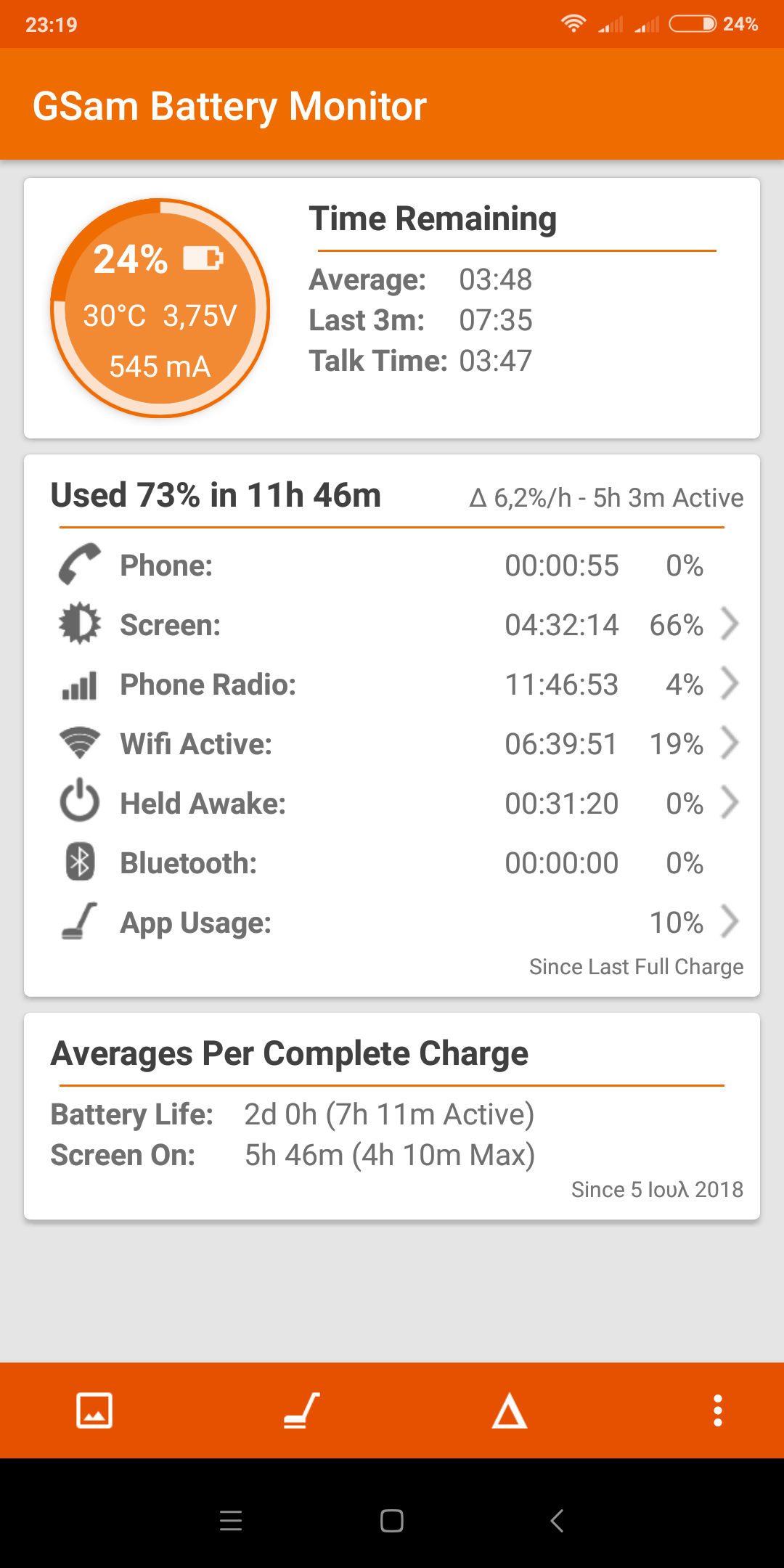

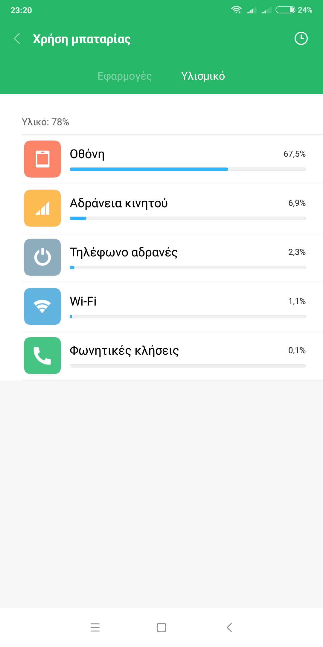

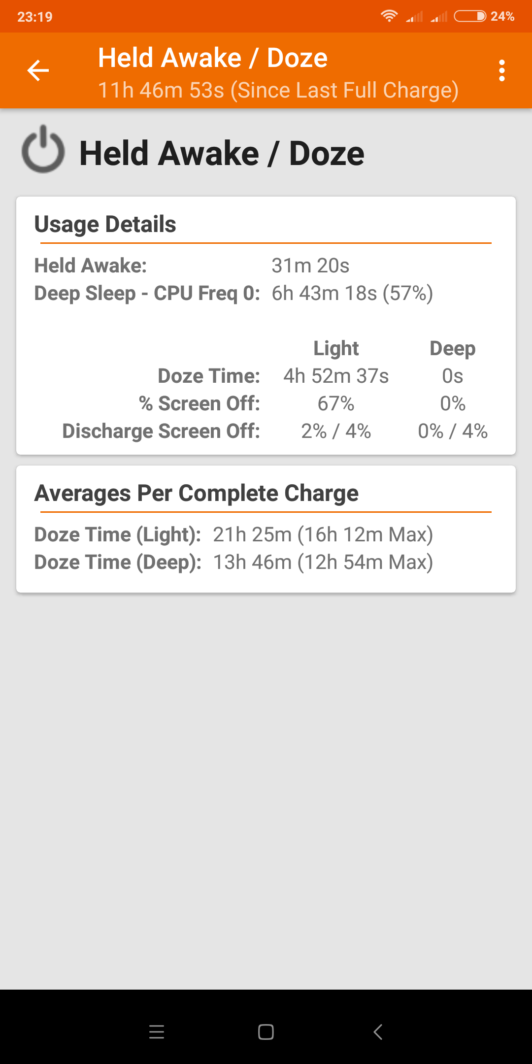

      Καλησπερα εχω στην κατοχη μου απο την 1/7 το RN5 και εχω διαπιστωσει οτι πεφτει πολυ γρηγορα η μπαταρια.Ειναι λογικο στο GSAM να χανει 73% χρηση μπαταριας σε μολις 11 ωρες και 46 λεπτα.Γνωριζεται κατι γιαυτο?

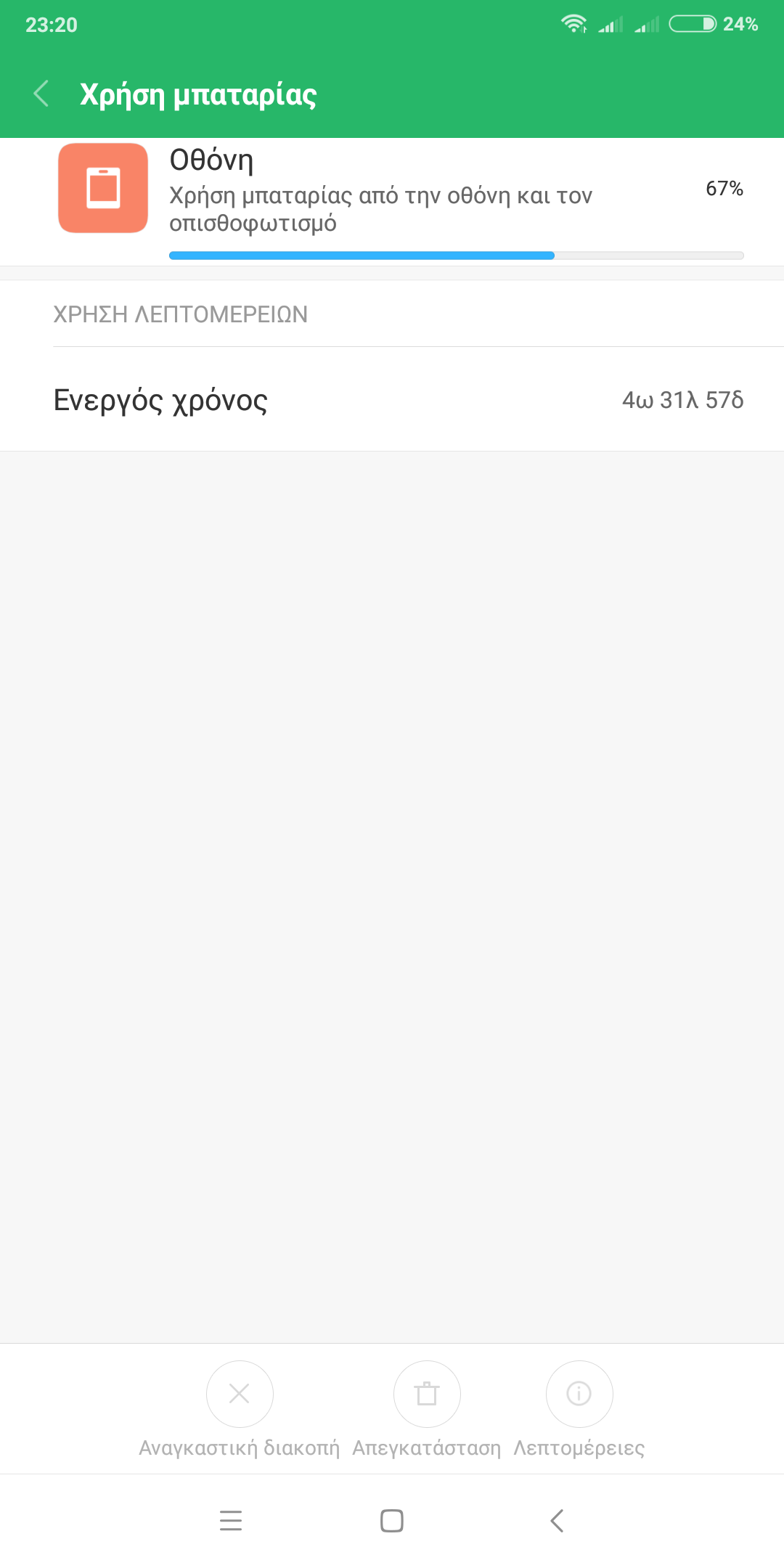

    • Με κοντά στις 5 ώρες SOT-ενεργή οθόνη (και δεν ξέρουμε με τι ένταση φωτεινότητας) και με κακό σήμα κινητής αρκετές ώρες, νομίζω πως είναι αναμενόμενο να έχεις αυτά τα αποτελέσματα. :D

    • Κι εγώ το ίδιο τηλέφωνο έχω, αλλά με εντελώς διαφορετική συμπεριφορά.

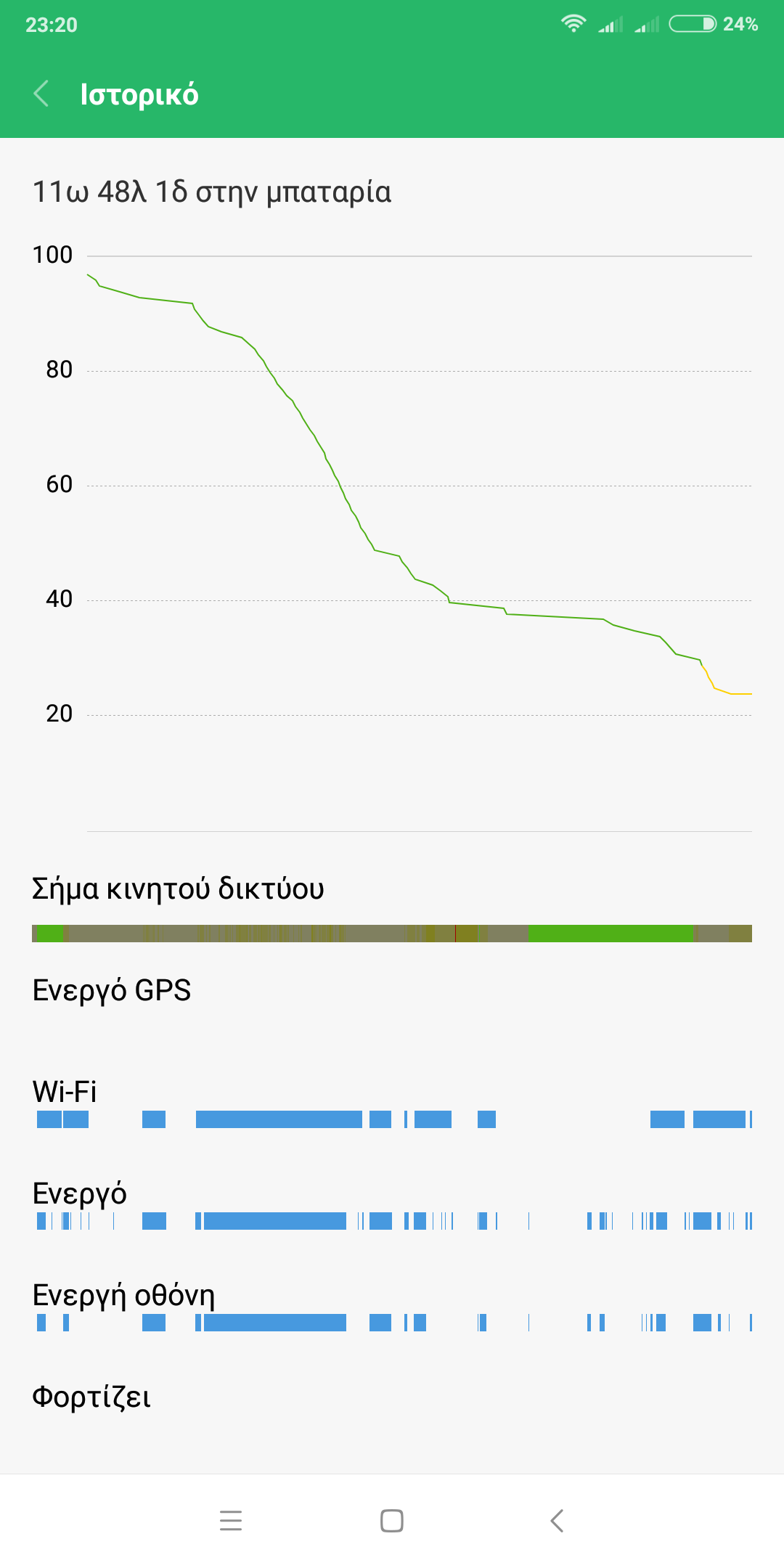

      1η παρατήρηση : Έχεις κακό σήμα. Θα έπρεπε να είναι πράσινη η γραμμή. Δοκίμασε να γυρίσεις σε 2G/3G όταν χρησιμοποιείς το WiFi και δες πόση διαφορά έχει.
      2η παρατήρηση : Η οθόνη καταναλώνει πολύ ενέργεια (τουλάχιστον το 50%). Σε τι φωτεινότητα την έχεις?

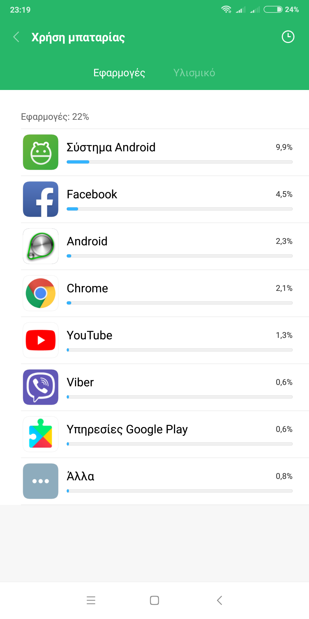

      3η παρατήρηση : Το σύστημα Android έχει επίσης μεγάλη κατανάλωση. Σε μένα δεν ήταν πάνω από 4-5%.
    • Διαφήμιση
    • Επίσης να προσθέσω και εγώ, θέλει πολύ κόπο να το πας κάτω από 40% το πρώτο 24ώρο. Εκτός και αν το έχεις σε φουλ φωτεινότητα και δουλεύει ασταμάτητα δίκτυο (πχ παιχνίδια, Netflix, YouTube, Skype κτλ).
      Και το λέω αυτό γιατί βλέπω βαριά χρήση για πάνω από 3 ώρες με οθόνη, δίκτυο και συσκευή φουλ ενεργή. Άλλα κινητά μετά από αυτό το πράγμα θα ήταν κοντά στο κόκκινο αλλά και πάλι κράτησε η μπαταρία κάπου στο 40%, σχετικά καλά δηλαδή.
      Με κανονική χρήση 3-4 ώρες SOT/24ώρο, η συσκευή εμένα μου βγάζει άνετα 36 ώρες και έχει ακόμα 10 - 15 % υπόλοιπο μπαταρίας. Και περιμένω ακόμα καλύτερα, μόλις "στρώσει" η miui 10..

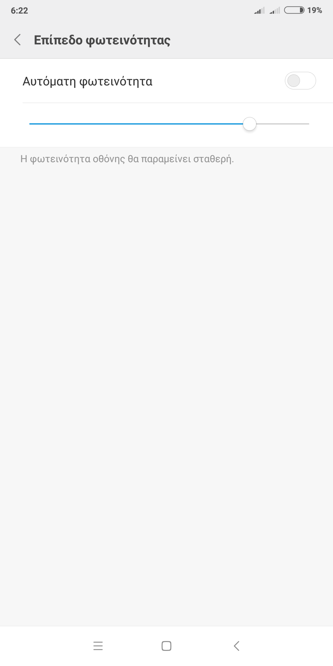

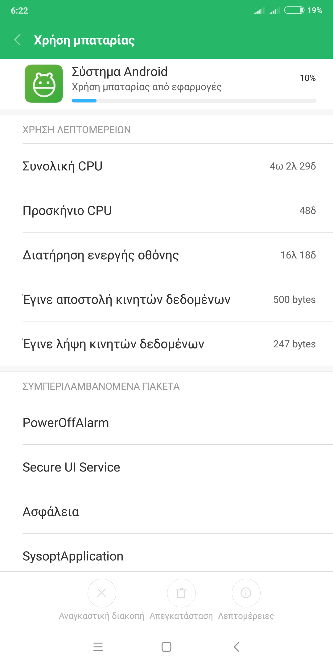

    • Η αληθεια ειναι οτι χθες η γυναικα μου ειδε τουλαχιστον 2 ωρες (youtube,viber,facebook).Η φωτεινοτητα ειναι η παρακατω.Για το συστημα android τι μπορω να κανω?

    • Μείωσε την φωτεινότητα της οθόνης στην μέση και λίγο πιο κάτω...θα δώσει αρκετή ανάσα :)
      Για το σήμα μπορείς να ρυθμίζεις να είναι στο 3G αντί για 4G.
    • 2 ώρες Facebook (youtube και viber δεν είναι τίποτα μπροστά στο FB) με τη φωτεινότητα στο ΘΕΟ και έχουμε ακόμα απορία. Απορώ πως δεν της έσβησε ! Ειλικρινά δεν καταλαβαίνω γιατί ο κόσμος ανεβάζει τη φωτεινότητα τόσο πολύ. 20-25% είναι υπεραρκετό και η ΜΟΝΗ περίπτωση που χρειάζεται κάτι παραπάνω είναι αν πχ έχουμε πάρει το κινητό στην παραλία και το κοιτάμε γενικά υπό ισχυρό ήλιο. Εκεί απλά την ανεβάζεις και μετά την ξανακατεβάζεις. Διαφορετικά το μόνο που χαλάς πέρα από την μπαταρία σου είναι και τα νεύρα σου :p

    • Και με λίγο πάνω από το 50% βλέπεις την οθόνη ακόμα και στον ήλιο... Εκτός και αν φοράς σκούρα γυαλιά ηλίου... 8)
      * Όταν τα πράγματα φαίνονται να είναι όπως δεν θα ήθελαν να φανούν ότι δεν είναι. *
    • Ο/H Alex_MLT έγραψε:
      Ρε παιδί μου ναι, βάζεις το δάχτυλο εκεί και ανεβάζεις μέχρι το σημείο που μπορείς να τη βλέπεις με σχετική άνεση και προφανώς εκεί κοντά στο 50-60 θα πάει. Στην εικόνα παραπάνω μου μοιάζει για πάνω από 60%.
