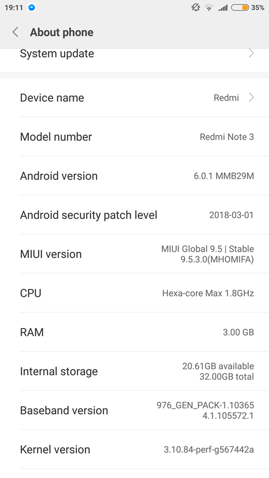

Μπορείς να ανεβάσεις μια φωτο από τις Ρυθμίσεις => Σχετικά με το τηλέφωνο να δούμε ποια ROM έχεις; -

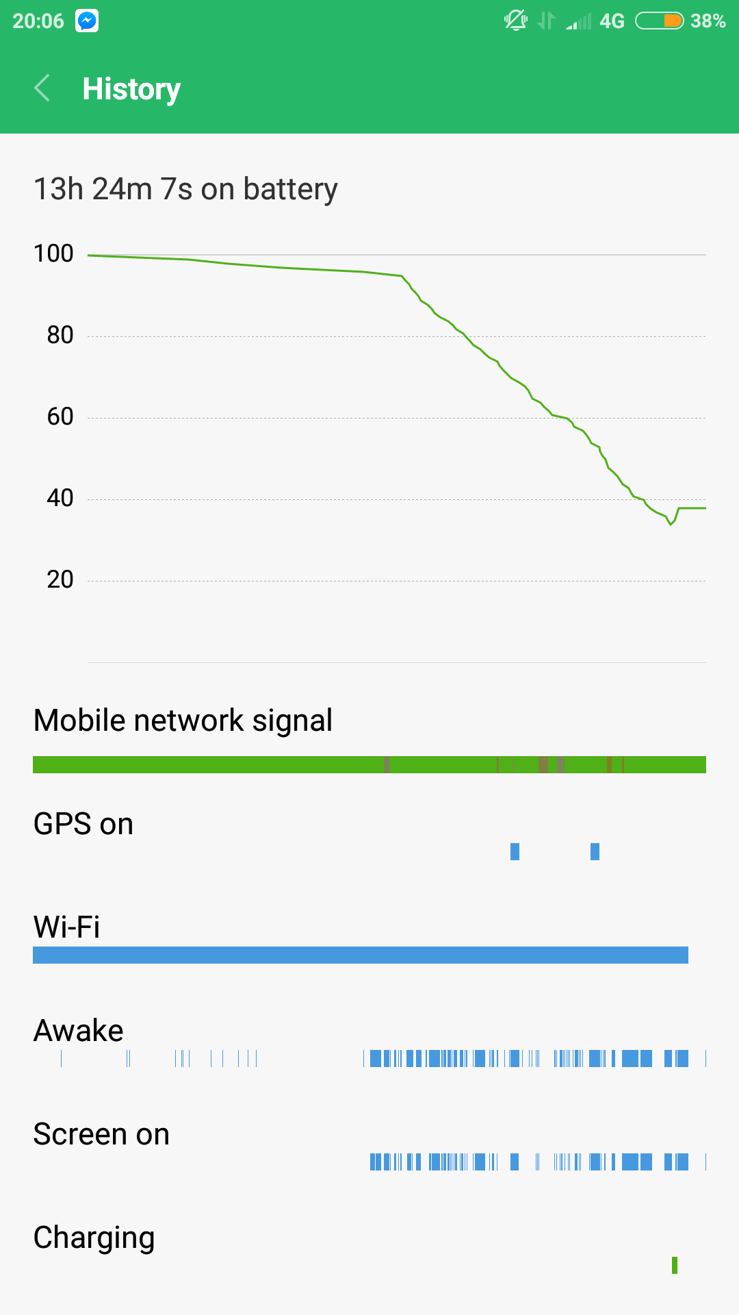

Για ανέβασε κάποια στιγμή και τα γραφήματα της μπαταρίας για να έχουμε καλύτερη εικόνα.
Αυτο εννοεις;

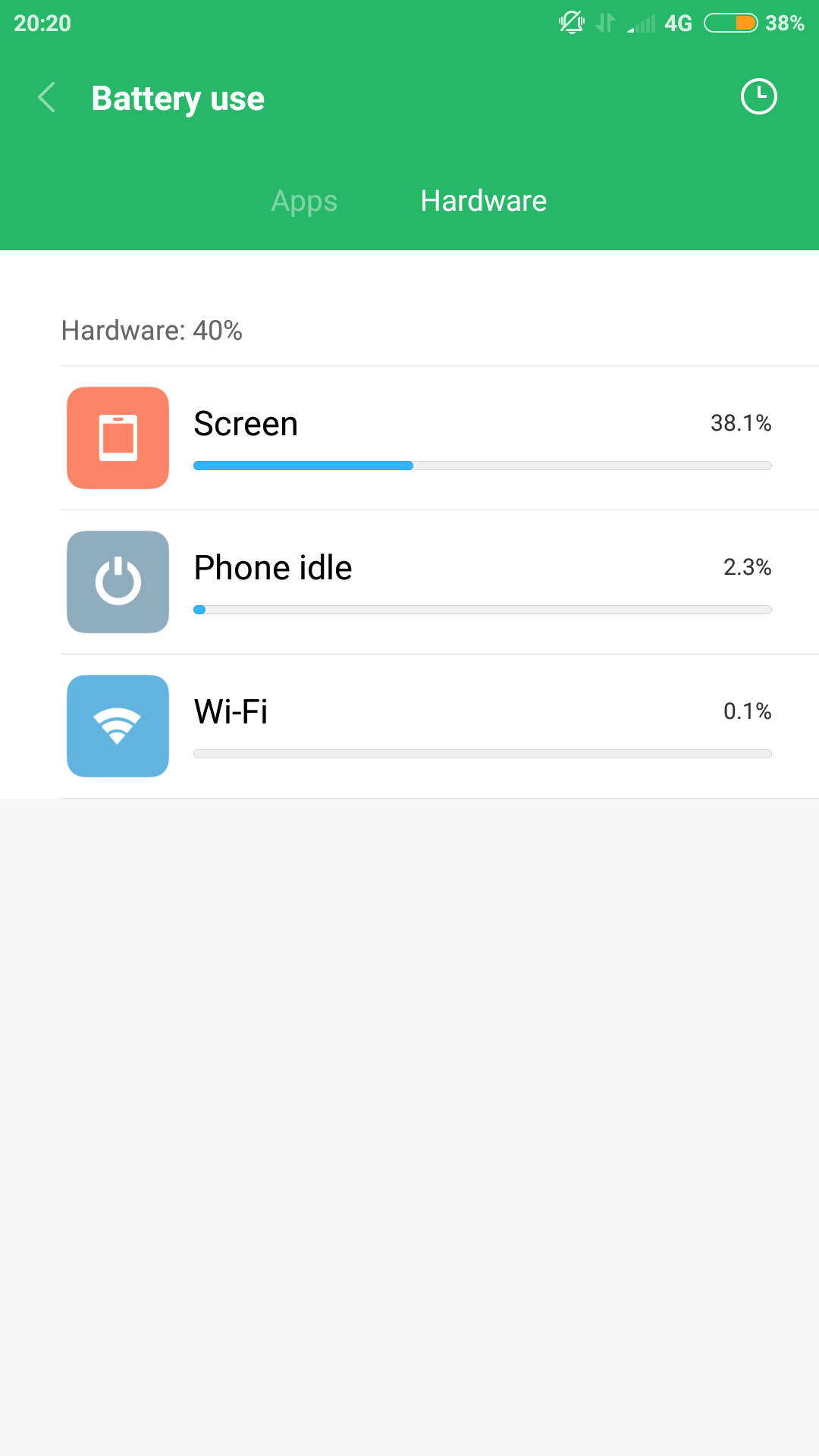

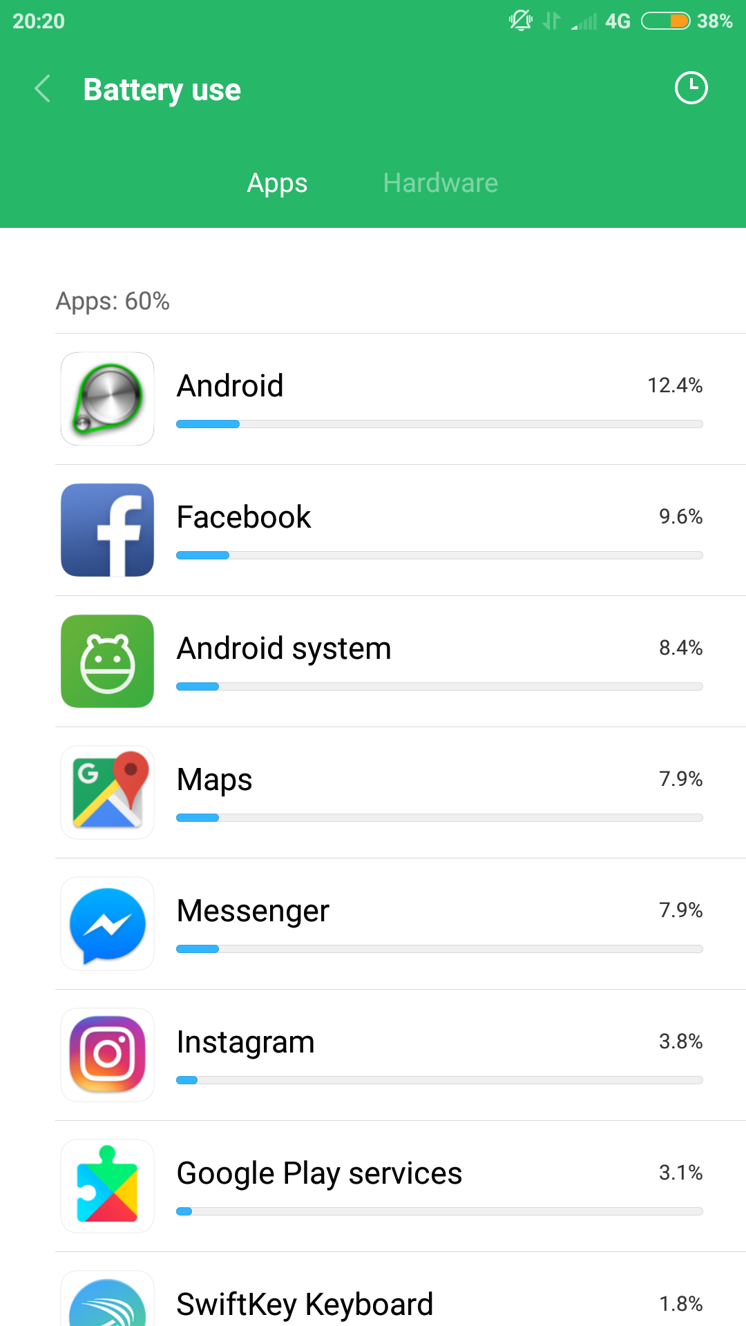

Ναι αυτό αλλά και τα στατιστικά ποσοστά (Ρυθμίσεις =>Μπαταρία => Κατανάλωση Μπαταρίας => Χρήση Μπαταρίας Εφαρμογές και Υλισμικο) Βλέπω όντως ελεύθερη πτώση! Αν δεν μένει κάποια υπηρεσία ανοικτή η πέφτει το τηλέφωνο κανονικά σε deep sleep τότε μάλλον η ποιότητα της μπαταρίας δεν είναι καλή.
- Ελευθερη πτωση χάχα. ναι απλα και η προηγούμενη μπαταρια η οποια έβγαζε 2-3 μερες αρχισε πολυ αποτομα να πεφτει γρηγορα.. Να σημειωθεί οτι το ο οφισιαλ φορτιστής εχει καει και χρησιμοποιω εναν αλλον με τα ιδια σπεκσ δηλαδη 5v-2a.
Τότε μήπως δεν είναι θέμα μπαταρίας αλλά κάτι άλλο μιας και κάνουν τα ίδια; Πάντως στα στατιστικά δεν βλέπω κάτι μεμπτό.

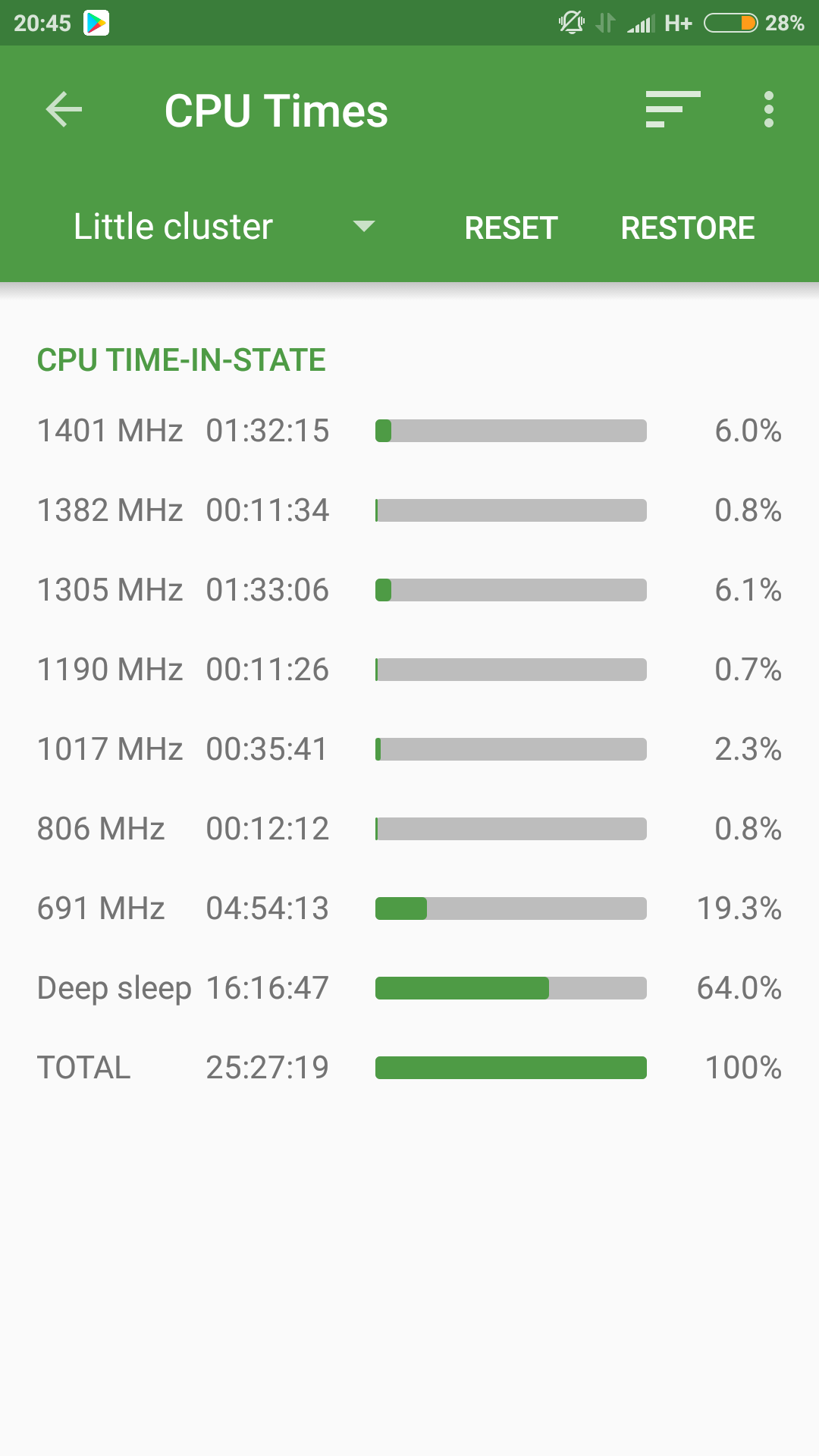

Βάλε το app DevCheck και δες το χρόνο του CPU Deep Sleep (Κάνε tap επάνω στο γράφημα των Cores στο CPU status και θα σου δείξει). -
Αν καταλαβα καλα αυτο;
