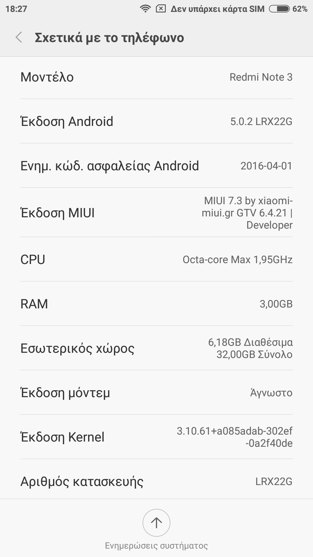

Γεια σας παιδιά έχω ένα Redmi note 3 απο τον Φεβρουάριο του 2015 στο οποίο με το που το πήρα έβαλα Developer Rom (φαίνεται στο screenshot ποιά) απο το φόρουμ ακολουθώντας όλα τα βήματα (ξεκλείδωσα το κινητό, εγκατέστησα τα αντίστοιχα προγράμματα που ζητούσε ο οδηγός κτλ...) και από τότε όλα λειτουργούσαν σωστά και δεν είχα αντιμετωπίσει ποτέ κανένα μα κανένα πρόβλημα. Πρόσφατα όμως μετά από μια μέρα που ξέχασα να το βάλω να φορτίσει άρχισε τα δικά του, δλδ μου έσβησε τα ΙΜΕΙ και σταμάτησε να μου αναγνωρίζει τις κάρτες SIM. Το πήγα σε κατάστημα κινητών και μετά από δύο μέρες που το είχαν μου είπαν ότι δεν μπορούν να κάνουν τπτ καθώς δε δέχεται τις ROM που προσπαθούσαν να εγκαταστήσουν.Μπορώ να κάνω κτ ή παει χαμένο..?

Το καλυτερο που μπορεις να κάνεις (γιατι δεν μπορω να ξερω τι προσπαθησαν να κανουν και με ποια rom) είναι να κατεβασεις απο εδω => xiaomi-miui.gr/community/wsif/…/6066-FastBoot-ROM/#files και να φλασαρεις μια fastboot rom για την συσκευη σου..
Η rom που φαινεται στο ss είναι πολύ παλιά .. και είναι φυσικό να έχει χάσει την baseband το κινητο, ειδικά αν φλασαρίστηκε ποιο καινούργια απο το service... -
