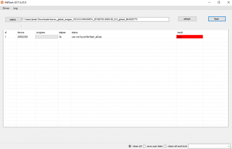

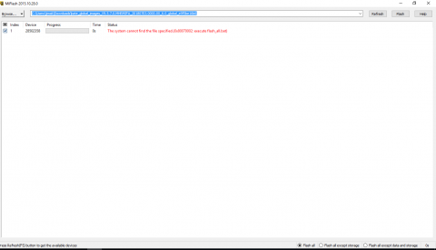

13 Αυγ 10th 2018, 9:35pm screenshot από το mi flash Images Capture.PNG 22,48 kB, 1.434×824, viewed 127 times Capture.PNG 18,05 kB, 1.423×818, viewed 138 times

20 Αυγ 10th 2018, 10:00pm Και με kenzo error βγαζει, δεν γινεται τιποτα... Images Capture.PNG 21,69 kB, 1.098×707, viewed 120 times
21 Αυγ 10th 2018, 10:03pm Γιατί δεν έχεις επιλέξει σωστό φάκελο Πήγαινε στη διαδρομή πιυ φαίνεται στο miflash και μάλλον έχεις και άλλον φάκελο μέσα με το όνομα της ρομ, αν ναι εκείνον πρέπει να επιλέξεις, ώστε κάτω δεξιά να βγει το flash all Οδηγοί Συσκευών σειράς Redmi Οδηγοί Συσκευών σειράς Mi
