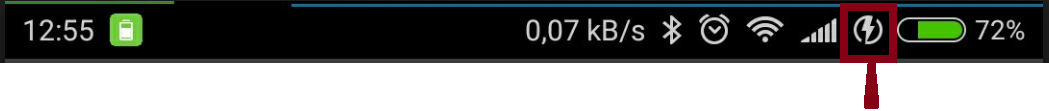

    • Με έναν samsung ταχυφορτιστή που είχα δοκίμασα φόρτιση και άναψε στην μπάρα ειδοποιήσεων το χαρακτηριστικό εικονίδιο ταχυφόρτισης. Άρα δουλεύει τι QC. Εγω όμως δεν πολυσυμπαθώ την ταχυφόρτιση και το φορτίζω από τον μαμά φορτιστή.

    • Ο/H GR_Macedon έγραψε:
      Μιλας για την αυτο εδω ετσι? Με τον μαμα δεν το εχω δει οποτε ειμαι σιγουρα σε normal φορτιση και οχι σε QC, Οποτε θα πρεπει να δω για φορτιστη qc αν με ενδιαφερει να φορτιζω ετσι
