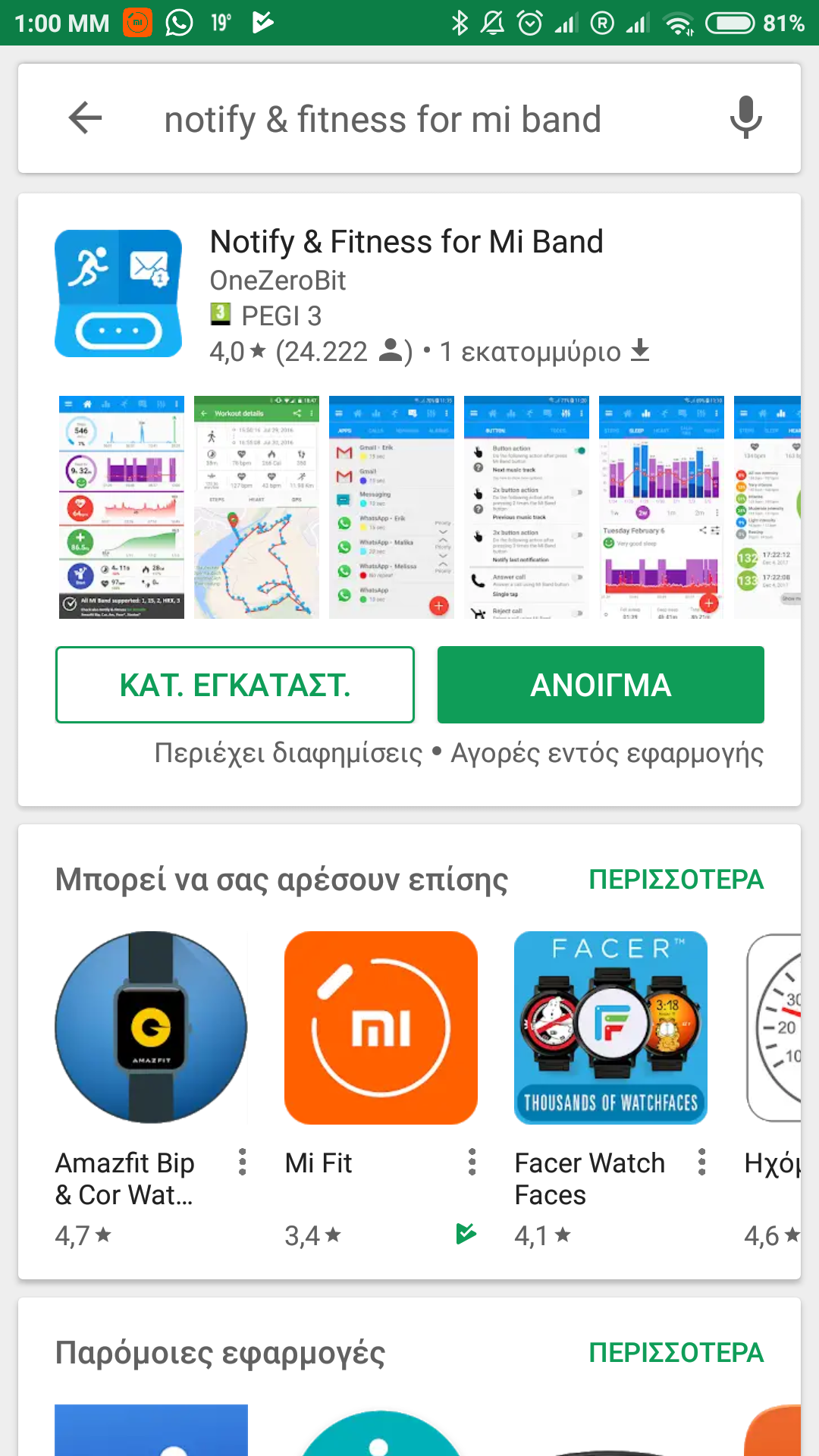

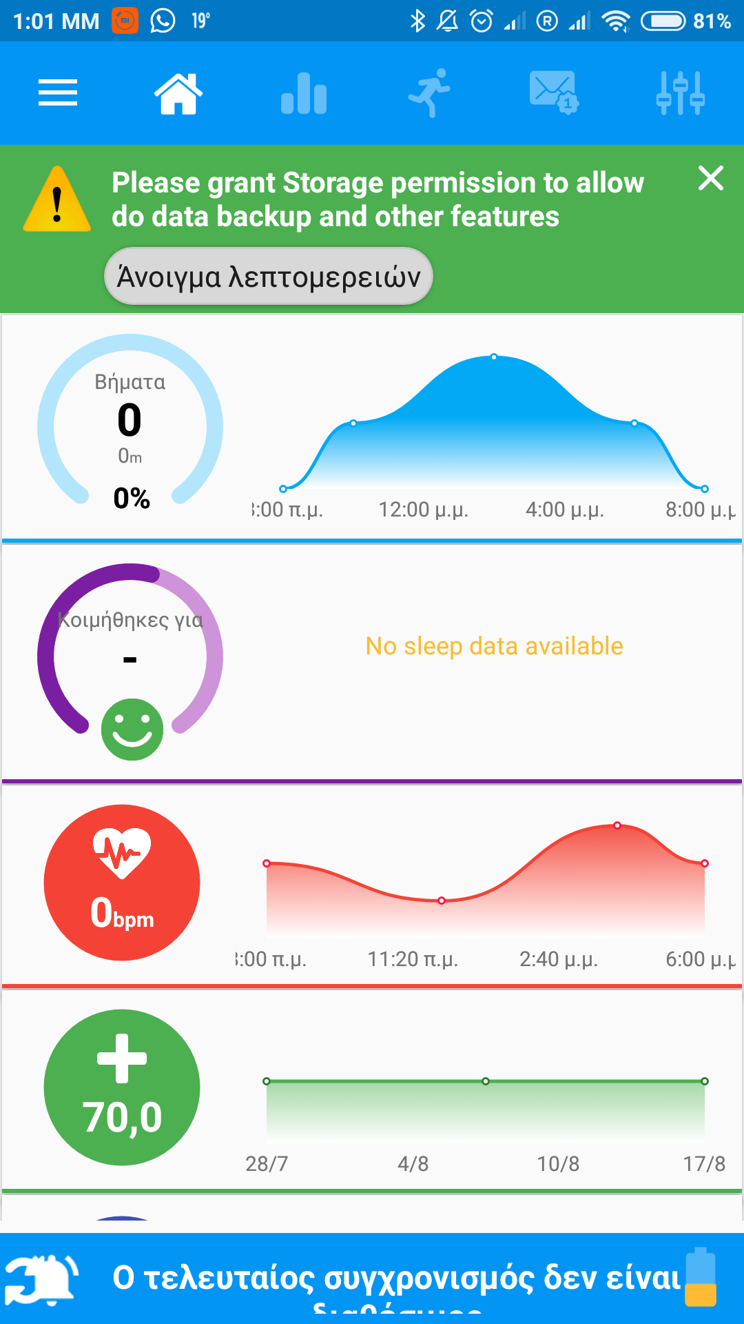

1) Πρώτο βήμα είναι να πάμε στο PlayStore και να κατεβάσουμε την εφαρμογή "Notify & Fitness for Mi Band"

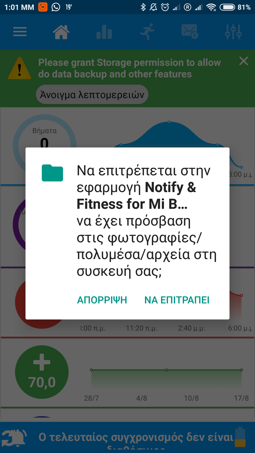

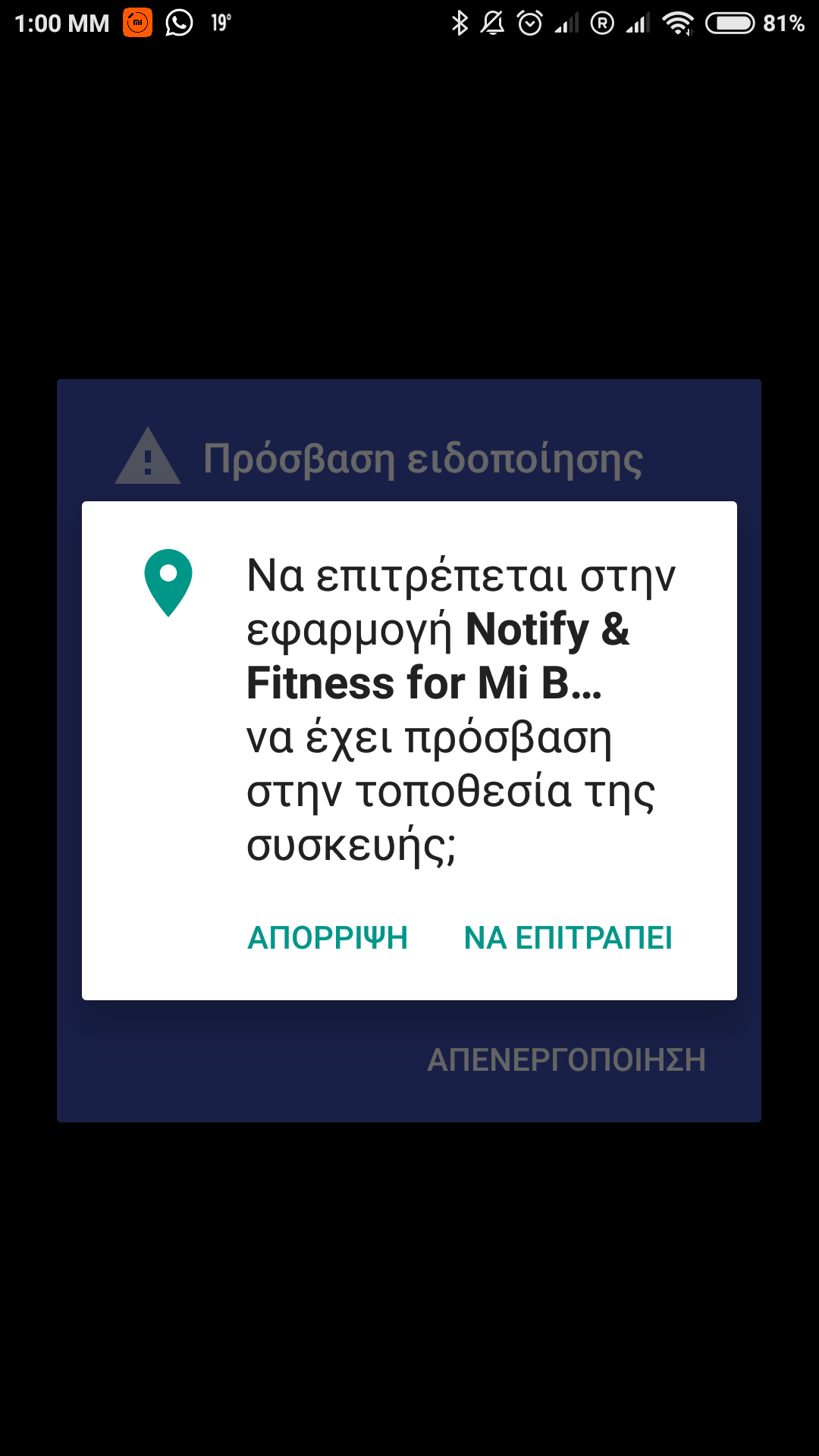

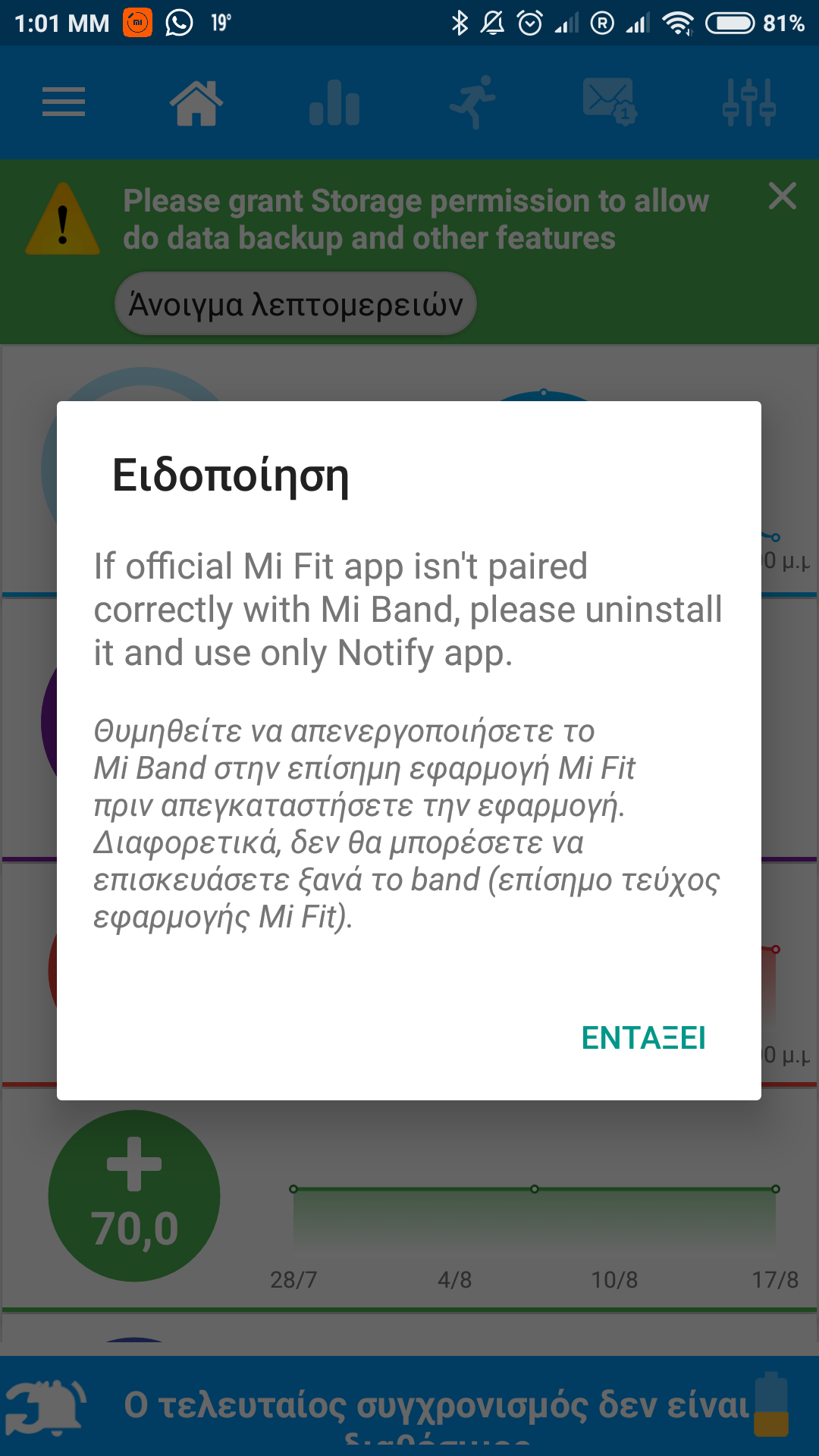

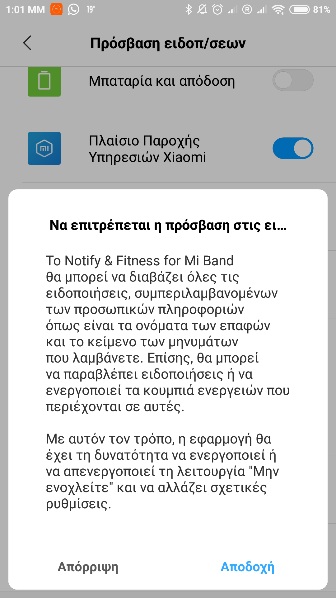

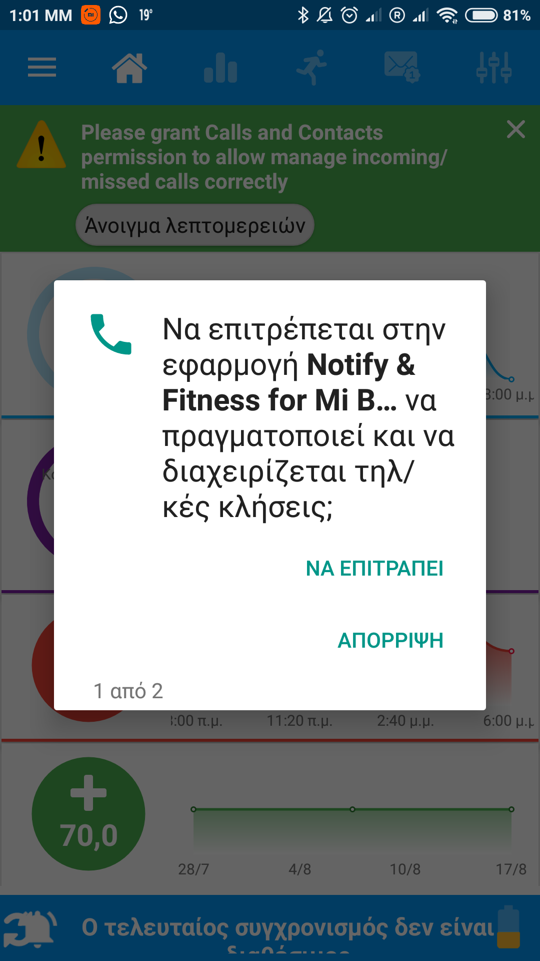

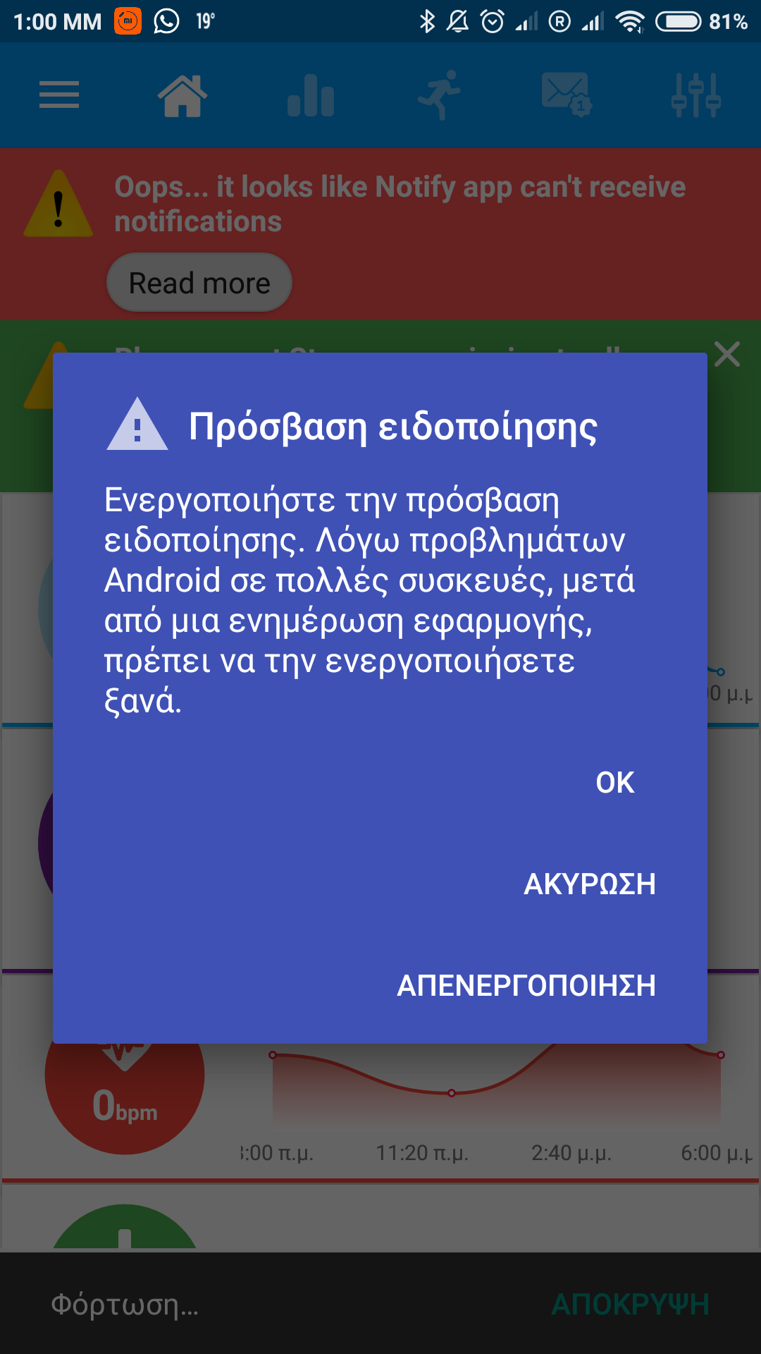

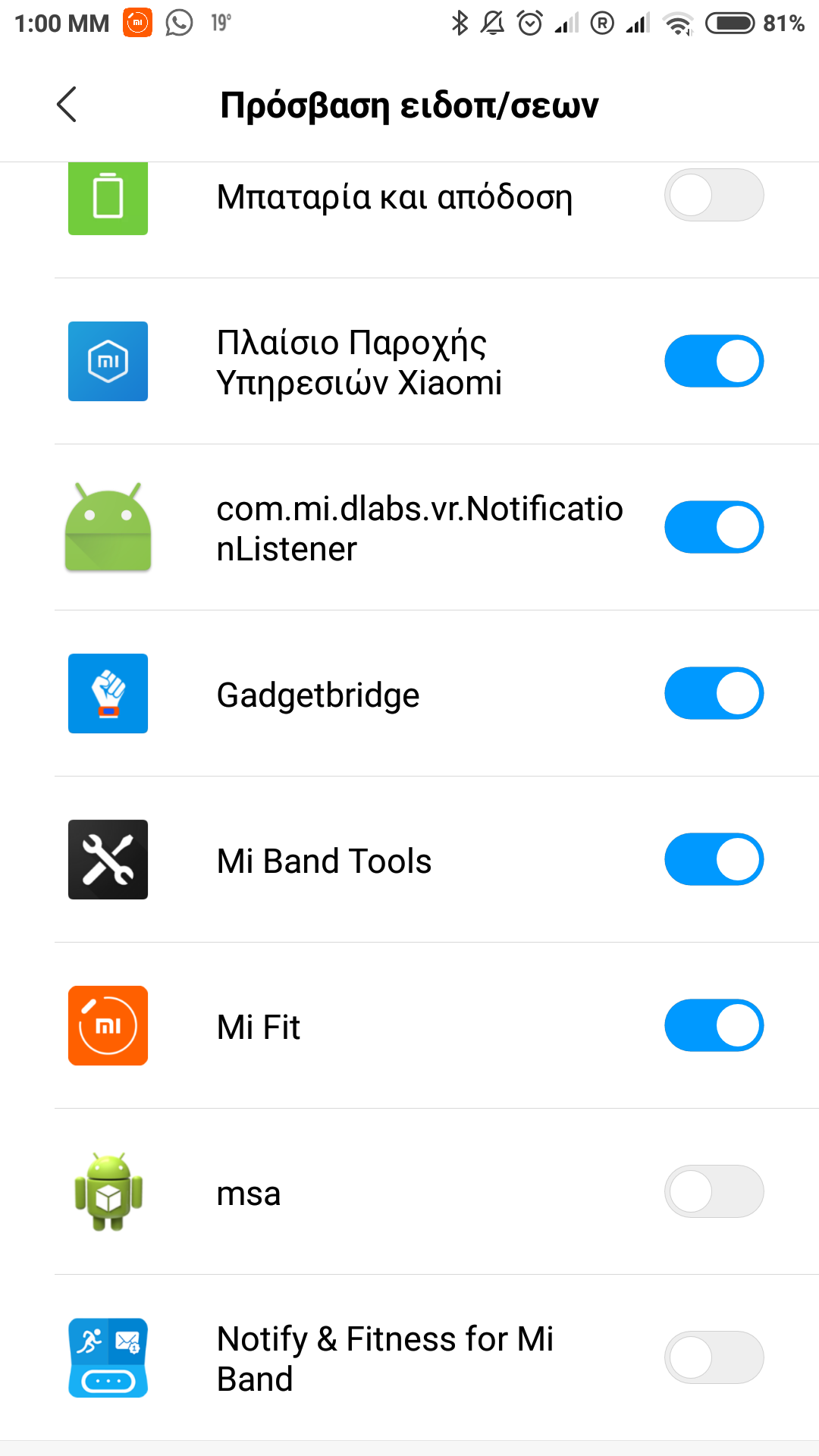

2) Μόλις κατέβει ανοίγουμε την εφαρμογή και δίνουμε πρόσβαση σε ότι μας ζητήσει για να είμαστε σίγουροι ότι θα υπάρχει σωστή επικοινωνία της εφαρμογής με το Mi Band!! Όπως βλέπετε από τις παρακάτω φωτογραφίες είναι αρκετά τα σημεία που πρέπει να δώσουμε πρόσβαση και να αποδεχτούμε. Όταν τελειώσουμε με όλα δεν πρέπει να βλέπουμε καμία ειδοποίηση στο πάνω μέρος της εφαρμογής.

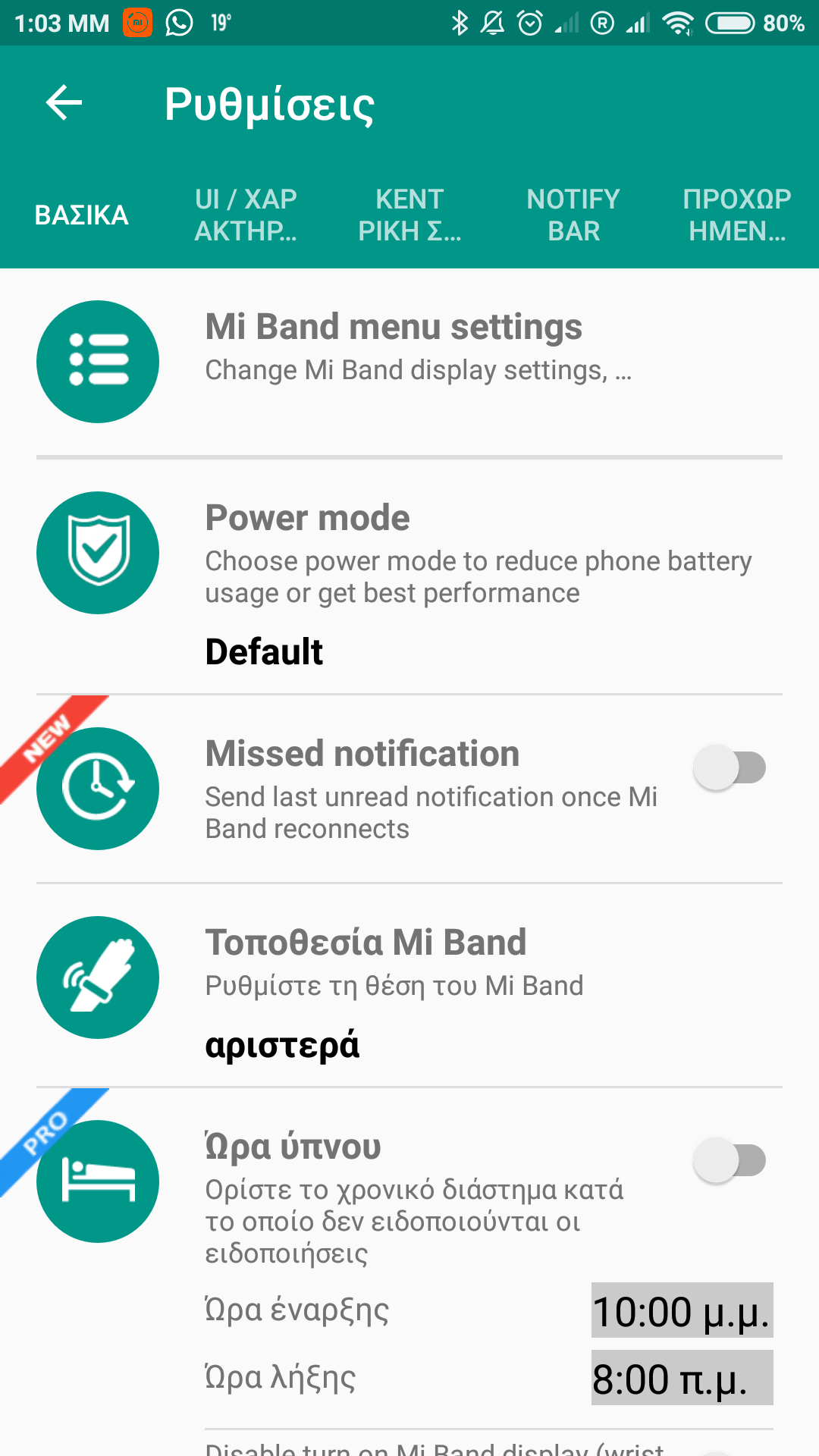

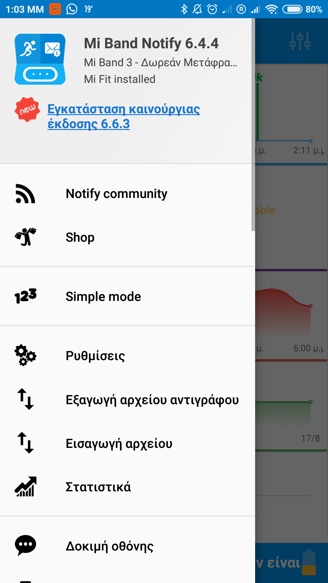

4) Ανοίγουμε λοιπόν την εφαρμογή "Notify & Fitness for Mi Band" και πατάμε επάνω αριστερά στις τρεις παράλληλες γραμμές για να μας ανοίξει το μενού όπως φαίνεται στην παρακάτω εικόνα και πατάμε εκεί που γράφει "Ρυθμίσεις"
5) Θα φορτώσει το παρακάτω μενού και εμείς αυτό που έχουμε να κάνουμε είναι να κάνουμε scroll προς τα κάτω και να βρούμε το πεδίο που γράφει "Έκδοση firmware Mi Band"

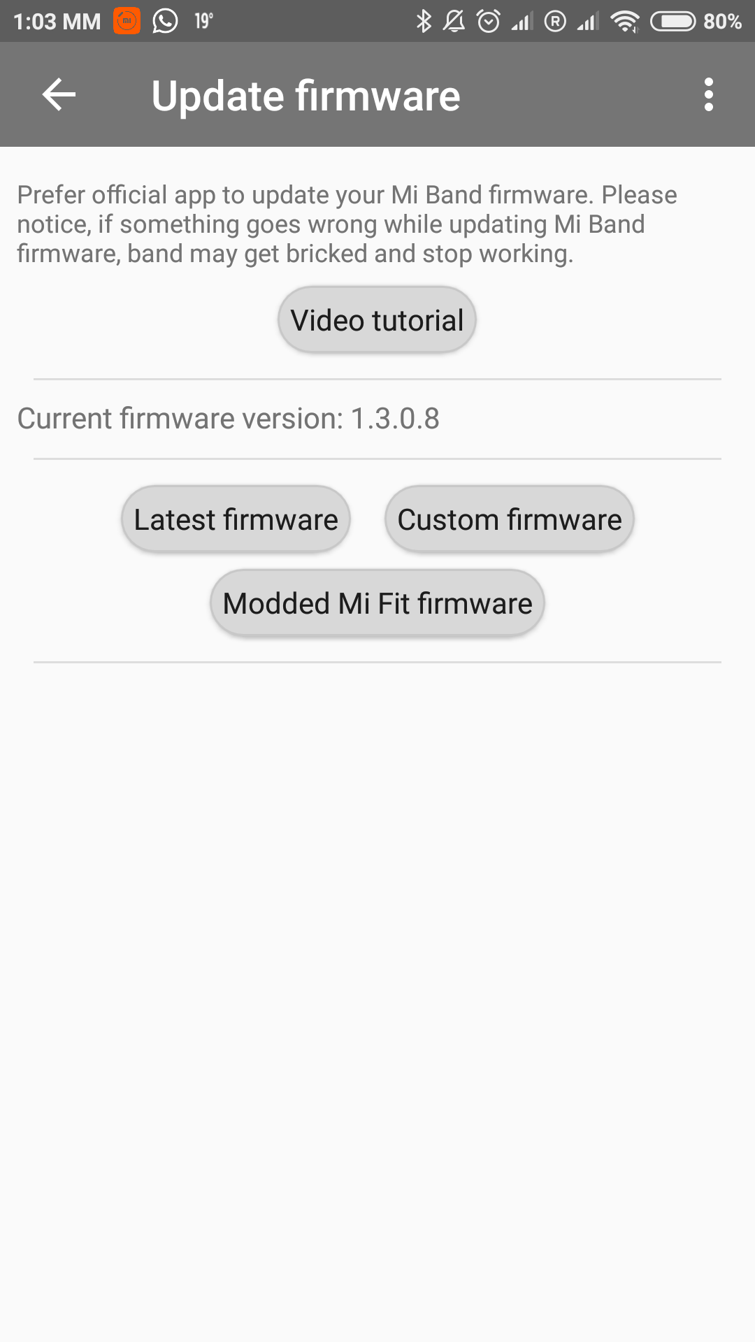

6) Στη συνέχεια πατάμε επάνω στο Update και αφού μας εμφανιστεί το επόμενο μενού προχωράμε πατώντας επάνω στην επιλογή "Custom firmware".

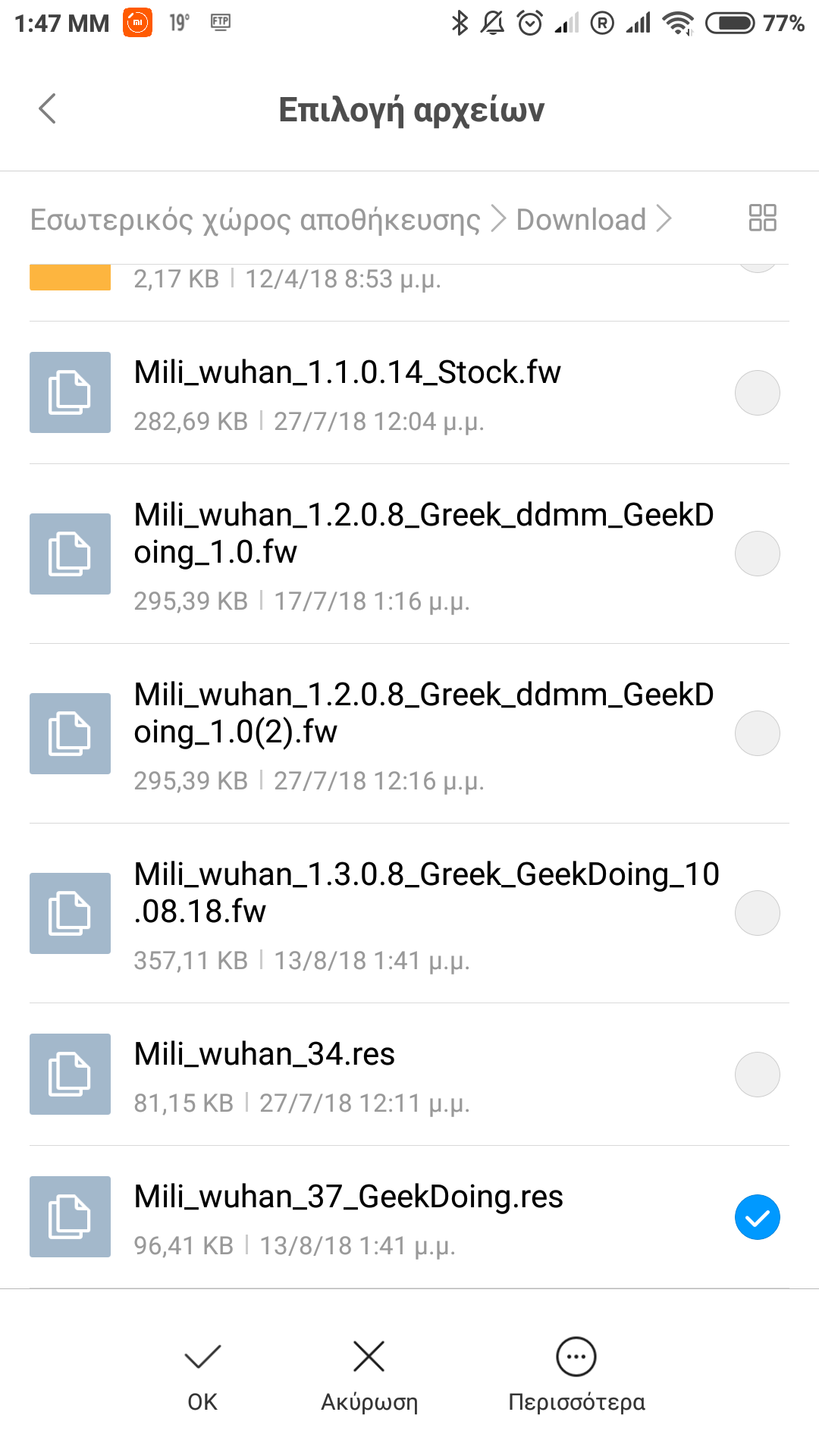

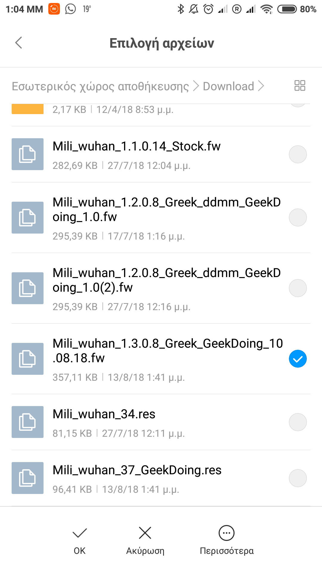

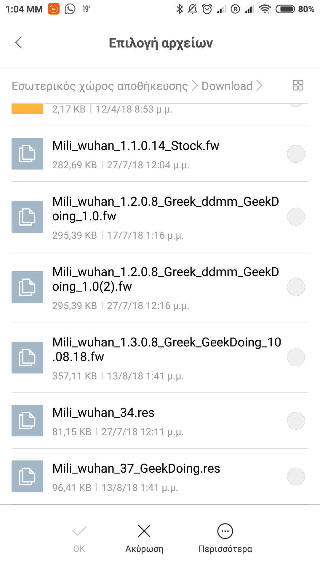

7) Θα μας ανοίξει αμέσως τον explorer του κινητού για να επιλέξουμε το αρχείο του Firmware που θέλουμε να περάσουμε. Πάμε στον φάκελο που έχουμε περάσει λοιπόν το firmware και τα Resources και επιλέγουμε το Firmware σε πρώτη φάση και πατάμε το ΟΚ:

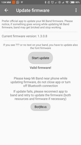

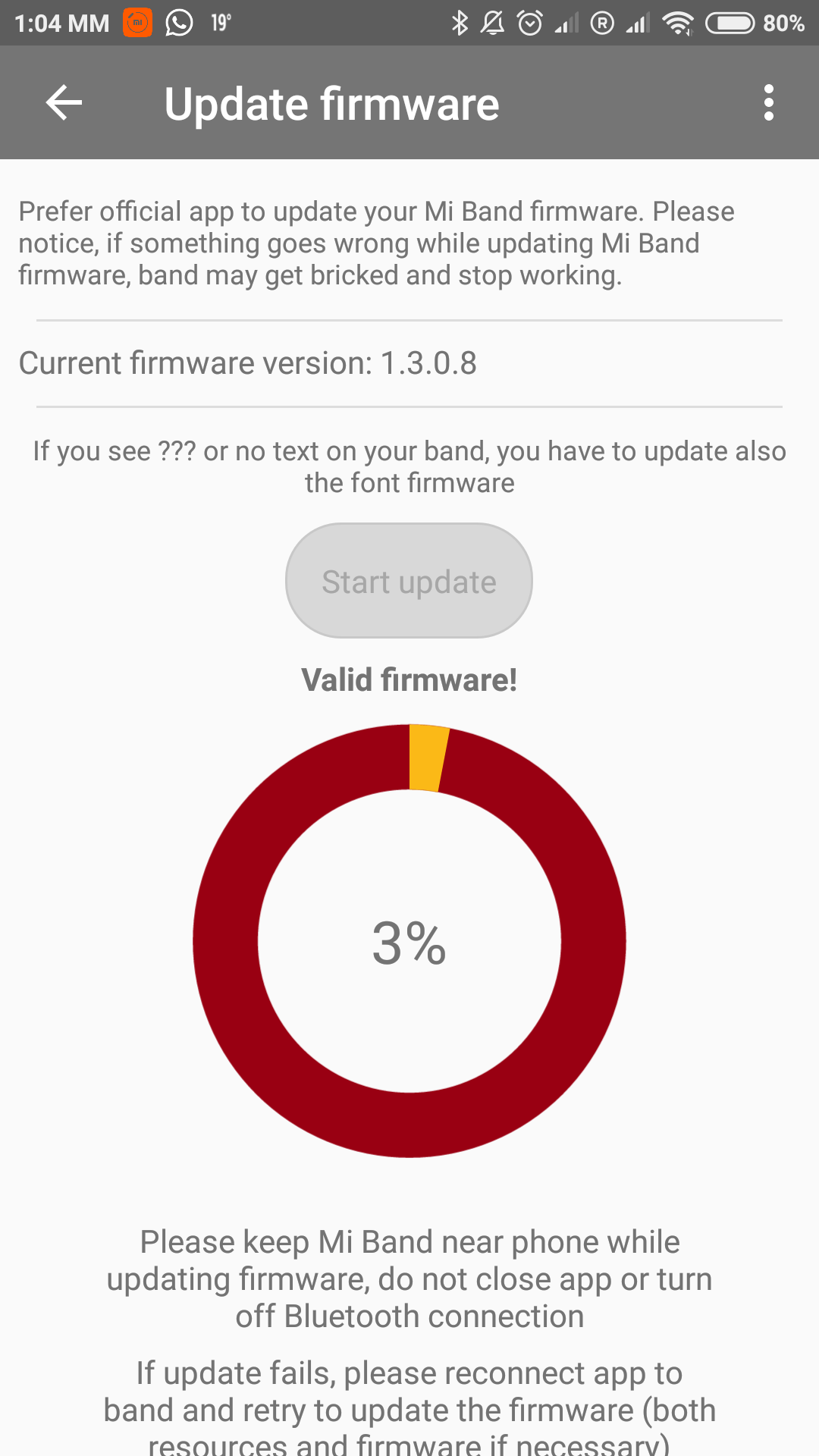

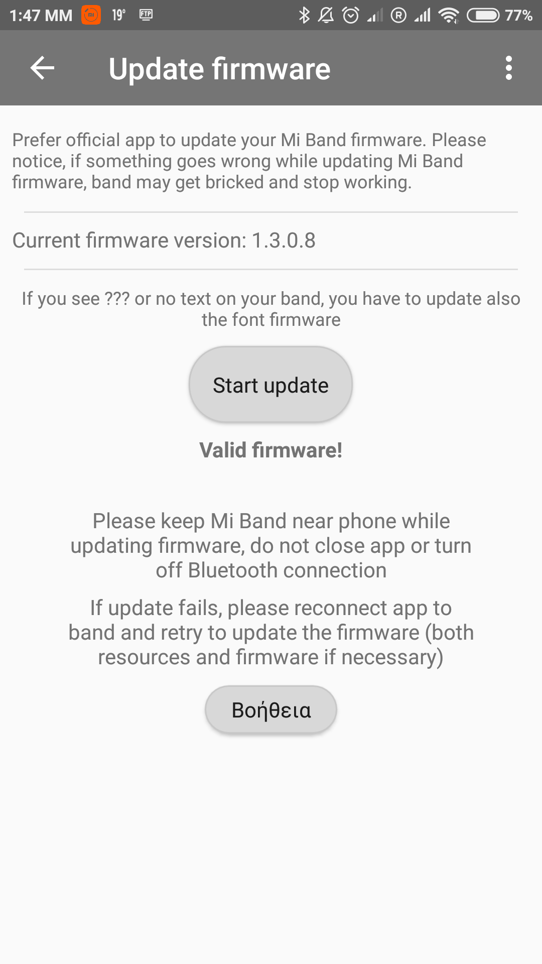

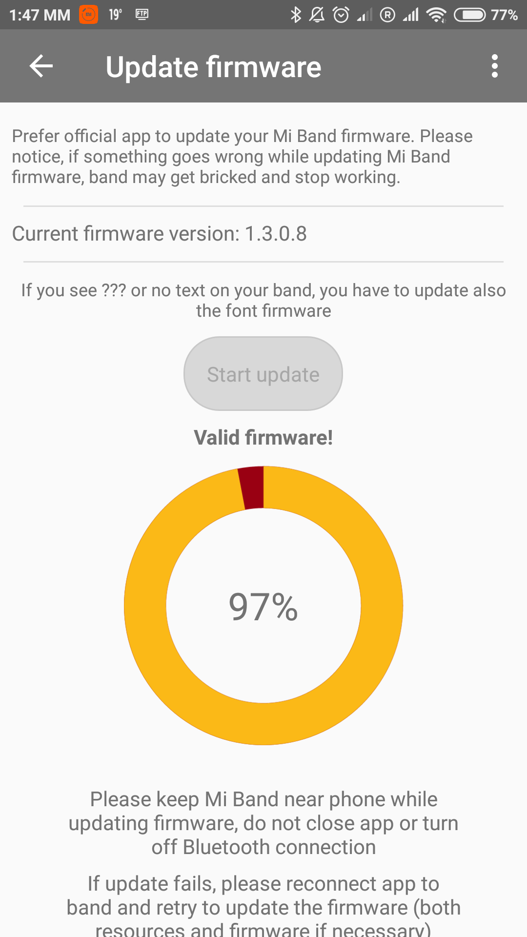

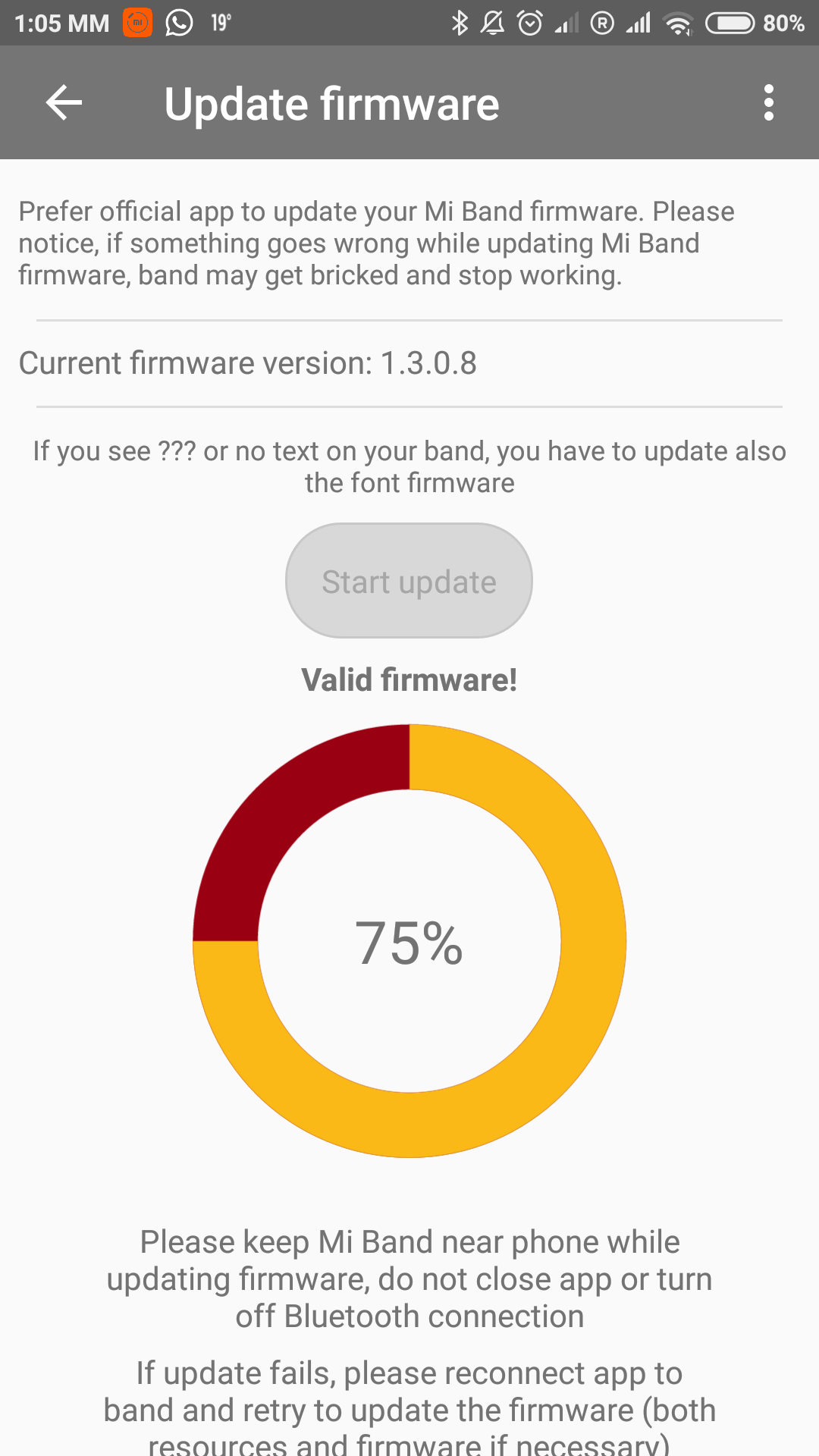

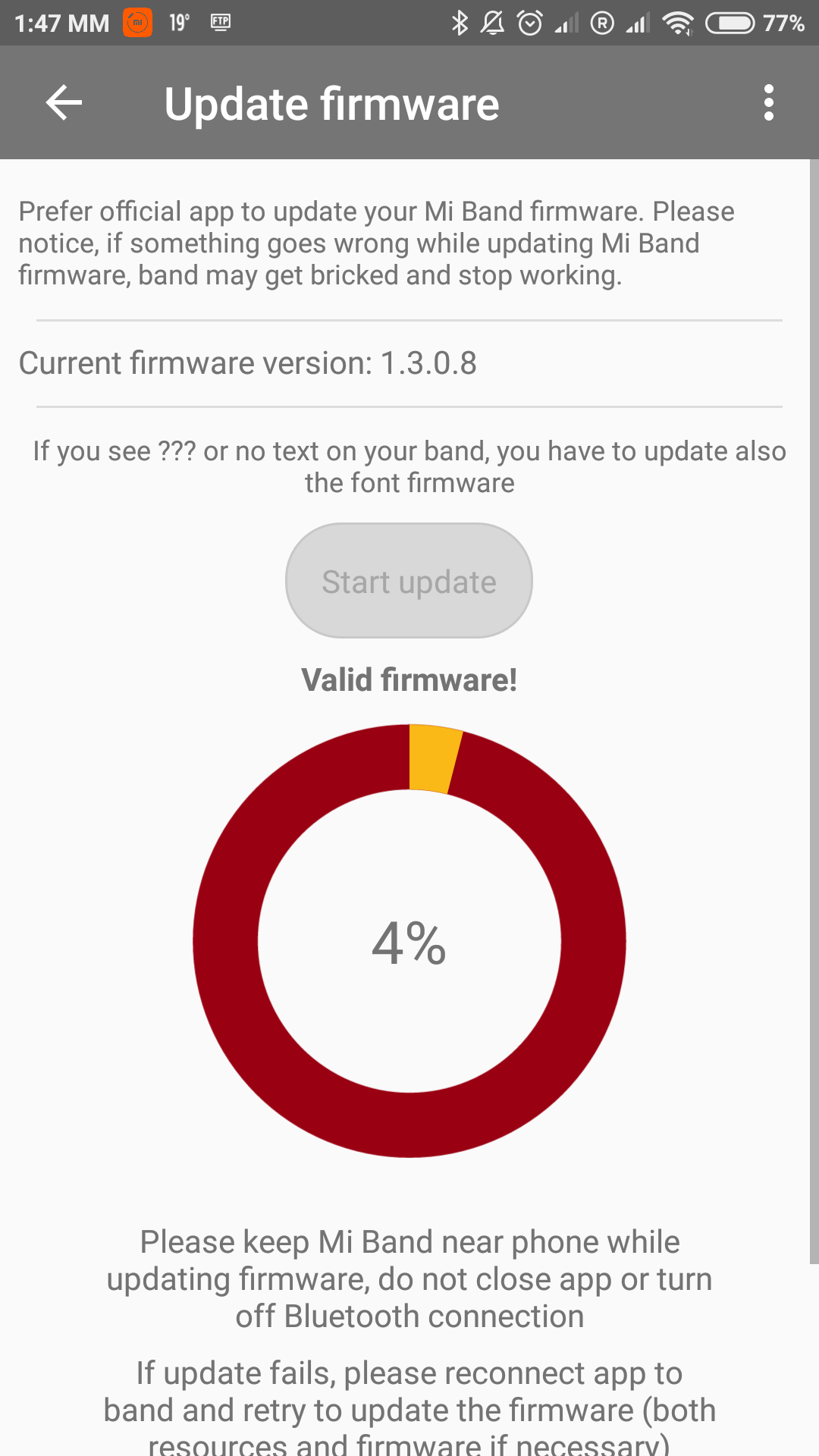

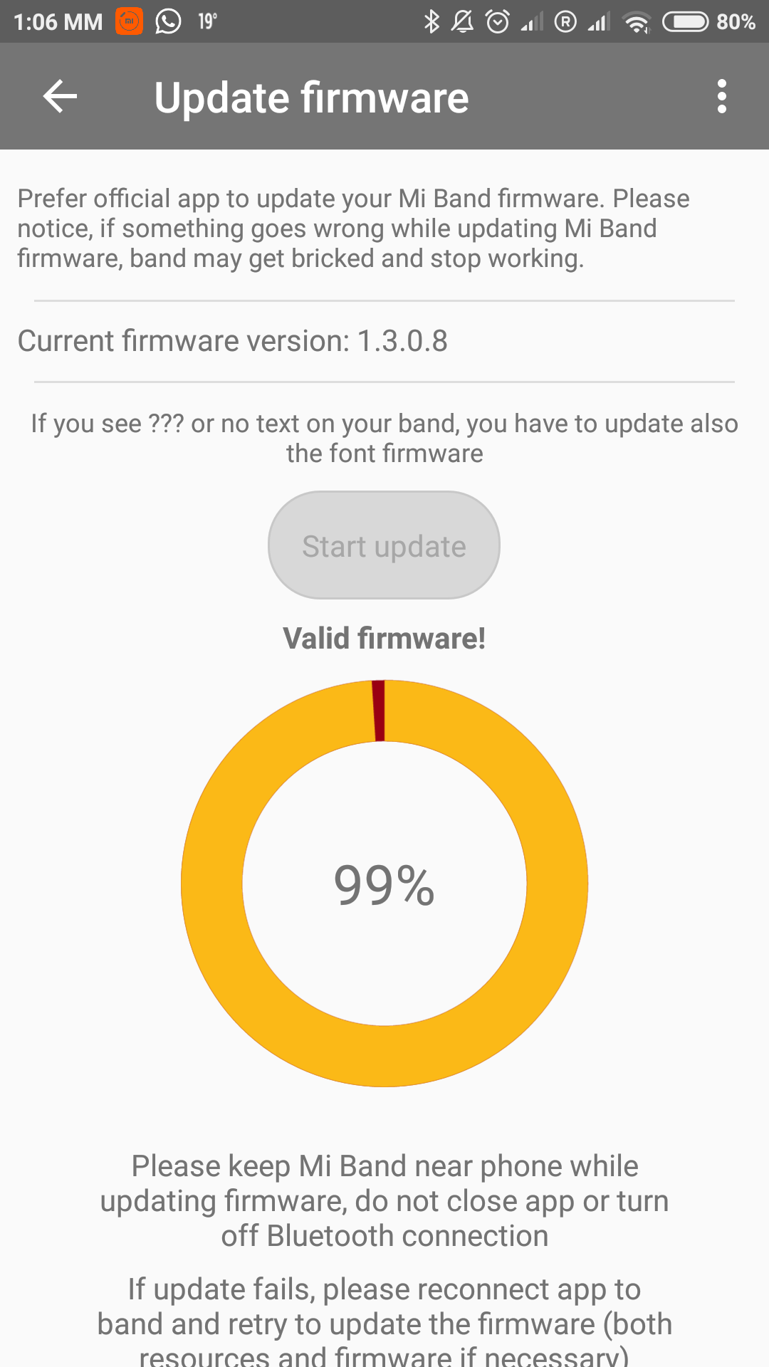

8 ) Στο επόμενο βήμα η εφαρμογή θα τσεκάρει το αρχείο που του φορτώσαμε και θα πρέπει να μας γράψει ότι είναι "Valid firmware!" για να μπορέσουμε να συνεχίσουμε. Μόλις δούμε ότι όλα είναι μια χαρά πατάμε επάνω στο "Start update"

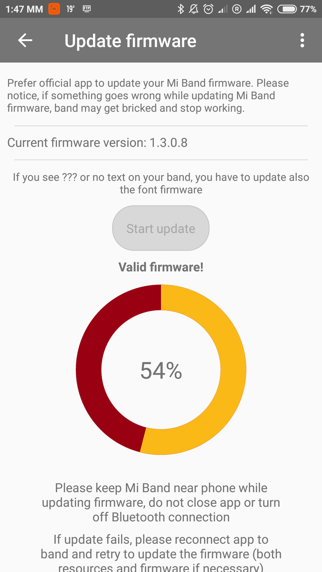

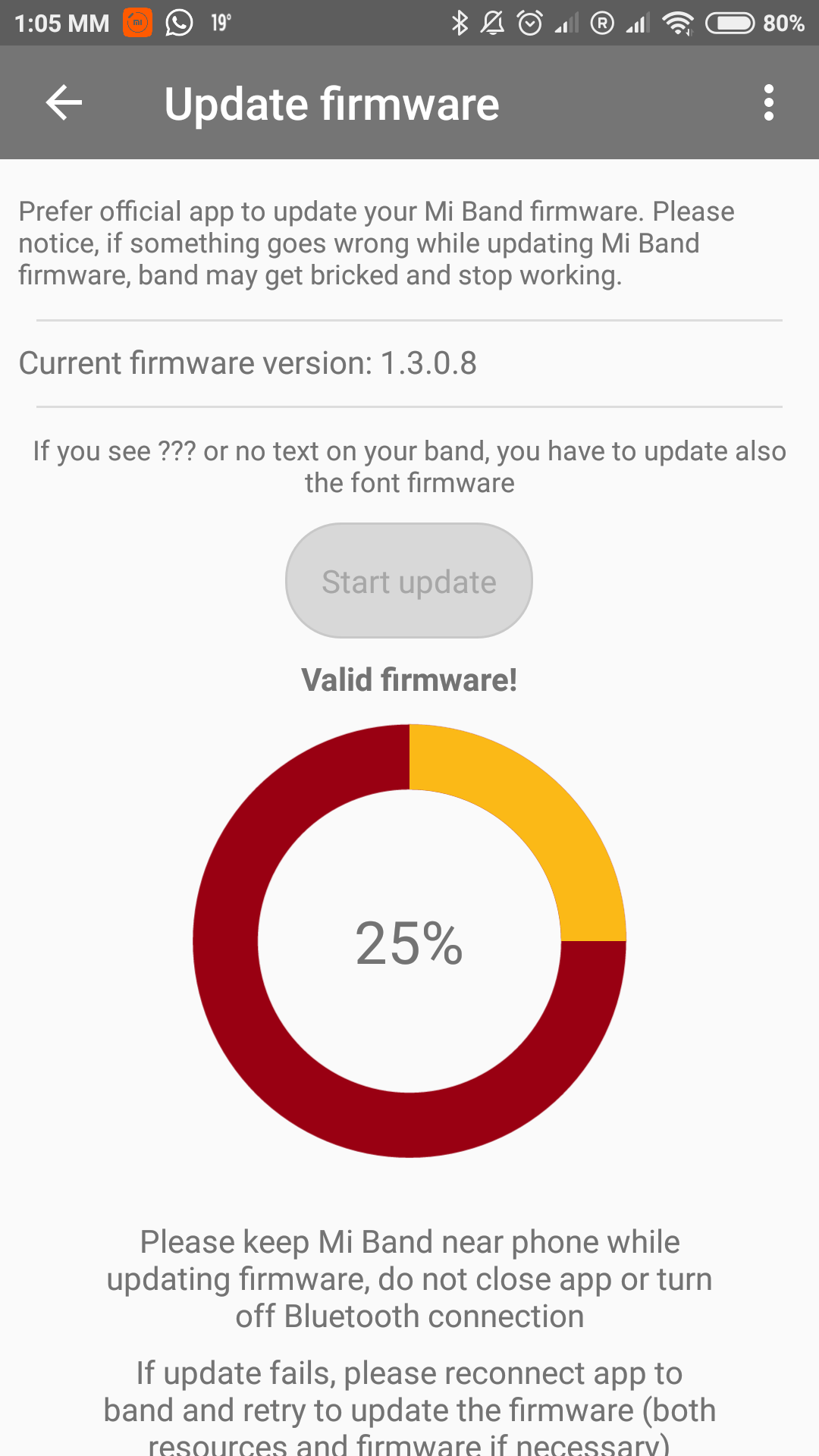

9) Το Update θα αρχίσει όπως βλέπετε και στις παρακάτω φωτογραφίες. Υπομονή για να ολοκληρωθεί και να περαστεί με επιτυχία. Κρατήστε όσο πιο κοντά μπορείτε το κινητό στο Mi Band, μην κλείσετε την εφαρμογή ή το Bluetooth και γενικά μη κόψετε τη διαδικασία για κανένα λόγο.

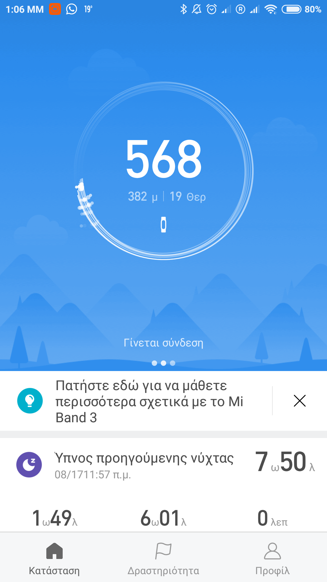

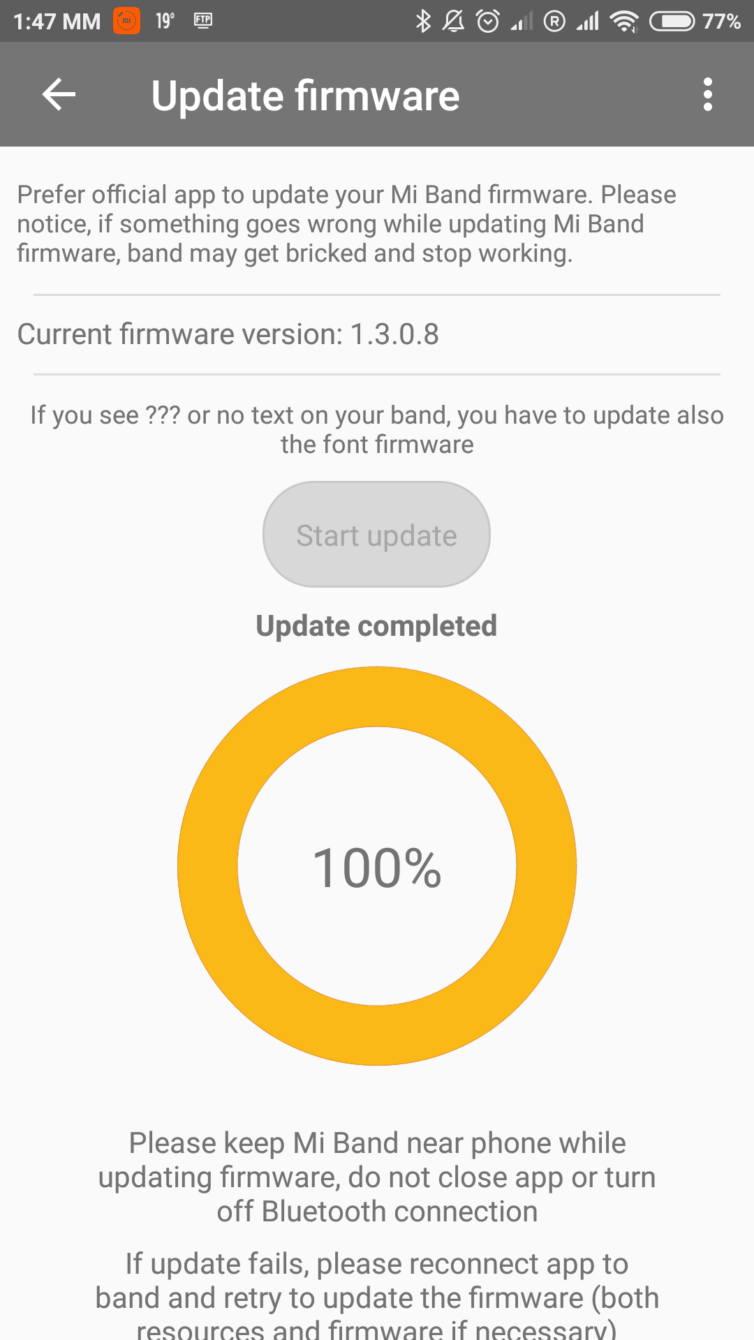

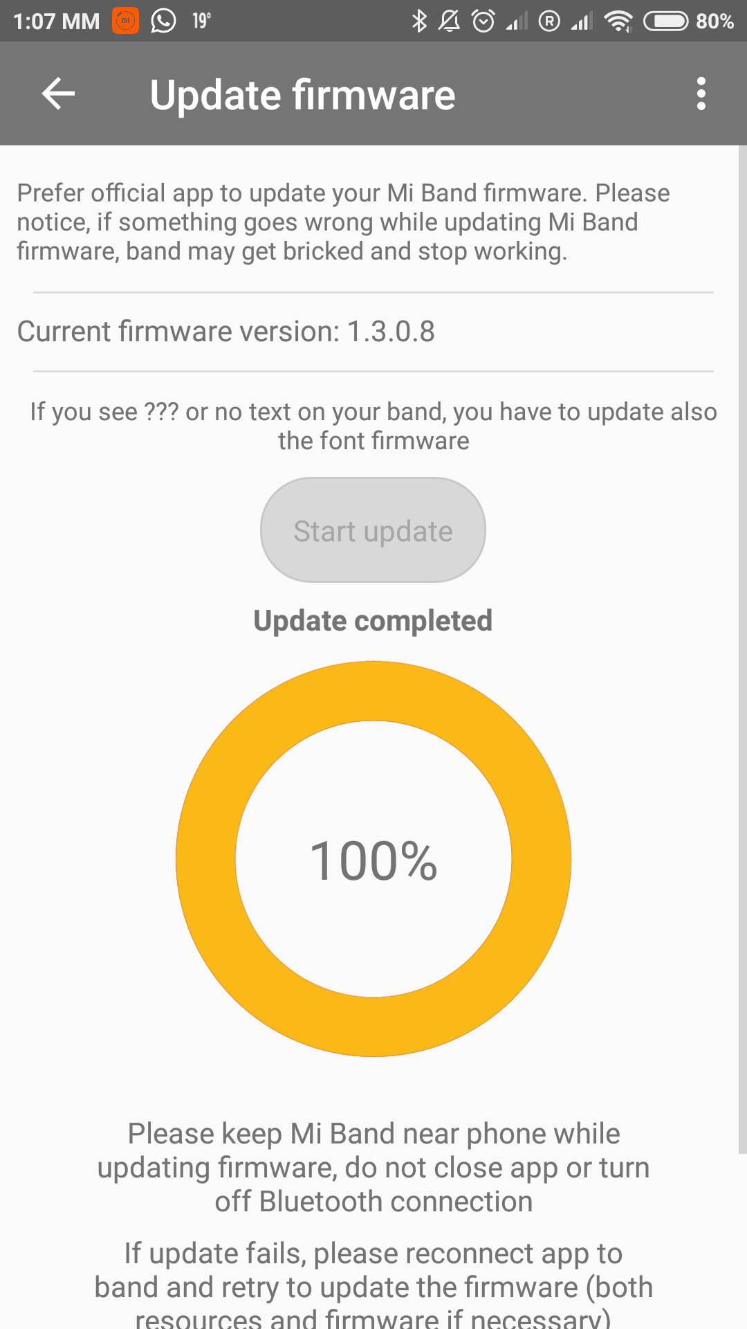

10) Με το που ολοκληρωθεί το Update θα ανοίξει αυτόματα το Mi Fit και θα κάνει προσπάθεια να συνδεθεί με το Mi Band. Σε εμένα πήρε 2-3 λεπτά για να γίνει η σύνδεση.
11) Με την ολοκλήρωση επίσης του Update το Mi Band θα κάνει επανεκκίνηση και θα κάνει λίγη ώρα να φορτώσει. Σε περίπτωση που στο Mi Band σας εμφανίσει την παρακάτω εικόνα
τότε πρέπει να εγκαταστήσουμε και τα σωστά resources για να πάρει μπρος το Mi Band.
12) Πάμε λοιπόν πάλι στο "Notify & Fitness for Mi Band" και επιλέγουμε πάλι Update Custom Firmware αλλά αυτή τη φορά επιλέγουμε τα σωστά Resources και προχωράμε με την αναβάθμιση:
