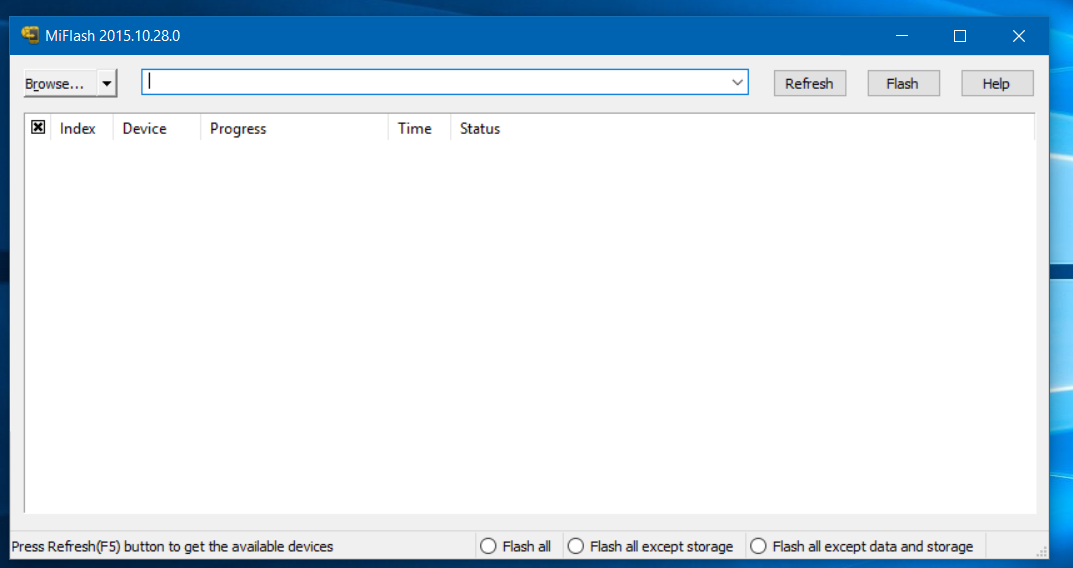

Ανεξάρτητα από την πορεία που θα ακολουθήσεις τώρα με τις οδηγίες που σου δίνουν τα παιδιά, για να μη μπερδευτείς ξανά στο μέλλον και τα 2 τηλέφωνα που έχεις είναι ακριβώς τα ίδια και λέγονται Mido. Μην ασχολείσαι με το πως αναφέρει το καθένα η ROM του (4 ή 4Χ). Για Mido δηλαδή θα ψάχνεις πάντα ROM, αξεσουάρ κλπ.
και το αρχείο που θα επιλέξω θα είναι το flash all.bat και όχι το flash all lock.bat...
Φυσιολογικά, με το που περάσει την ρομ θα σου κλειδώσει κιόλας.
Αν όχι το βλέπουμε
Έχω ξεκινησει..
Το τελευταίο mi flash έχει flash all and lock, η προηγούμενες δεν το έχουν έτσι , το έχουν flash all.
Operation completed successfully...

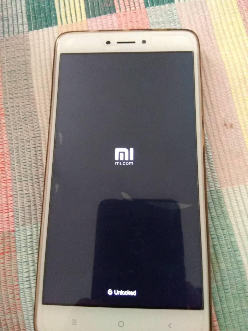

Υ Γ (έχω μια τελευταία είκονα να ανεβάσω γιατί έχω την εντύπωση ότι παραμένει unlocked η συσκευη..αν κάνω λάθος διορθώστε με).. -
Σύμφωνα με την φώτο έμεινε ξεκλείδωτος ο bootloader που σημαίνει είχε ξεκλειδώσει με official τρόπο
Αν θες να το κλειδώσεις μπορείς με εντολή από παράθυρο adb (cmd) --->fastboot oem lock
