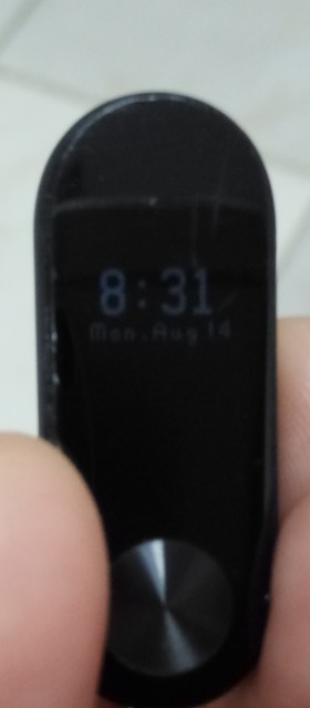

Σας χαιρετώ και εγώ παιδιά έπειτα από αρκετό καιρό.
Δυστυχώς έχω και εγώ το ίδιο προϊόν ( Mi band 2 ) και δυστυχώς αντιμετωπίζω και εγώ το ίδιο πρόβλημα με την φωτεινότητα της οθόνης - διακρίνω τι γράφει με πολύ δυσκολία και έπειτα από συγκεκριμένες συνθήκες ( γωνίας θέασης και ιστορίες της Χαλιμάς ) !

Παρόλα αυτά να αναφέρω πως το πρόβλημα φαίνεται ξεκάθαρα στην φωτεινότητα (brightness) ή στην οθόνη της συσκευής διότι όχι απλώς κατάφερα να την ξανά συνδέσω με ένα Android smart phone, αλλά μάλιστα να δω και τους καρδιακούς παλαμούς και την μπαταρία και γενικότερα μέσω του smartphone δοκίμασα τα πάντα και φαίνονται να δουλεύον πολύ καλά! Απλώς δυστηχώς η οθόνη του mi band 2 είναι τζούφια και δεν τα δείχνει.
