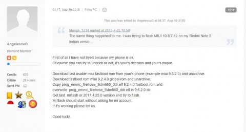

      Προσοχή, μπορείς να δοκιμάσεις αυτά που σου βάζω παρακάτω με καθαρά δική σου ευθύνη μιας και ΔΕΝ ΕΙΝΑΙ ΣΙΓΟΥΡΗ ΜΕΘΟΔΟΣ ή επιβεβαιωμένη ως προς το αποτέλεσμά της
      Βρήκα ένα ποστ με οδηγίες για το redmi note 5 αλλά δεν ξέρω κατά πόσο θα δουλέψει για το mi 8, δεν έχεις τίποτα να χάσεις όμως.
      Θα πρέπει να κατεβάσεις αρκετές και ειδικά παλιές fastboot rom για να δοκιμάσεις, μιας και δεν ξέρουμε σε ποια δεν ζητάει authorization mi account
      Θα σε συμβούλευα να δοκιμάσεις:
      global fastboot rom---> global fastboot αλλαγή αρχείου
      china fastboot rom ---> china fastboot αλλαγή αρχείου

    • Ο/H omek07 έγραψε:
      Μπορεις να μου εξηγησεις λιγο καλυτερα τι εννοεις με τις αλλαγες αρχειου ???
      Σύμφωνα με το άρθρο:
      Κατεβάζεις την τελευταία fastboot rom.
      Κατεβάζεις την αντίστοιχη πιο παλιά fastboot rom.
      Από την παλιά παίρνεις το αρχείο που γράφει και το αντιγράφεις στον φάκελο της καινούργιας
      Με το miflash που γράφει δοκιμάζεις να κάνεις flash
