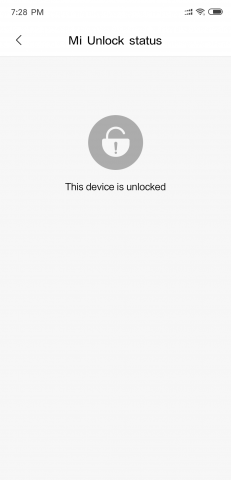

Καλησπερα. Εκανα την ολη διαδικασια, ξεκλειδωσα αλλα δεν μου εβγαλε κατι σχετικο με αναμονη. Μπαινω στις ρυθμισεις της συσκευης και εμφανιζει το παρακατω. Ισχυει ή λεει καπου αλλου τις ωρες αναμονης?
Με clean all and lock φλάσαρες,
Εννοώ στο mi flash; -
Λοιπον, παρελαβα με Global, κανω την διαδικασια μεσω miflash, περναω την κινεζικη μεσω fastboot, κλειδωνει ο bootloader.
Σημερα λοιπον, παω να ξεκλειδωσω τον bootloader με το δικο μου account, κανω την διαδικασια και απλα ξεκλειδωνει, ουτε αναμονες ουτε τιποτα!
Καπου διαβασα αυτο που εγραψα παραπανω, σχετικα με τα permissions.
